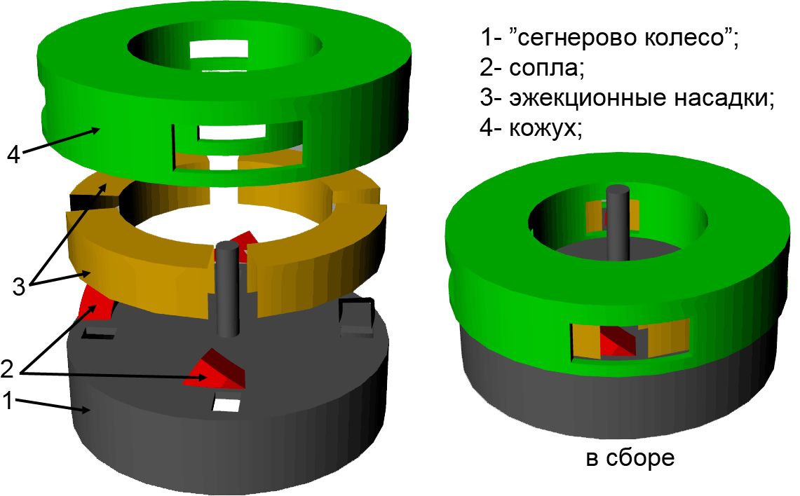

Вот возник вопрос по топику. Представим гипотетическую конструкцию изображенную на рисунке (прошу не пинать за схематичность):
вращающийся блок, состоящий из диска -"сегнерова колеса"(1), сопла(2) которого снабжены эжекционными насадками(3), сверху это все прикрыто неподвижным кожухом(4) в "бортах" которого прорезаны отводные отверстия. Девайс работает в пульсирующем режиме. Источником рабочего тела служит цилиндр обычного ДВС.
Задачей является утилизировать энергию отходящий газов и одновременно повысить степень наполняемости цилиндра за счет лучшей очистки его от продуктов сгорания.
Мысли?
Как-то пару лет назад холодным зимним вечером провел один эксперимент - надел шланг от промышленного мощного пылесоса на выхлопную трубу автомобиля. Результат - обороты холостого хода повысились с 800 до 1200 об/мин. Когда газовал, двигатель раскручивался быстрее чем без "отсоса петровича", но на 4-4,5 тыс об/мин шланг слетал с выхлопной трубы, т.е. пылесос не такой мощный оказался. За не имением мощной вентиляционной улитки, испытания продолжать не стал.
Еще этим летом молодой "кулибин" из Новосиба прославился каким-то вихревым отсасывателем выхлопных газов. Если порыть в инете, я думаю найти можно.
Про Ваш девайс скажу следующее - работать будет только в том случае, если будет обеспечена синхронизация вакуума с оборотами ДВС, плюс еще вашему девайсу нужно будет немало времени на раскрутку. Отсос газов дело хорошее, так что дерзайте. :~)
Без привязки к конструкции: какое дополнительное рабочее тело будут эжектировать сопла сегнерова колеса?
