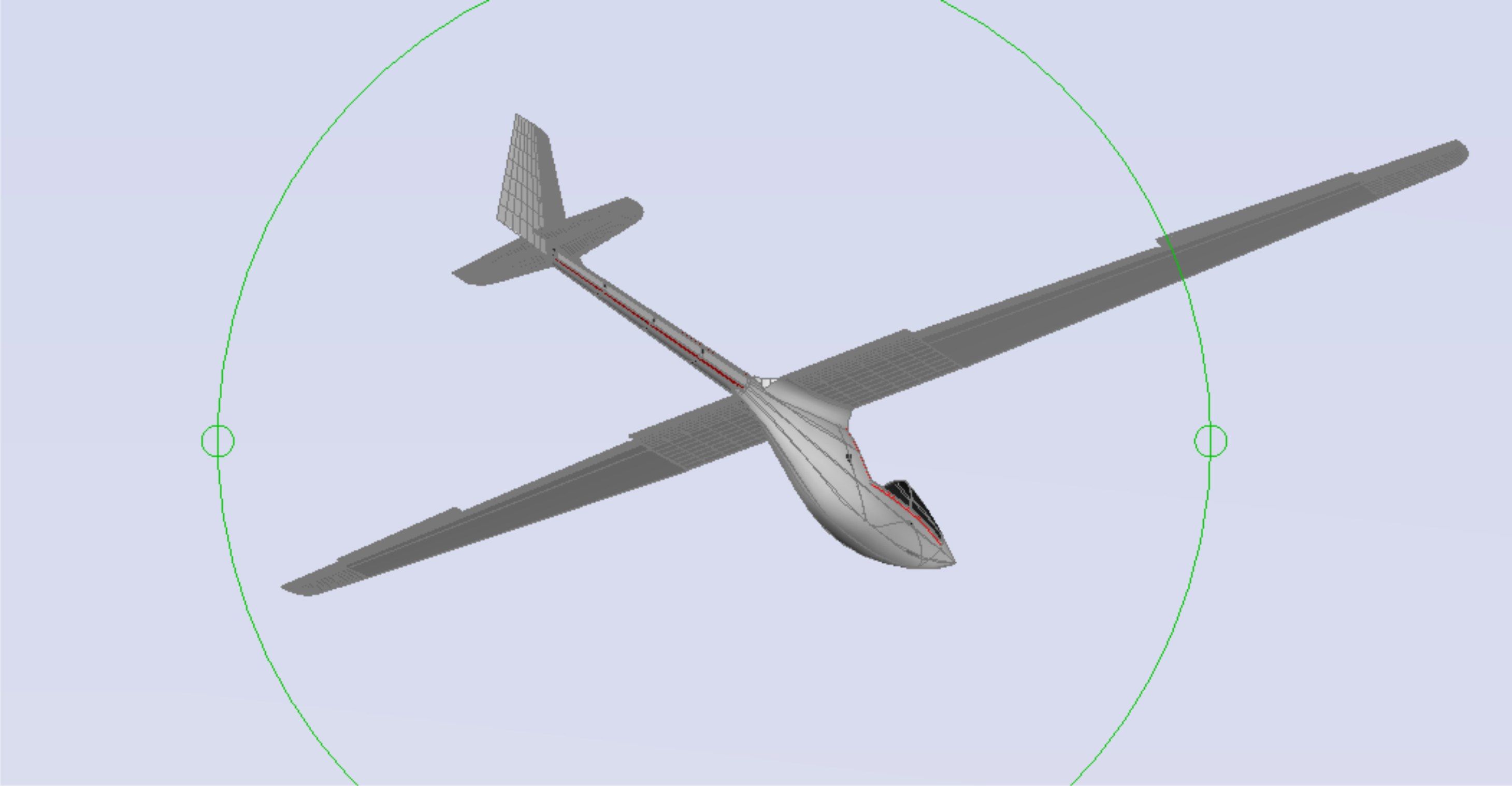

Нужна помощь в проектировании планера.

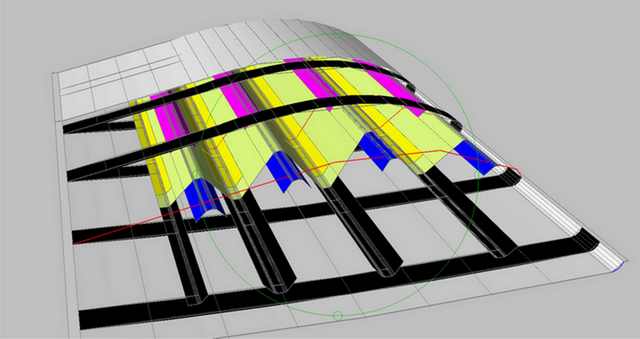

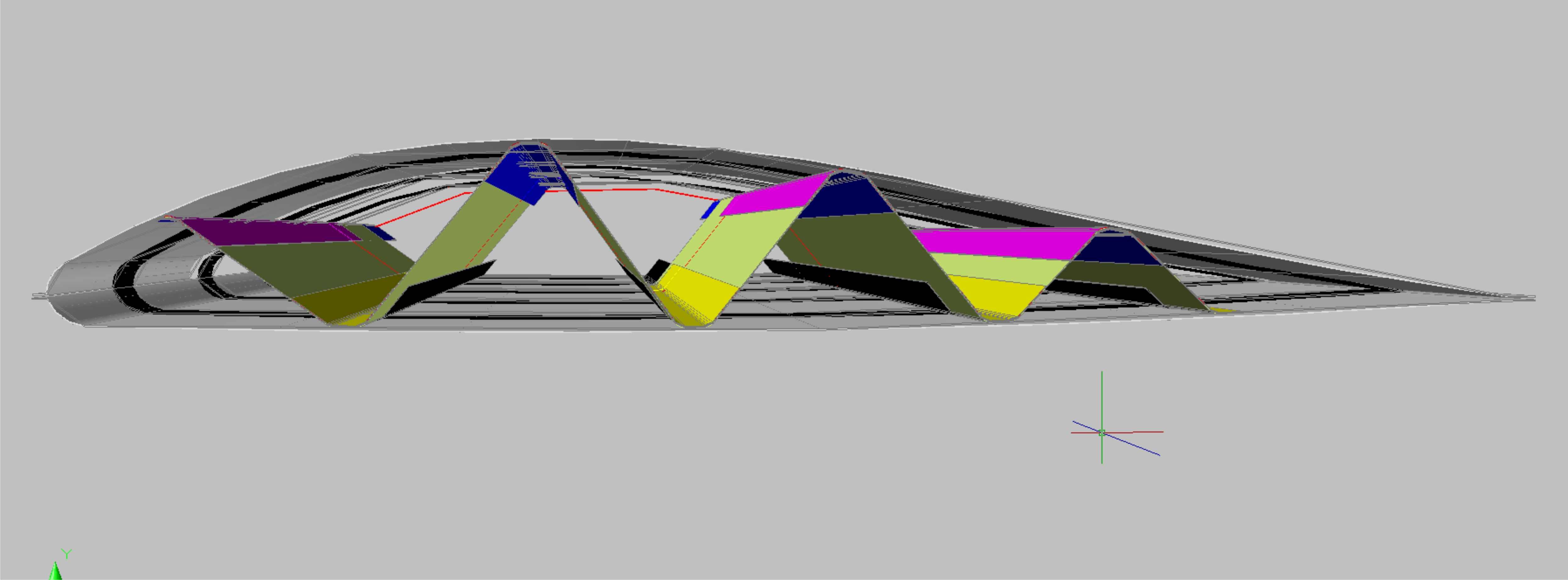

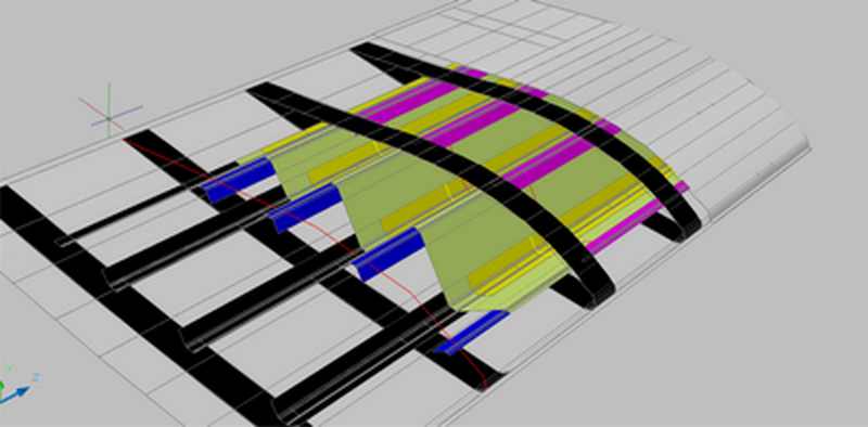

                   Переспал с версией крыла. Обсчитал исходя из собственных предположений. При хорде 560 мм. и высоте профиля 12% вес погонного метра крыла - 920 гр. При размахе 11,2 м. это 10,3 кг. Заложил биаксиальные углеткани и однонаправленную ленту плотностью от 200 до 500 гр/м2 и смолу - 40%  Не могу понять где не то.

Андрей, "не то" скрывается в рассчетах прочности, однозначно. Усилия вблизи фюзеляжа нарастают в геометрической прогрессии, соответственно толщины всего тоже. Это же консольно закрепленная упругая балка, с т.з. строительной механики.
Самое главное - нарисуйте комлевую часть консоли и узлы ее стыковки с противоположной. Или погуглите фотки, как это делается традиционно. Там вынужденно делают толстенные детали весом во многие килограммы.
С композитной точки зрения, обшивка крыла не может быть просто монококом, сэндвич-панель обязательна. Тонкостенный монокок не сможет на протяжении множества лет держать идеально стабильную форму. А планерное крыло обязано сохранять профиль с абсолютной точностью. Там волнистость высотой одну десятую миллиметра уже ухудшает летные свойства так, что планер отстает от конкурентов в полете.

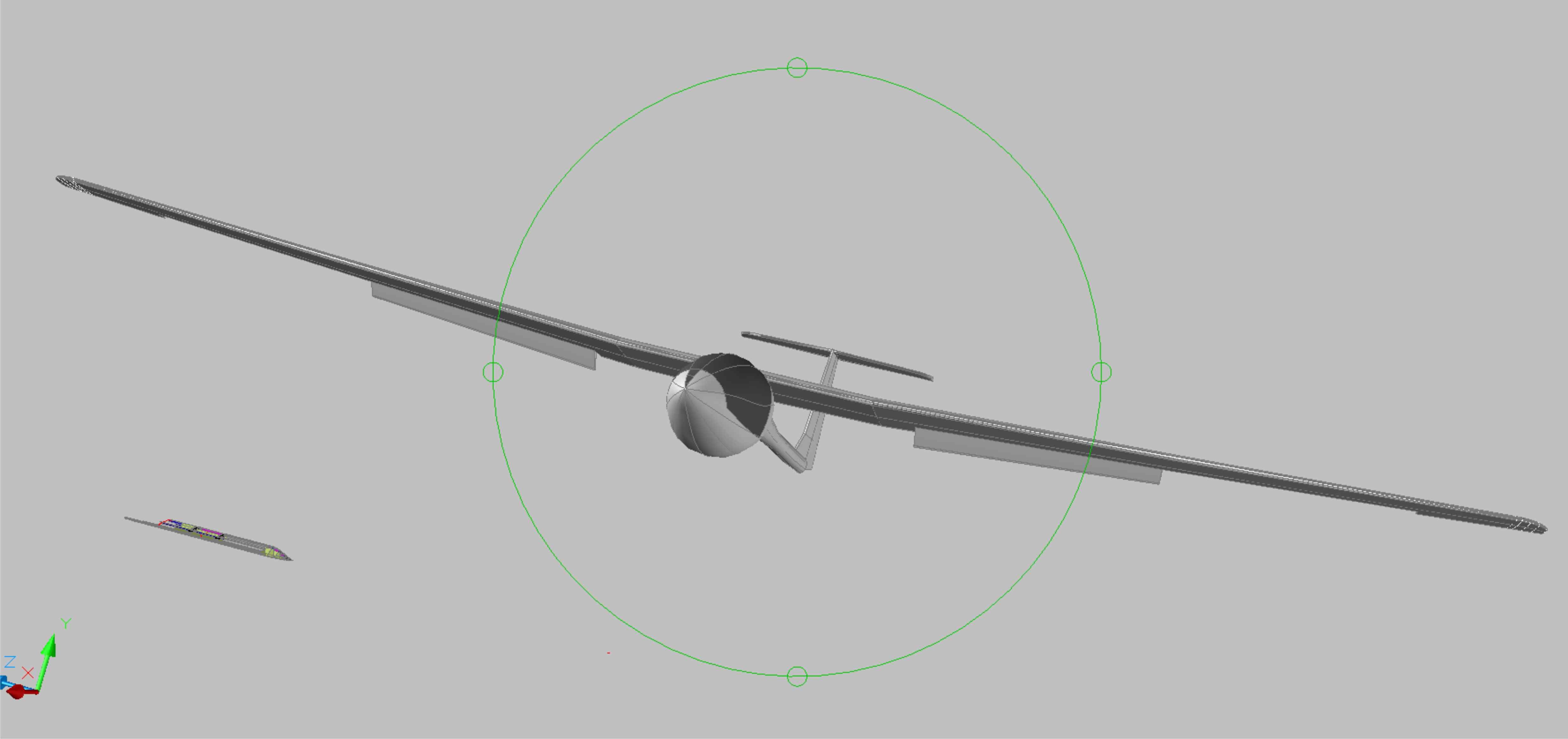

        Понял. Погуглил. Уловил. Переспал. Кое- что переделал в конструкции крыла.

и наложил результат на фотки. Из снимков в проэкционной связи только один - кабина, но и этого достаточно.

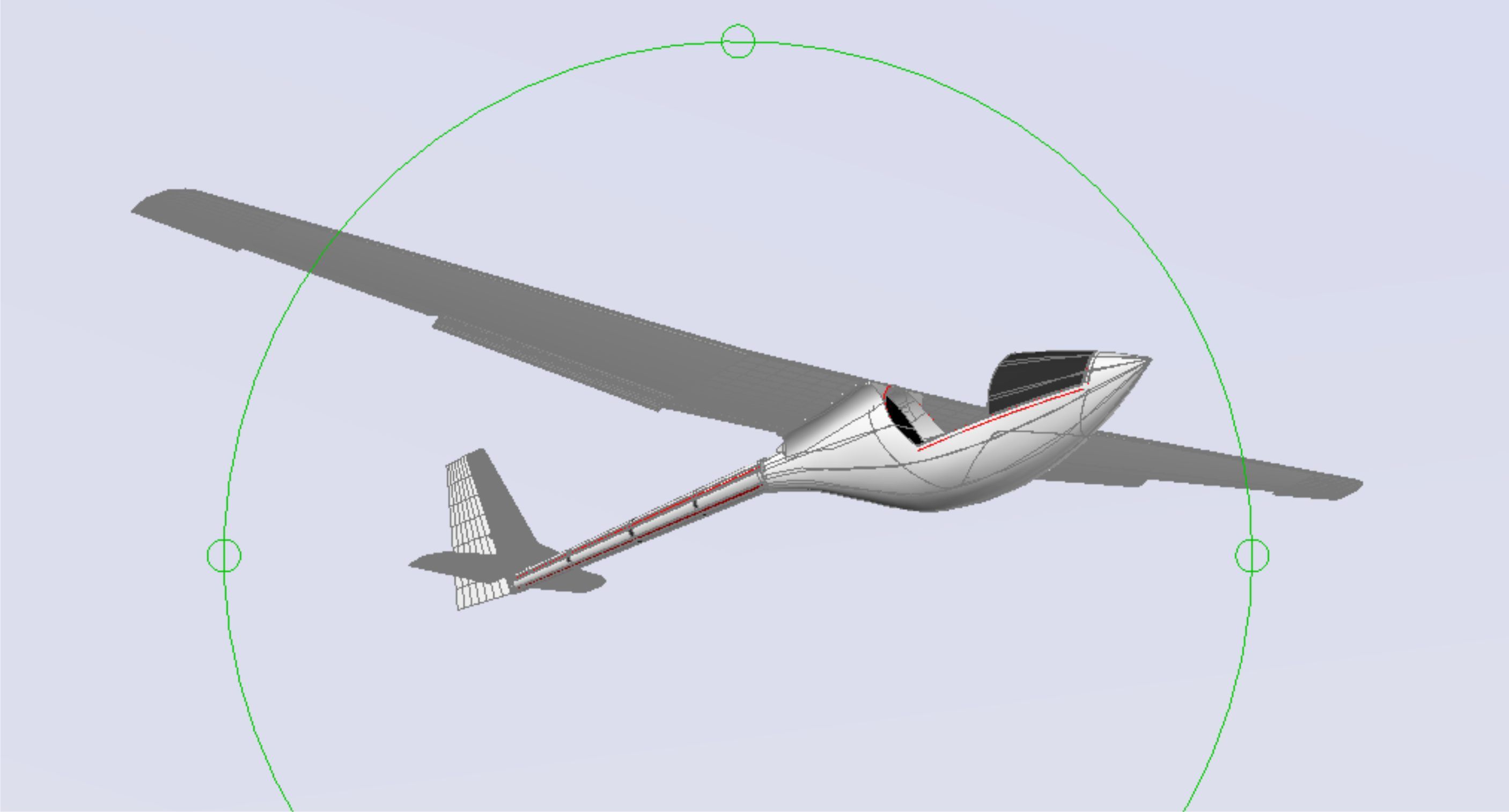

              Вынужден согласиться с вами - в крыле пенопласт является "неизвлекаемой опалубкой" которая ни коим положительным образом  на его работу не  влияет, кроме дополнительного веса и полной непредсказуемости поведения ( влажность, температура, агресивные среды и т.д.)

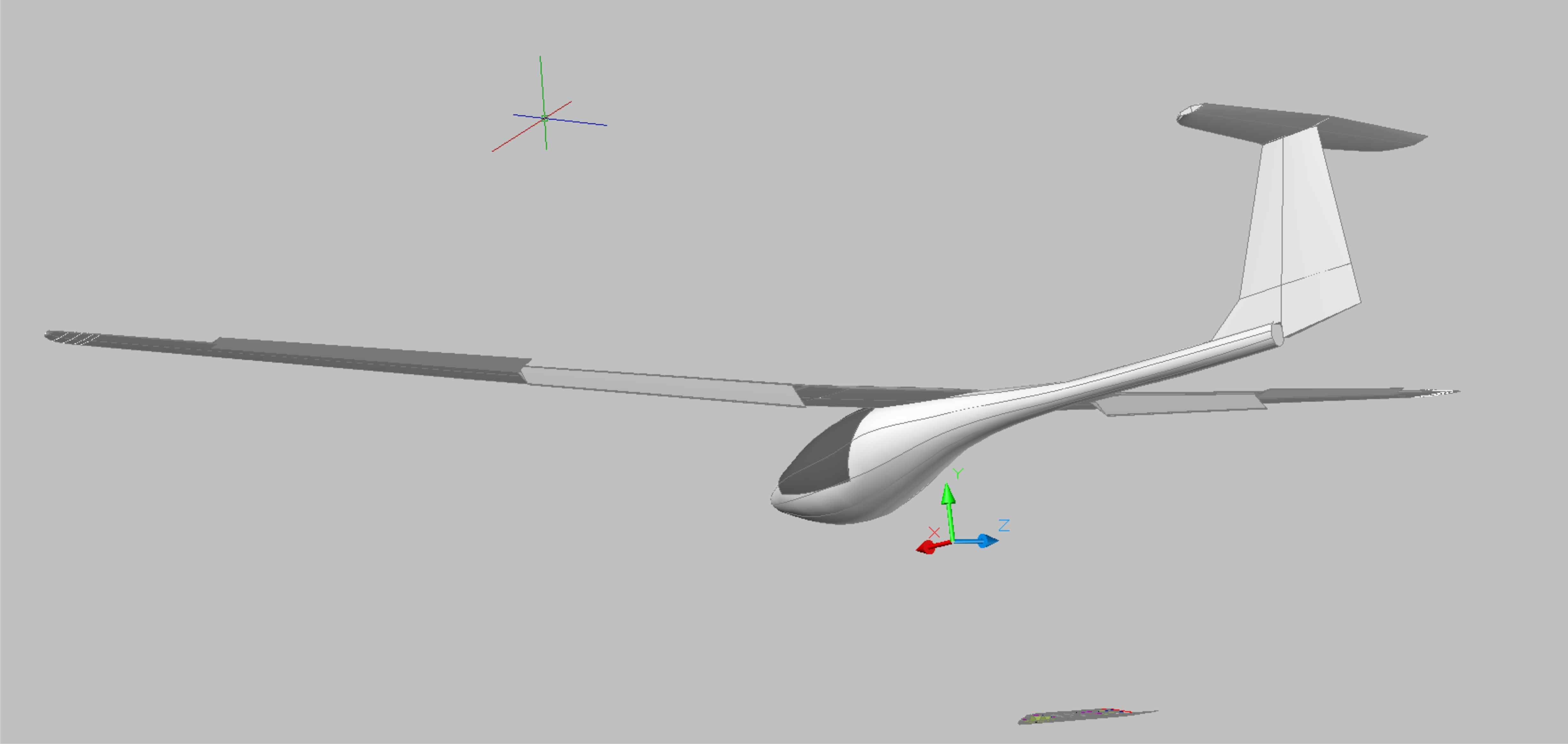

              Габариты кабины ( абсолютно не вникая ) приняты по ТТХ А4-115 + 150 мм.
              Фост сделал как вы сказали. Спасибо за идею.

Это вы нас троллите, что ли?  ;D  Аж Владимир Павлович не выдерживает. Честно, Андрей, базовые знания у вас - жуть просто... Мне, конечно несложно пояснить, но как вы с такими представлениями что-то сконструировать надеетесь?
Пенопласт еще как влияет, и нагрузку некоторую несет, и не любые его марки можно применить. А насчет его "непредсказуемости" - один из самых распространенных мифов. Идеально он там предсказуем, когда заключен между двумя качественными слоями композита. Лежит десятилетиями, как заформовали, и ни капельки не деформируется. Даже летнее, ежесезонное хранение на открытой стоянке не отражается никак.
Вот для расчетов прикидочных: плотность применяемых пенопластов 50-70 кг/м3, толщины слоя обычно 6..8мм, стеклоткани снаружи типа 4х150 гр/м2, внутри типа 2х150 гр/м2, плюс смола. Это обшивки только, без лонжерона и систем управления.

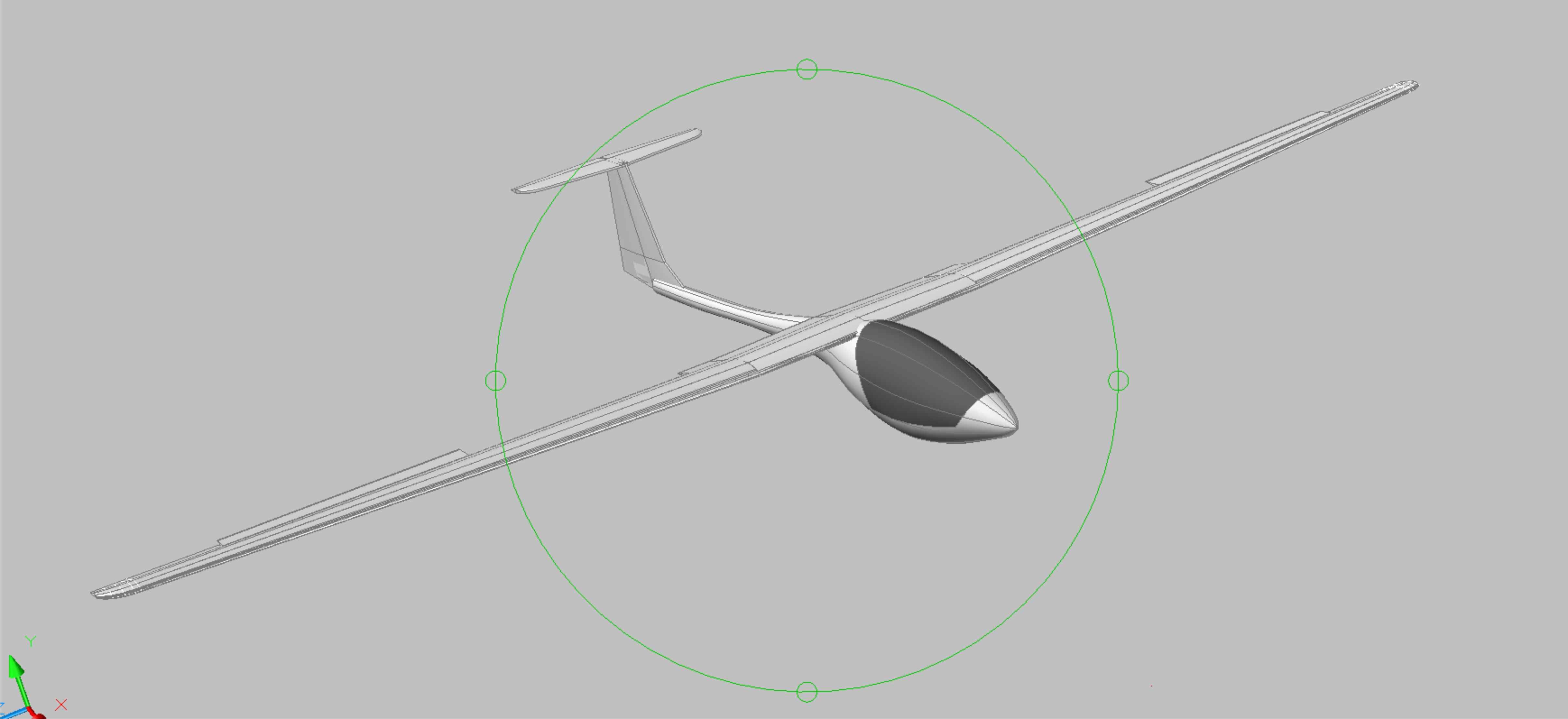

Добрый вечер .

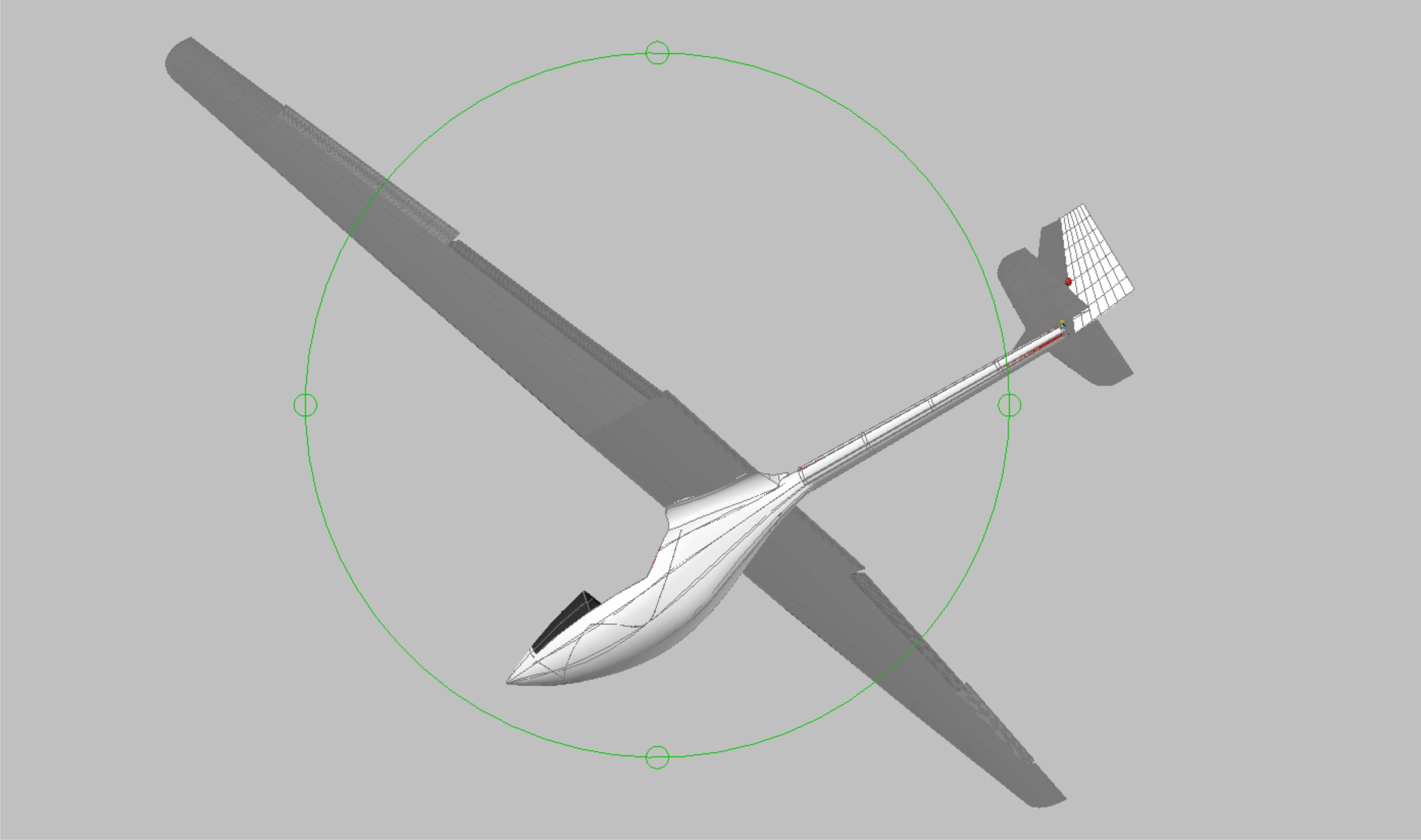

            Весь цикл моего проектирования есть на форуме. Если любопытно можете взглянуть. В данный момент благодаря выбранным прототипам и критике есть уточненная модель. известны предварительные толщины веса всех элементов, центры масс.
             Скачал всю рекомендованную литературу и даже её бегло просмотрел.
             Я понимаю что по хорошему нужна неделя, чтобы прочитать - переспать - перенести все формулы в exel и подготовить таблицы - переспать - расписать ссылки и формулы. Но времени ни пса нет.

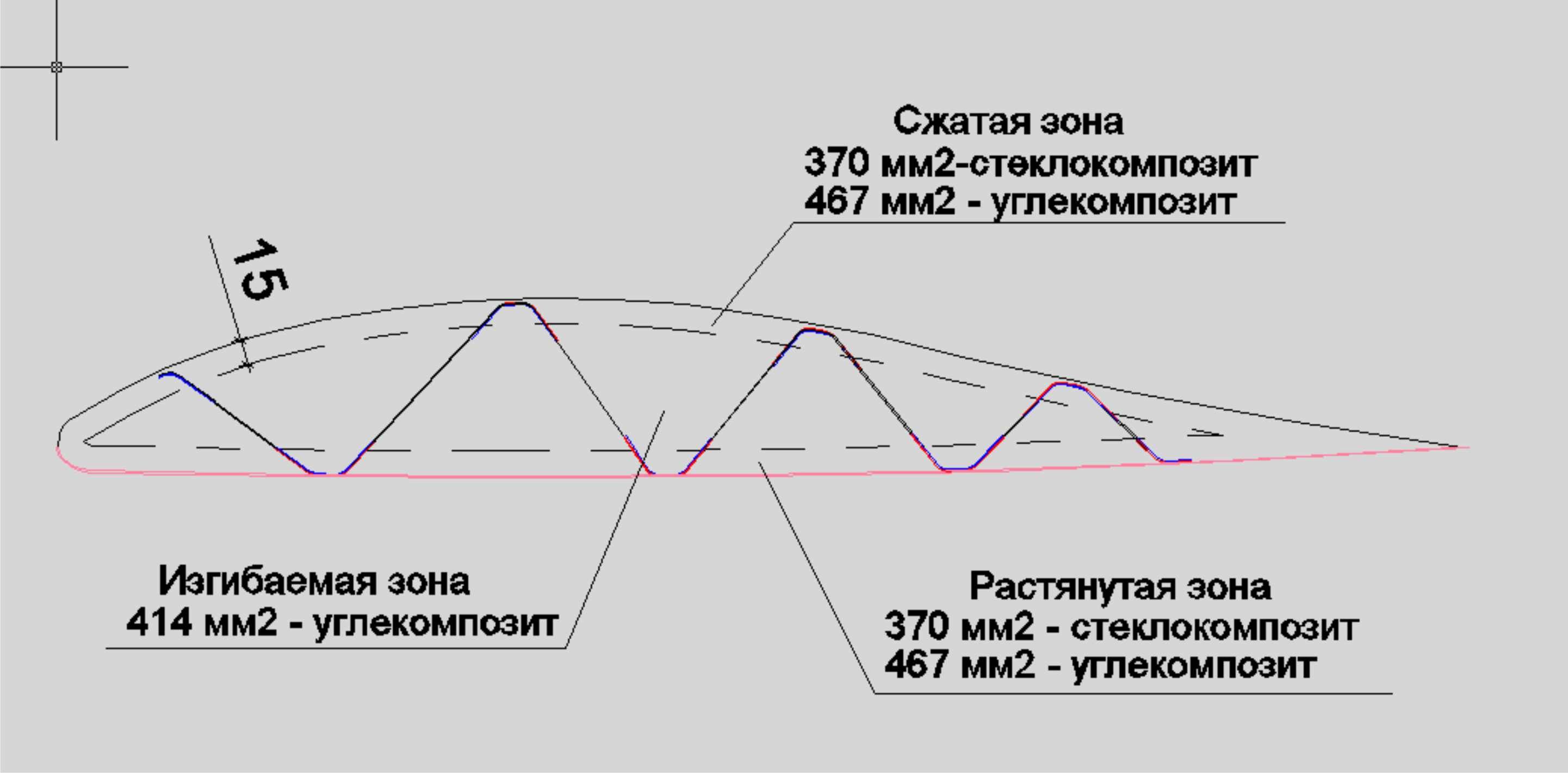

             Какой вообще расчет мне нужен? На мой дилетантский взгляд нужно выполнить аэродинамический расчет - ввести корректировки в модель держа в голове уже какие-то цифры - заняться сметой по уточненным позициям и параллельно переспать с прочностями и жесткостями. Может есть у кого обезьяна курсовика или методичка для заочника. Может есть у кого более краткие алгоритмы. Времени реально нет.

       Добрый день
                Определился с материалами. Какими цифрами стоит оперировать при прикидке на прочность? Площадь сечений указана. Разница в цене на стекло и уголь грандиозная.
