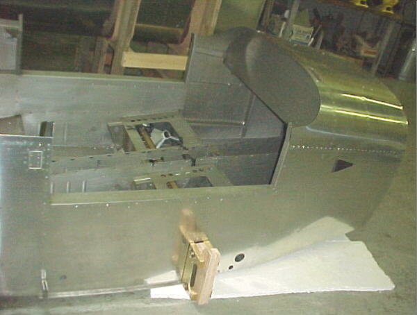

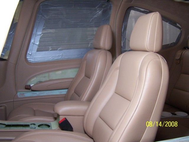

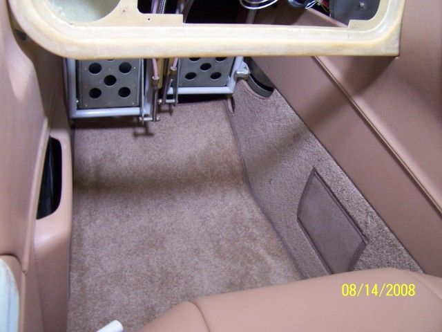

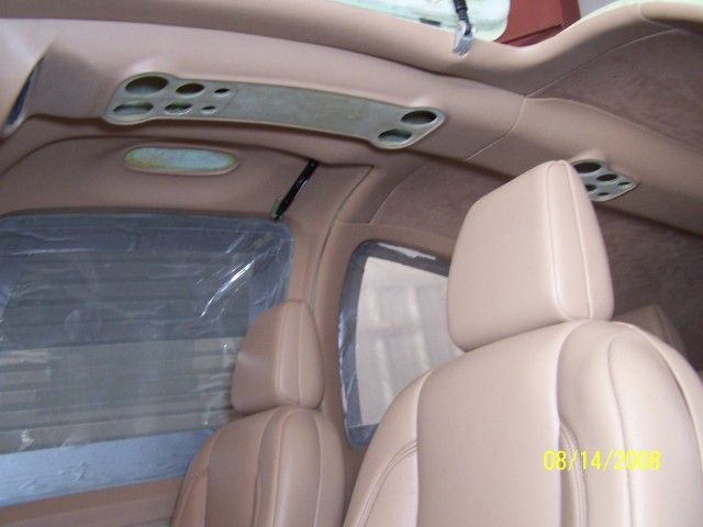

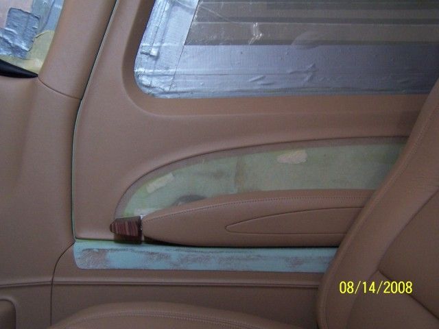

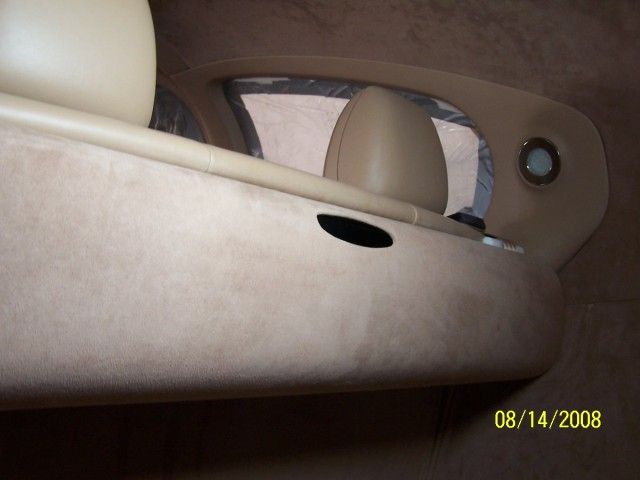

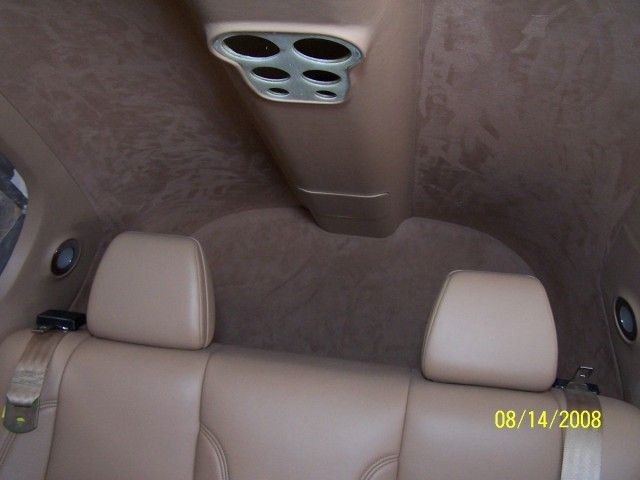

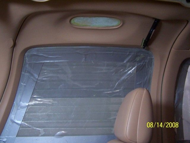

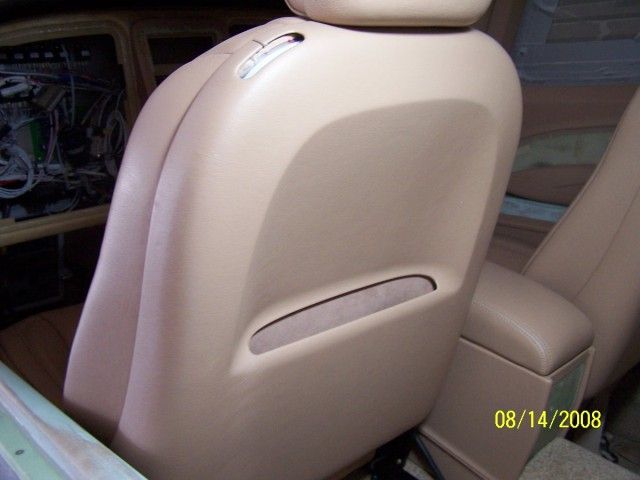

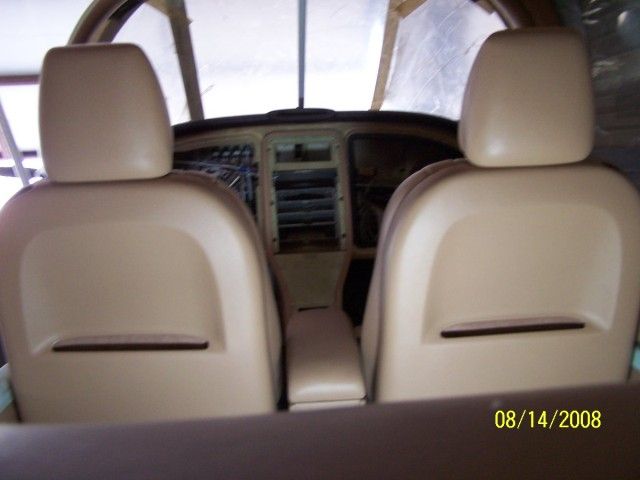

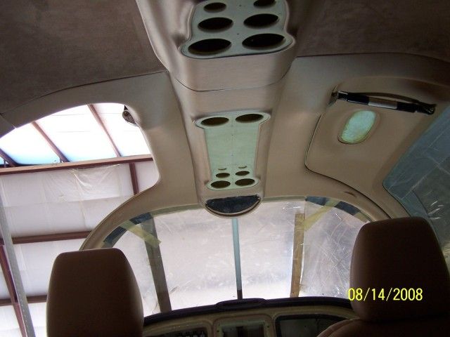

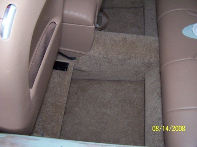

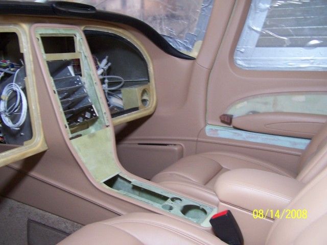

А вот задачка для настоящих художников 🙂
Есть самолет RV-10, брат многократно отрисованного RV-7. К нему нужен салон. К семерке салоны делаются, а к десяткам есть  только плоско-картонно-бумажно-пластиковое, которое закрывает каркас.
Соответственно мегазадача, сделать красиво и хорошо. Т.е. относительно жесткие, легкие панели, создающие запоминающийся образ  ;D
Внешняя цветовая отделка это второй вопрос, а первичный - создание формы этих панелей. Если уйти от плоских линий, то пористый легкий пластик будет вполне жестким и держать прилично форму. Но места особо нет, т.к. вокруг все плоско и компактно. Что можно посоветовать на заданную форму, как уйти от плоскости форм, если нет места.
В сети можно нагулить кучу фоток строящихся 10-ток. И действительно внутри вид не впечатляет, по сравнению с 7.

Просто сейчас зондируется вопрос о возможном изготовлении комплектующих для салона 10-ки. Т.к. формой заниматься возможно придется мне, то и пытаюсь расшевелить ветку и воображение окружающих.  😉
Как сделать гармонично, не плоско, с плавными радиусами и не глубокой вытяжкой. И в какие деньги это все может встать.
...не совсем понятно, какие понятия ты вкладываешь в : гармоничные, не плоские, плавные радиусы(буд-то БЫ бывают не плавные), не глубокая вытяжка!

Можно согнуть пластину по сторонам, получится прямые углы и плоскости. Как ВАЗ 2105 🙂
А можно выстукивать мягкий люминий на полукруглых оправках, и получится Бугатти 30 годов 🙂
СОбственно для термовакуумной формовки пластика желательно убрать все прямые плоскости, тогда поверхность будет более жесткая и легкая при этом. Не будет болтающейся "девизны" и потери устойчивости. При этом возможно воплотить любые дизайнерские фантазии линий.
Как любителю люминиевый самолету попробую объяснить с другой стороны. Это как сделать зиги и подштамповки на алюминиевых нервюрах, и шпангоутах, что бы те стали работать как надо 🙂 Только тут не гнуть, а обтягивать по форме.
На семерке, к примеру, на боковых панелях очень глубокая вытяжка. Нужно предварительно прогревать форму, материал греть желательно с двух сторон, и в результате все равно появляются трещинки. А была бы глубина вытягивания пластика меньше, многих танцев с бубнами можно избежать, при этом жесткость панелей была бы не хуже. В таком деле главенствующую роль уже играет дизайн и эргономика. Панели можно сделать любые, но все хотят легкие, жесткие, что бы не ломались в нормальной эксплуатации и не травмировали при крэшах. Потому при таком подходе и выборе материала, необходимо поизвращаться с подходящей формой.

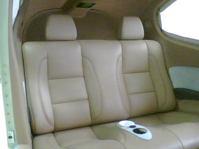

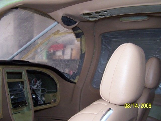

    46,4 КБ · Просмотры: 150
    39,6 КБ · Просмотры: 142
    46,5 КБ · Просмотры: 139
#002

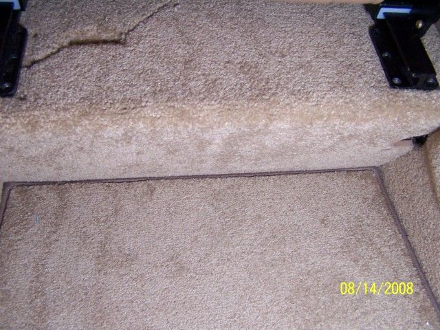

    34,3 КБ · Просмотры: 110
    40,6 КБ · Просмотры: 136
    38,1 КБ · Просмотры: 136
#003

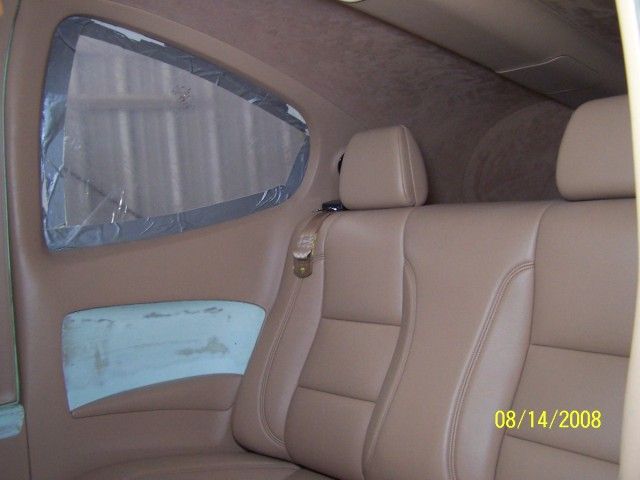

    31,1 КБ · Просмотры: 137
    33 КБ · Просмотры: 133
    32 КБ · Просмотры: 137
#004

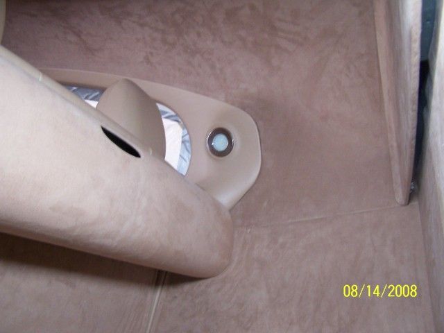

    36 КБ · Просмотры: 135
    79,7 КБ · Просмотры: 137
    33,6 КБ · Просмотры: 142
#005

...многих танцев с бубнами можно избежать, при этом жесткость панелей была бы не хуже.
В таком деле главенствующую роль уже играет[highlight] дизайн и эргономика[/highlight].
...думаю такой [highlight] дизайн и эргономика[/highlight] устроит Любого! 😉
