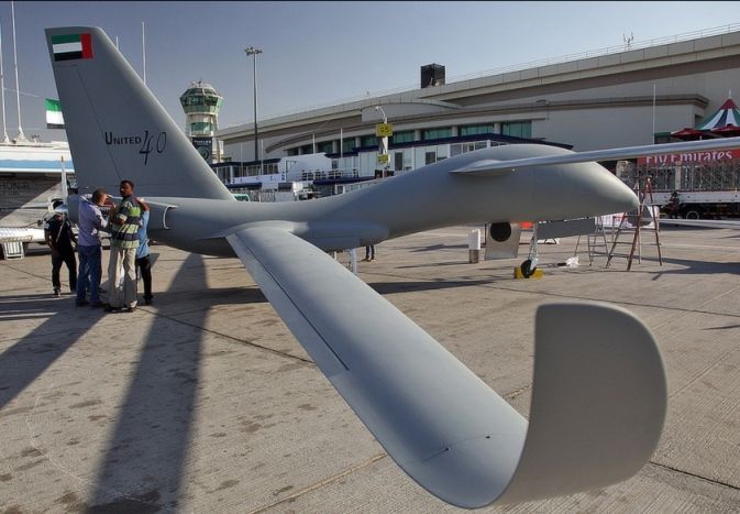

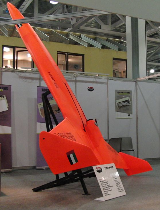

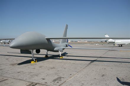

Я видел в Эмиратах, как чулком сходят слои с плоскостей пипистрела, но это не от нагрева, а от ультрофиол.лучей.
В Эмиратах в тени +55С, а в песке на солнце яйцо можно сварить.
Но по вашим умозаключения выходит, что нельзя летать на композитах вообще?(в таких условиях)
...а как же они тогда летают часами и в самое пекло???

Видите-ли какая тут фишка. Компания Akzo Nobel, продукцией которой я сейчас и пользуюсь, разработала линейку аэрокосмических покрытий с учетом не только ультрафиолетового воздействия, но и ряд других учитывая, http://www.anac.com/Pages/default.aspx предоставила возможность не париться особо по этому поводу. Так что нынче не то, что давеча.  😉
Касательно-же крыла и верхней поверхности фюзеляжа самолета С-44 "Охотник" мы изменили окраску верхней поверхности полоскостей с черно-зеленого (хаки) на сплошной хаки именно из-за мне неизвестного состава краски и тем самым избавили себя от грядущих проблем с нагревом, воздействием ультрафиолетового излучения и ускоренным разложением пластика.

Это мои знания, а не умозаключения 😉 Пора понять разницу между эпоксидными смолами холодного отверждения и горячего! Смолы холодное отверждения держат ДО 80 ГРАДУСОВ, То есть, их можно и нужно красить только светлыми красками. Представленные беспилотки скорее всего сделаны из смолы гор. отверждения! Она держит гораздо больше. И то, обратите внимание, краска светлая 😉
