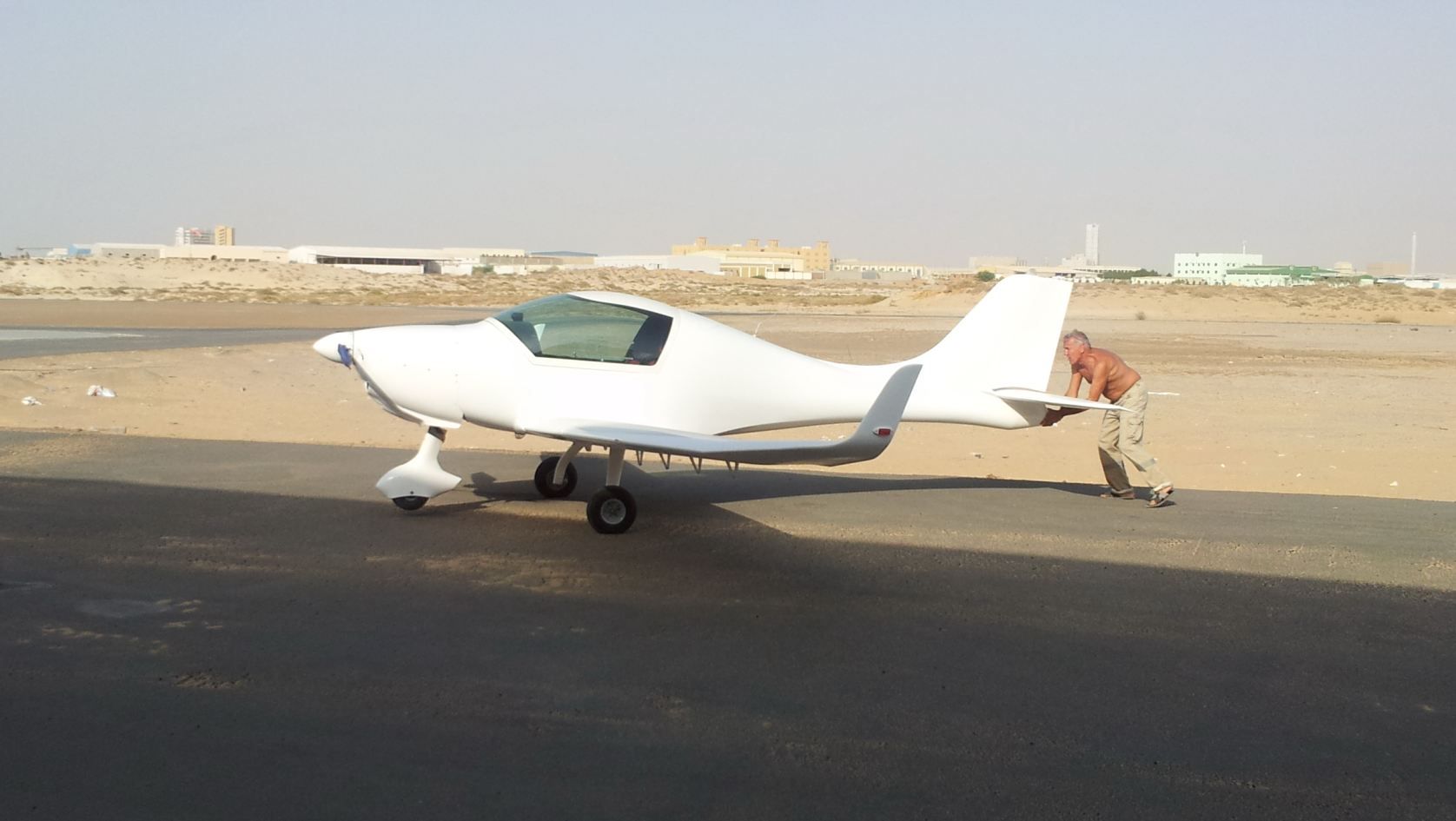

Касательно-же крыла и верхней поверхности фюзеляжа самолета С-44 "Охотник" мы изменили окраску верхней поверхности полоскостей с черно-зеленого (хаки) на сплошной хаки именно из-за мне неизвестного состава краски и тем самым избавили себя от грядущих проблем с нагревом, воздействием ультрафиолетового излучения и ускоренным разложением пластика.

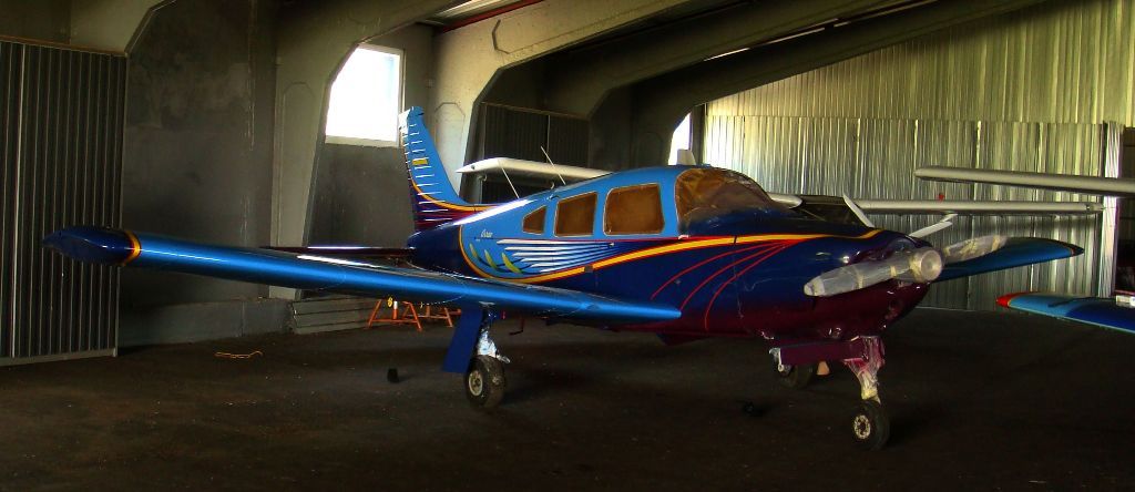

...этот летак будет темнее тёмного!
    112,8 КБ · Просмотры: 139

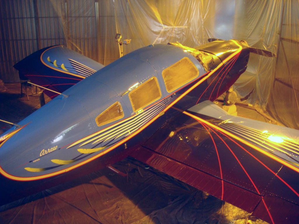

Металик темный и соответствующий грунт, сверху лак. В лак добавить кристаллы ксералика. Будет супер! Хочешь, Павел, я подберу и цвет и состав и дизайн?  🙂 Есть консультант грамотный.

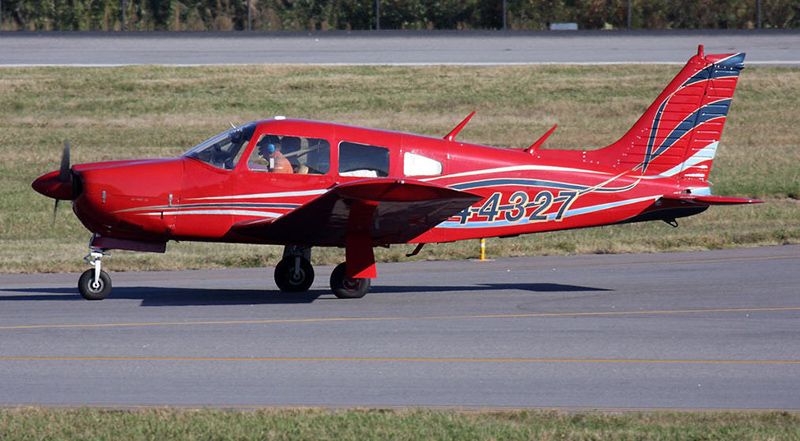

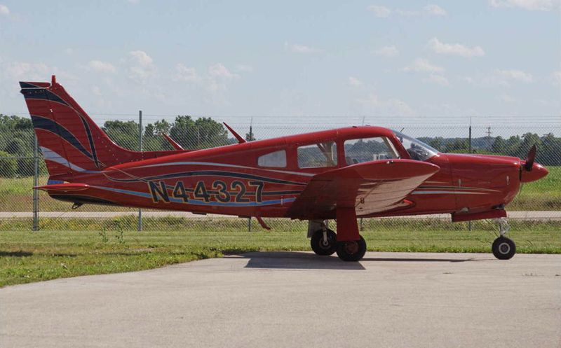

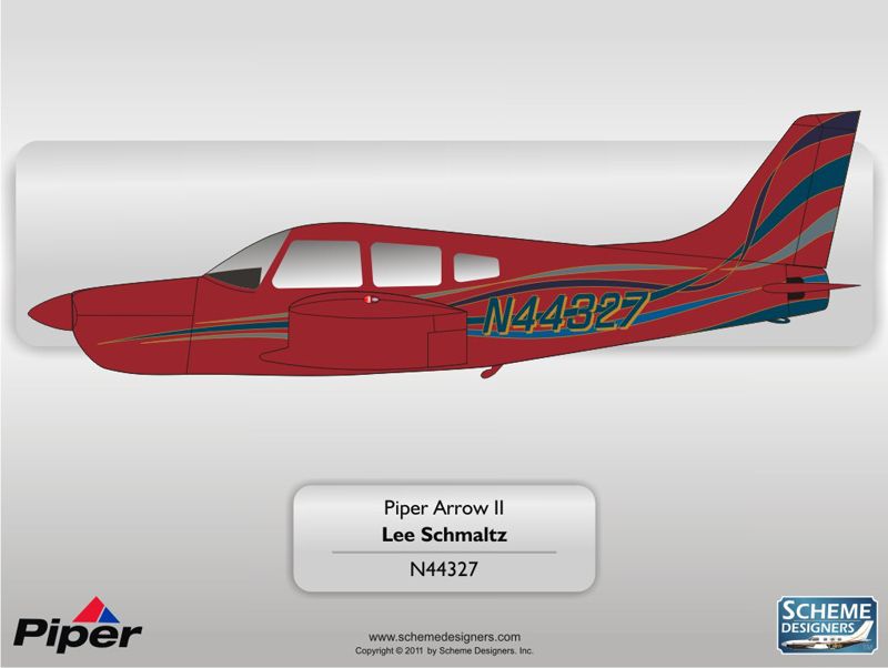

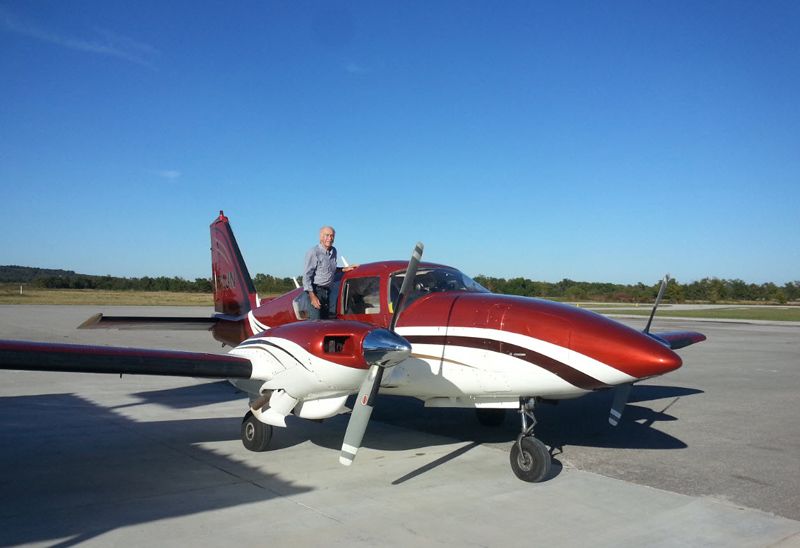

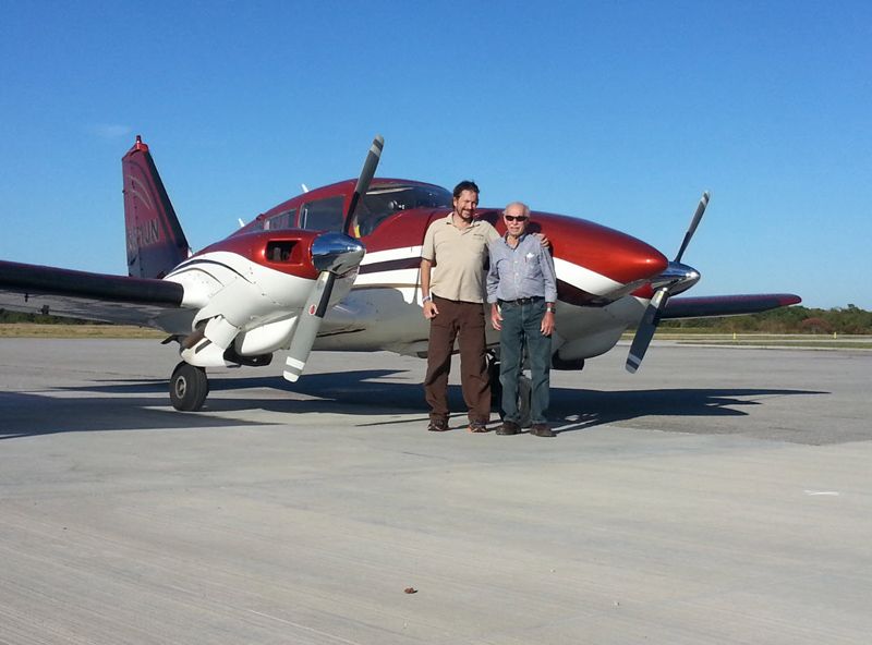

Вот так выглядит Пайпер уже целиком.
Вот еще дособирают ему трохи кишки, сфотографируем на улице.
    66,4 КБ · Просмотры: 166

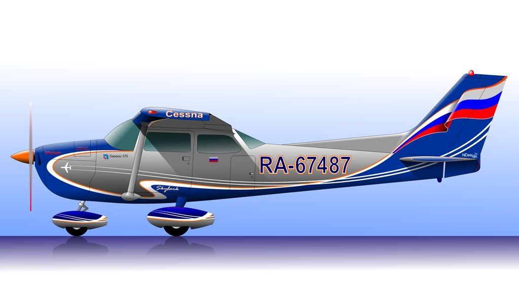

Всем привет!
Скоро весна, начало сезона. Кто порасторопнее уже готовят свои самолеты к лету.

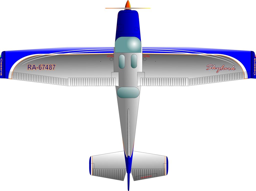

Очередная моя разработка к исполнению в этом сезоне.
Cessna-172 "А-ля Аэрофлот"  🙂
Единственный полностью уцелевший самолет, базирующийся в Сонино, гда был пожар в ангаре.
Просто он сейчас на ремонте в Вильнюсе.
    48,8 КБ · Просмотры: 163
    45,9 КБ · Просмотры: 173
