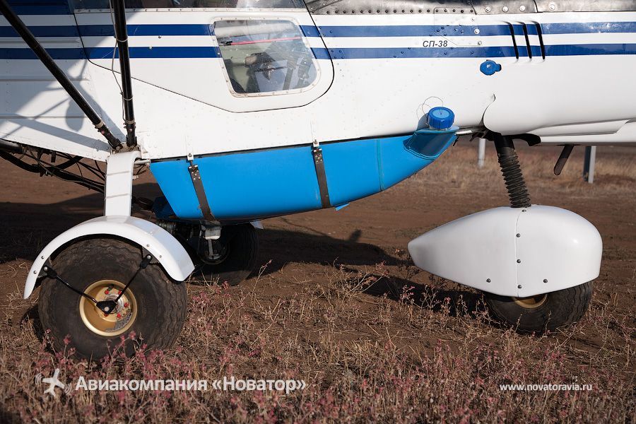

Химбак на самолете с помповым узлом. Весь помповый узел находится в теневой зоне и не создает лишнего сопротивления при полете.

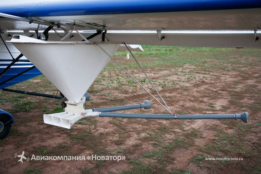

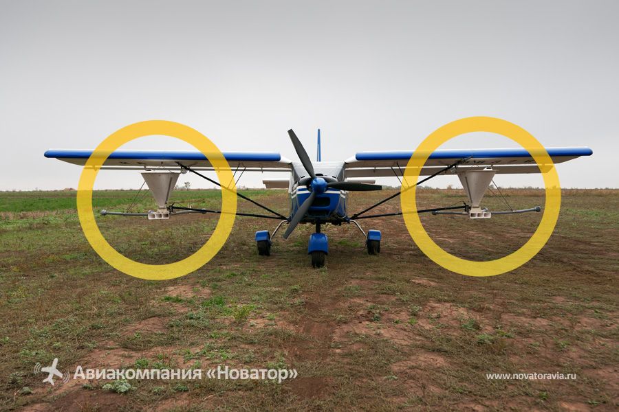

На крылья подвешиваются два бункера из стеклопластика. Управление также производится электроприводами. Пилоту не нужно отрываться от управления самолетом. Емкость каждого бункера - 70 кг. Аппаратура используется при севе масличных - рапс, рыжик, горчица. Производительность за вылет до 20 га. Все зависит от нормы высева. Советские наземные  сеялки сеют 20 га в день.

Эт на какой скорости,высоте и с каким захватом 20 га засеивается(например рапс)?Ну и вопрос цены,если не секрет🙂
95-100 км/час, высота 12-15 метров, захват 15 метров. 20 Га за вылет при норме высева 7 кг на гектар. При большей норме высева естественно количество га за вылет меньше. В волгоградской области норма высева 7-8 кг на гектар.  А вас какая цена интересует: обработки или аппаратуры?

Услышал негативные отзывы от пилотов о расположении аппаратуры на крыле на самолетах СП-30, СН-701.
По распылу: значительная часть раствора распыляется выше крыла и скосом потока не направляется вниз.
Отмечено, пилот чаще попадает в свой шлейф именно с крыльевой аппаратурой.
По механическому воздействию: самолет все время в химии. Она не вымывается полностью. К концу сезона облазиет все ЛКП с фюзеляжа.
ВРЖ установленные на хвостовом оперении очень сильно разбалтывают сами крепления !хвостового оперения! не смотря на то что они очень легкие.
Резюмирую для себя: химаппаратура проще и за ней нужно меньше следить. Но приходится вдвое больше следить за самолетом.
