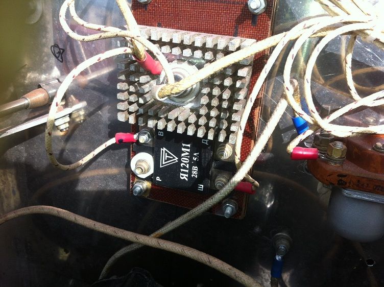

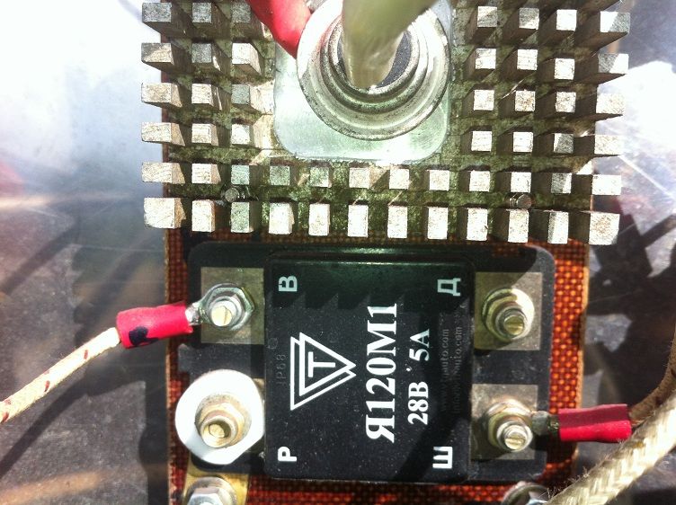

Диод действительно единственный выход. Но на оригинальном РР диодов нету. Оно настолько замороченное! Я оди раз ремонтировал, вроди и электронщик не последний... Но до конца так и не понял задумку автора. Куча шунтов. Настройка ступеней пружинами на релюхах. Но как происходит отсечка генератора при выключенном двигателе так и не понял.
Диод нужен ампер на 30-40. Если с двойным запасом брать. В компьютерных блоках питания стоят сдвоенные. Можно паралелить.
И еще, небольшая поправка. Лампу контроля генератора нужно подключать после АЗС генератора. Иначе после выключения АЗСа генератора лампа погаснет а генератор все равно заряда давать не будет.
