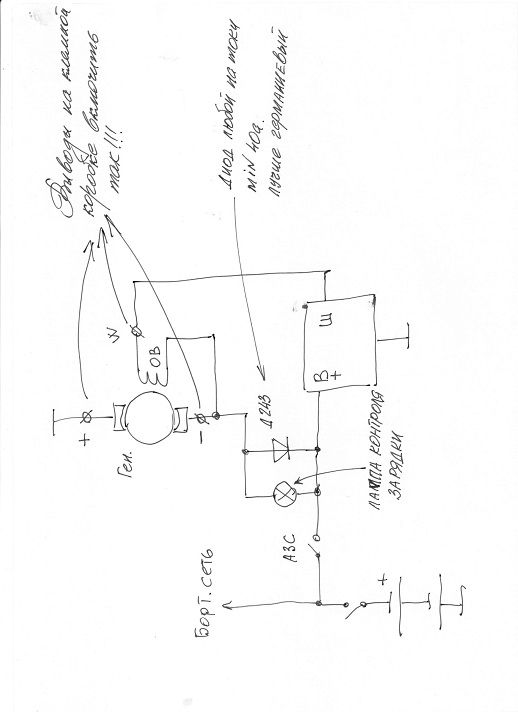

Один  из  вопросов  такой,  как  генератором  24  вольта  заряжать  12  вольтовый  аккумулятор,  через  делитель  какой  что  ли?  У  меня  после  доработок  установлен  стартер  на  12 вольт.  Вообще  схемку,  что ли,если  можно. 😉
С зарядкой-всё просто. устанавливаются 2 аккумулятора последовательно, а потребители 12В подключены к 1. Мы так делали, но основные потребители у нас были 24В.
Также,в штатах продаются 12В генераторы для двигателей этого семейства.

Преобразователь нужен на 24/12, не делитель а импульсный. У импульсных КПД самый высокий. Я хочу найти готовый, если не найду буду изобретать свой. Отводить от одного аккума не есть правильно. Будет просадка на нижнем, за счет потребителей и перезаряд верхнего соответственно.
РР вальтеровский это вообще что то!!! Однозначно электронный. Это уже не однократно обсуждалось.
Это мы предполагали решать периодически меняя местами.
На земле,раз в месяц. Впрочем и без этого проблем при непродолжительной эксплуатации не обнаружилось. 😉
Вообщем  я  так  и  сделал  с  2-я  аккумуляторами,  но  сейчас  все  потребители  12  вольт,  а    углядеть  за  циклом  зарядки  точно  не очень  удобно,  да  и  возить  лишний  груз ,да  ещё  в  носу , не  очень  правильно. 😉
У меня генератор штатный 24в, но для системы дымов я поставил преобразователь 24-12. На него можно нагрузить довольно мнорго потребителей. Регулятор напряжения электронный от краза. При использовании интегрального регулятора на плюсовом выходе генератора получается минус и на минусовом, соответственно, плюс. На первом самолете я 12 вольт для джипиэски взял с одного аккумулятора, потому что потребление мизерное и на зарядку не повлияет.

Андрей,  если  можно  марку  преобразователя  и  схему  его  подсоединения  к  генератору  Вальтера. 😉
Я вчера накопал вот такие http://www.ataba.com.ua/index.php?cPath=56_57 , 20 ампер и не много и не мало. Куплю а там посмотрим, может можно будет еще разогнать по току нагрузки.

В штатном исполнении ОВ одним концом сидит на минусе, а при использовании интегрального РН необходимо включить так. Диод нужен для того что бы развязать аккумулятор от неработающего генератора. Якорь будет коротить аккумулятор через свою обмотку на землю. Но когда запуститься двигатель, генератор будет давать питание на бортсеть и зарадку. Диод лучше германиевый, меньше падение на p-n переходе.
