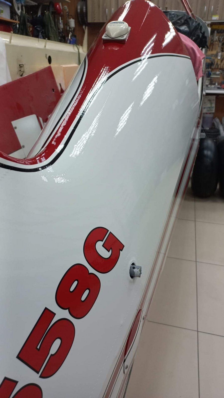

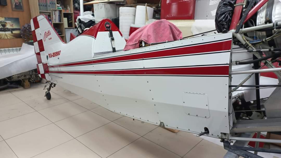

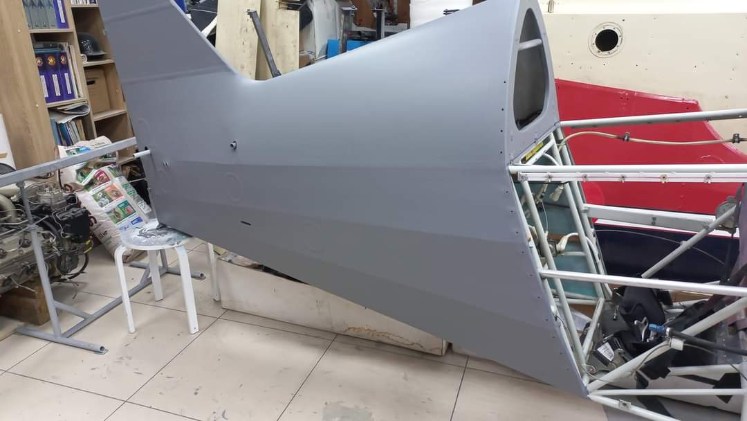

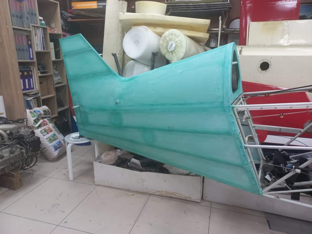

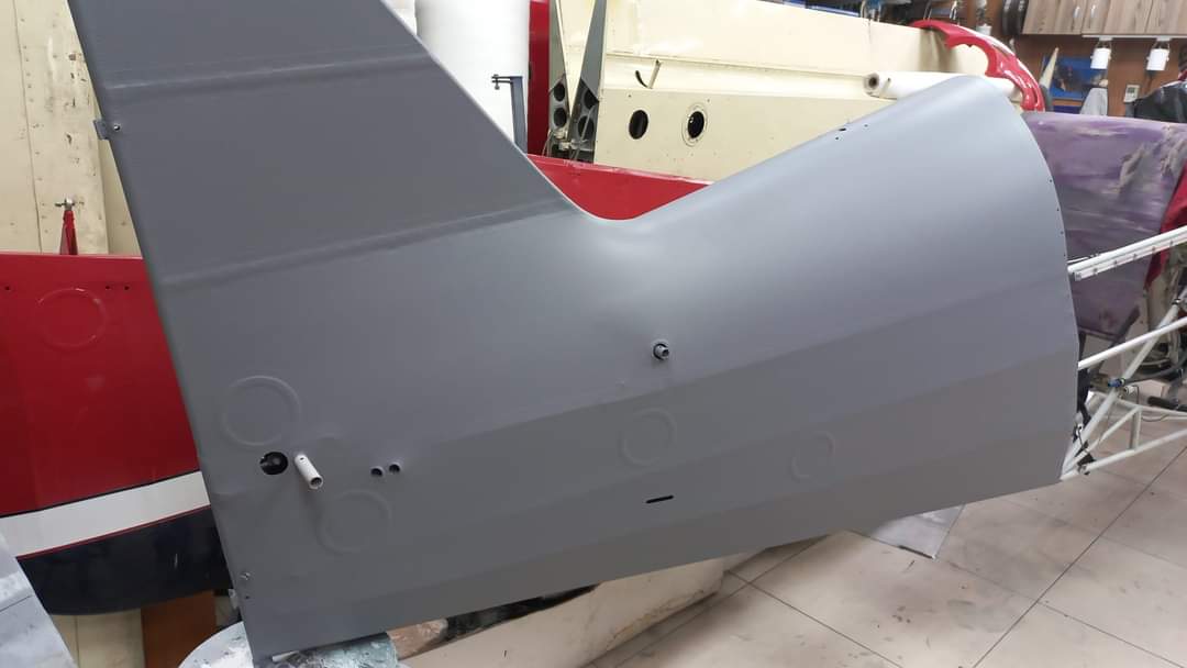

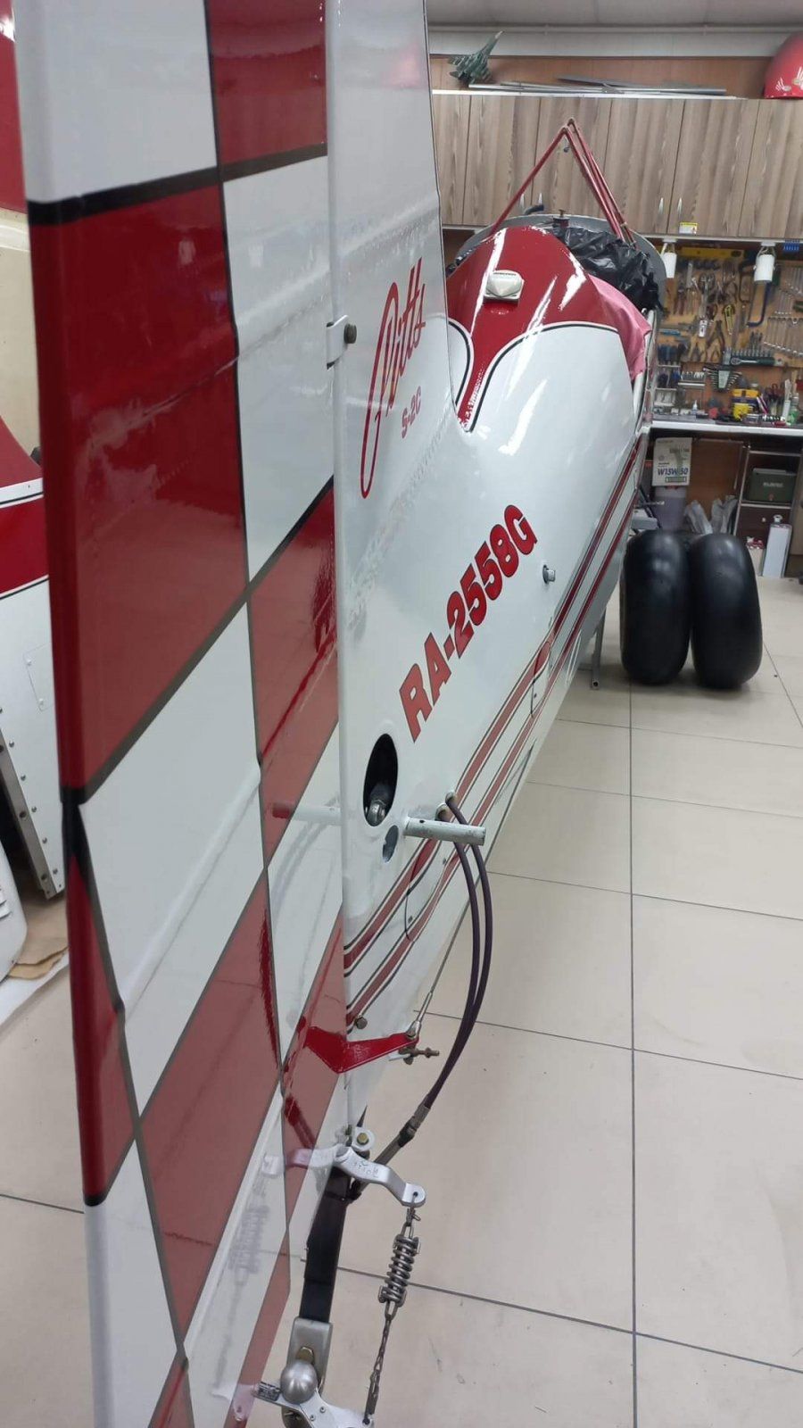

Обтягивал я много самолетов и разными материалами.Из полученного опыта скажу что трескается абсолютно любое покрытие,по прошествию времени и воздействию ультафиолета и нагрузок.Американские системы от Stewart и Polyfiber мне очень понравились.Автомобильный лак по технологии нанесения подразумевает покрытие от полутора до двух слоев.У Stewarta и Polyfiber допускается до шести,при чем химия после нанесения имеет очень хорошую эластичность.
Каждый конечно выбирает свой путь,но я бы автолак использовал только лишь в качестве финишного покрытия ,для защиты краски.

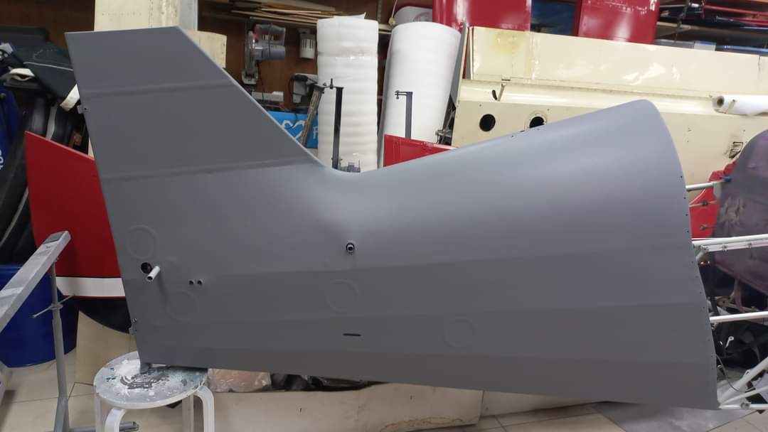

Вот как пример)Сейчас перетягиваю Pitts S-2C.Cамолет 1999 года.Старое покрытие прослужило 23 года...
