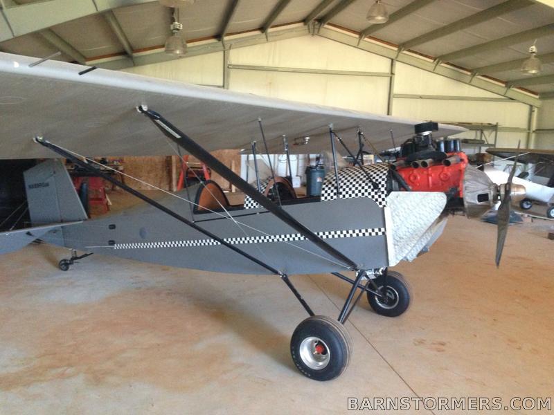

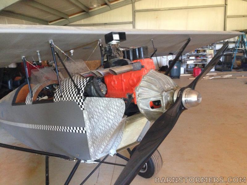

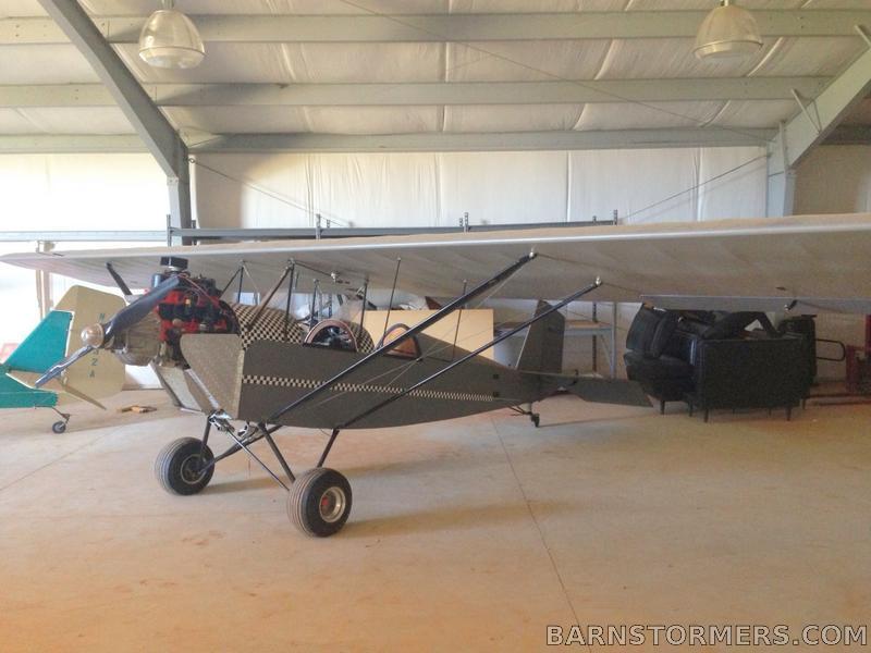

И еще, т.к. нет пророка в своем отечестве, предлагаю ознакомиться с опытом зарубежных коллег.

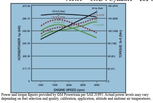

В файле диаграмма со сравнением ВСХ УМЗ и Форда А. На винтовую характеристику можно не смотреть, она сильно приблизительная. Реальную выложу, когда закончу испытания.
