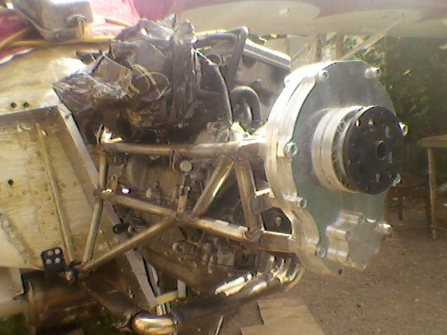

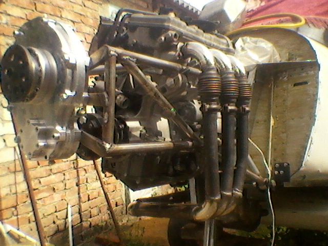

Движок от снегохода Ямаха вышел в 200т.р редуктор в 55 .самолет СН-701 полетел три дня назад с этим мотором.Обороты в полете 5000.а максимально загрузили винт 3 лопасти 175см на 7500.Самолет друга будет время сниму на видео.

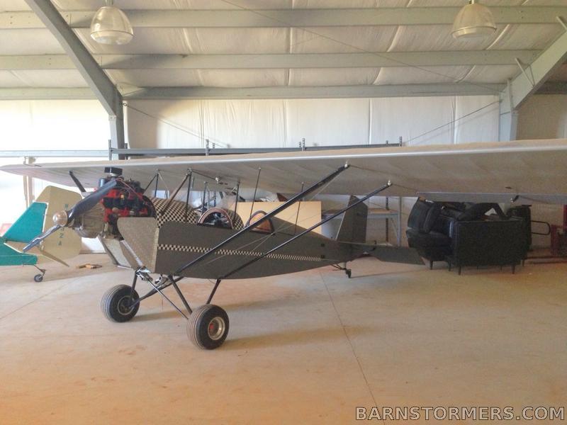

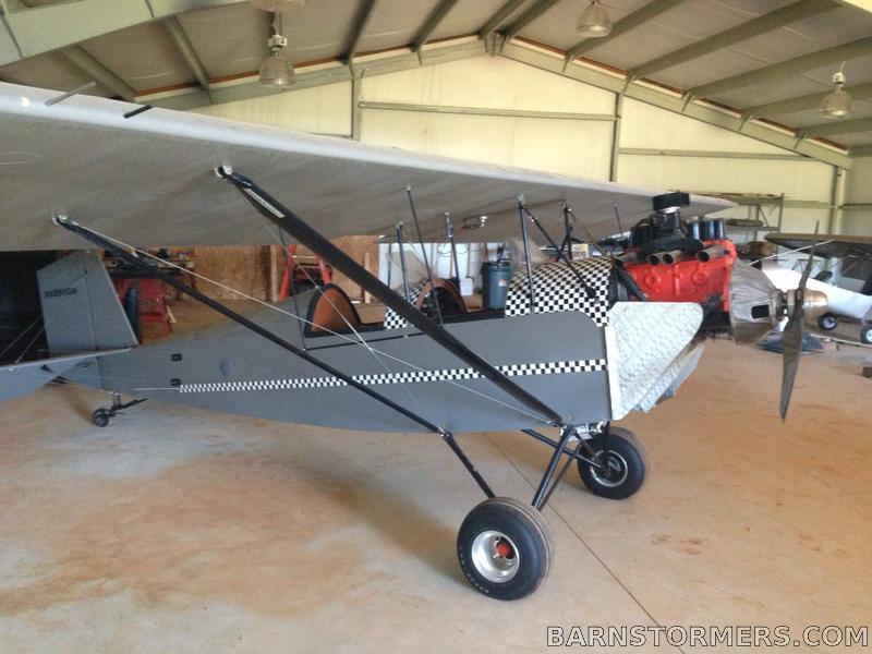

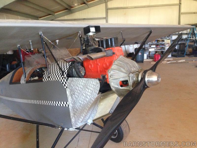

В продолжение темы, в США недавно был продан Питенпол (первый полет в 2004 г) с двигателем Mercruiser 3.0 и прямым приводом на винт.
Двигатель изначально GM  181 с чугунным блоком. Характеристики данного двигателя очень близки к УМЗ 421, т.к. диаметр цилиндраХход поршния у Merc-101,6х91,44, у УМЗ 100х92 мм, только меркрузер тяжелее (185 кг) из-за чугунного блока.
А в целом, один в один нижневальные движки.
