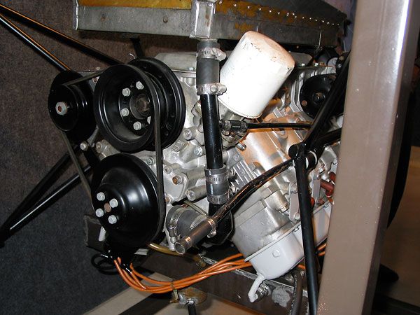

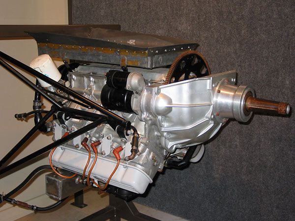

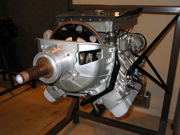

Всем интересующимся - развесовка УМЗ.
В качестве примера V8 - Oldsmobile
  • Detali_UMZ421.docx
    Detali_UMZ421.docx
    15,8 КБ · Просмотры: 157
    53 КБ · Просмотры: 199
    58,7 КБ · Просмотры: 189
Еще фото
    56,1 КБ · Просмотры: 201
    47,9 КБ · Просмотры: 181

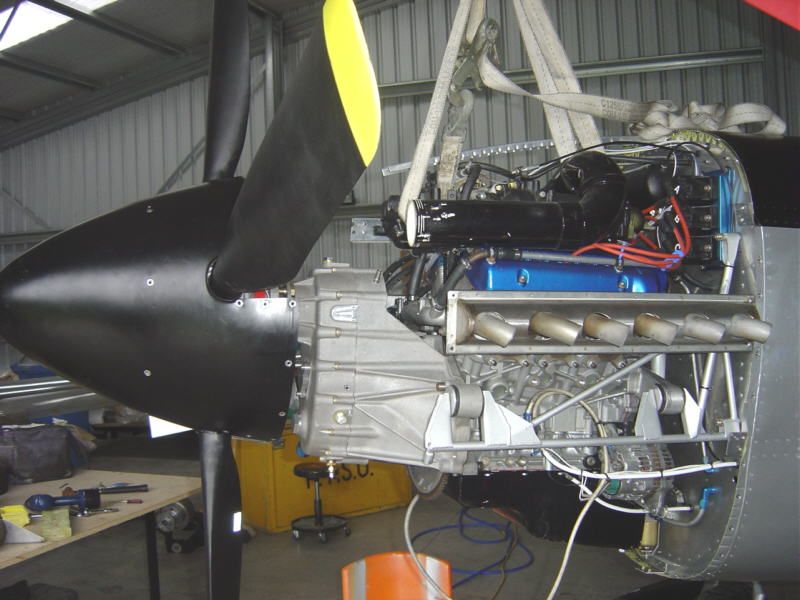

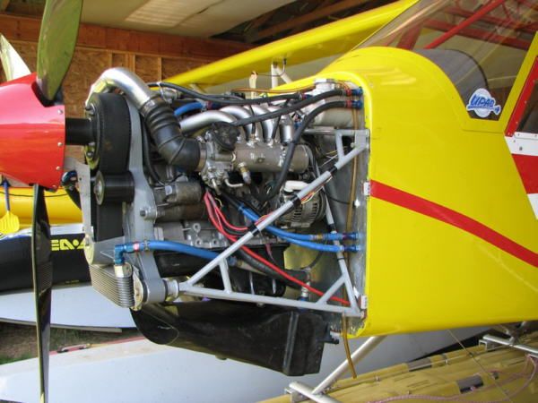

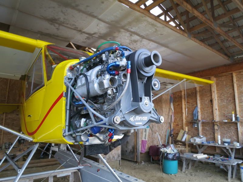

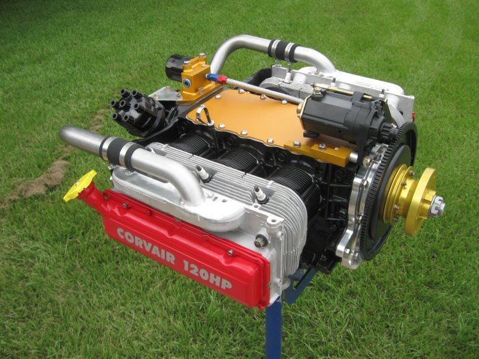

Вот народ 25 лет конверсионку делает и смеется над теми, кто не верит в конверсию:
http://flycorvair.net/
http://www.flycorvair.com/products.html

to salamander -chevrolet corvair- Запорожец по-американски))
Вообще поразительно, как во время господства многолитровых V8 и классических маслкаров GM создал такой мотор.
