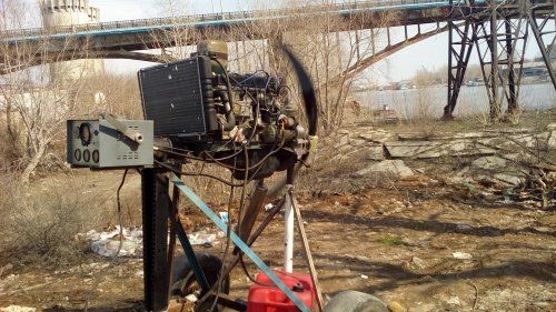

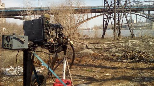

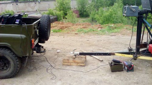

Всем доброго времени суток!
Решил написать о первом этапе испытаний двигателя УМЗ4213 на стенде.
Был изготовлен стенд для испытаний двигателя с возможностью непосредственного измерения момента на валу двигателя.
Результаты первых измерений: с двухлопастным переставным ростовским винтом  1684 мм - максимальная тяга 150 кГ при оборотах 3200.
    50 КБ · Просмотры: 150
Какая цель поставлена в работе с этим мотором? Что было сделано с  двигателем. чтобы на нем был установлен воздушный винт? Измеряли момент Мх на раме крепления двигателя?
