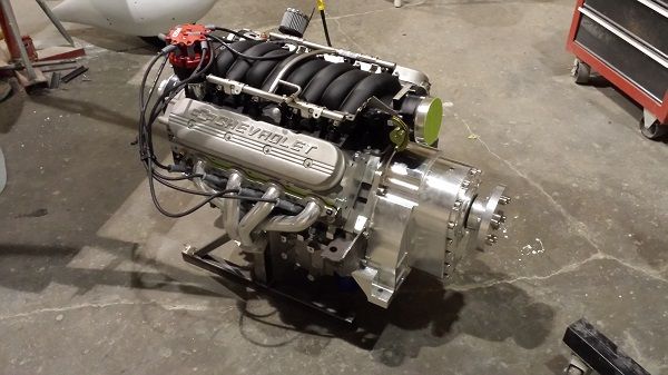

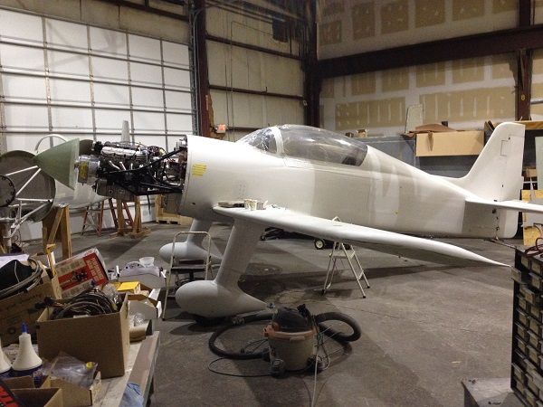

А чтоб ни у кого не было сомнений, встречайте новинку 2014 г.
P85 - новинка, специально разработанная под конверсию.
Американцы любят свою конверсию:
    56,5 КБ · Просмотры: 168
    44,6 КБ · Просмотры: 176
