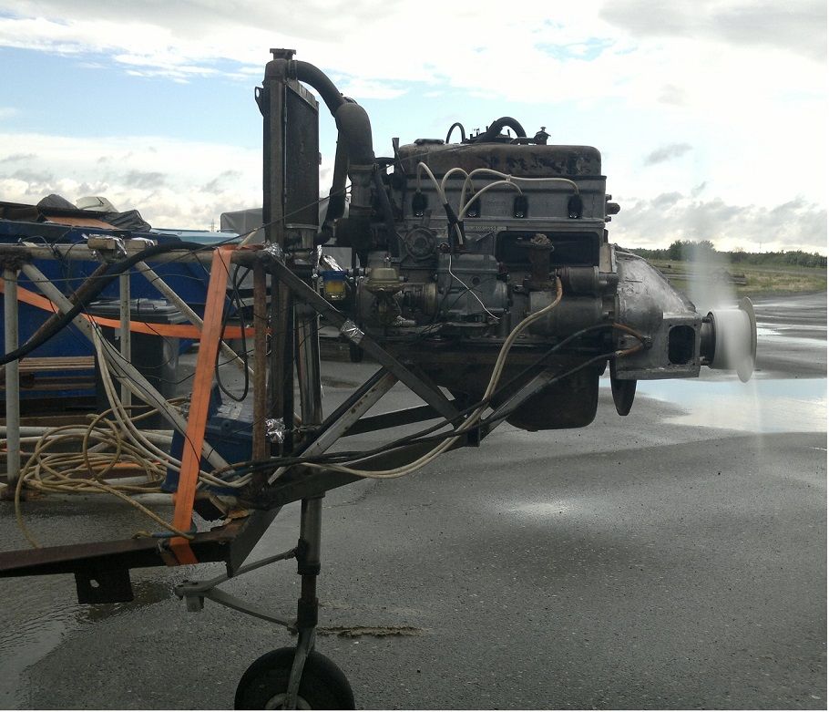

Давно эксплуатирую 421-й.
Очень надёжен, но только после ручной сборки.
Ломаться нечему - редуктора нет )).
Винт 1550мм. на валу без доп опор., 3000 в статике.
Мотор очень не любит перегрева и масло фирмы Лукойл.
Голова посажена под 95 бенз.
Энергонезависимое зажигание РОДНОЕ!
На Пайпер - самое то.
Могу на тест драйв   подогнать.
Коллектора желательно заменить конечно... при желании.

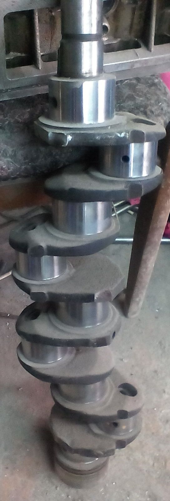

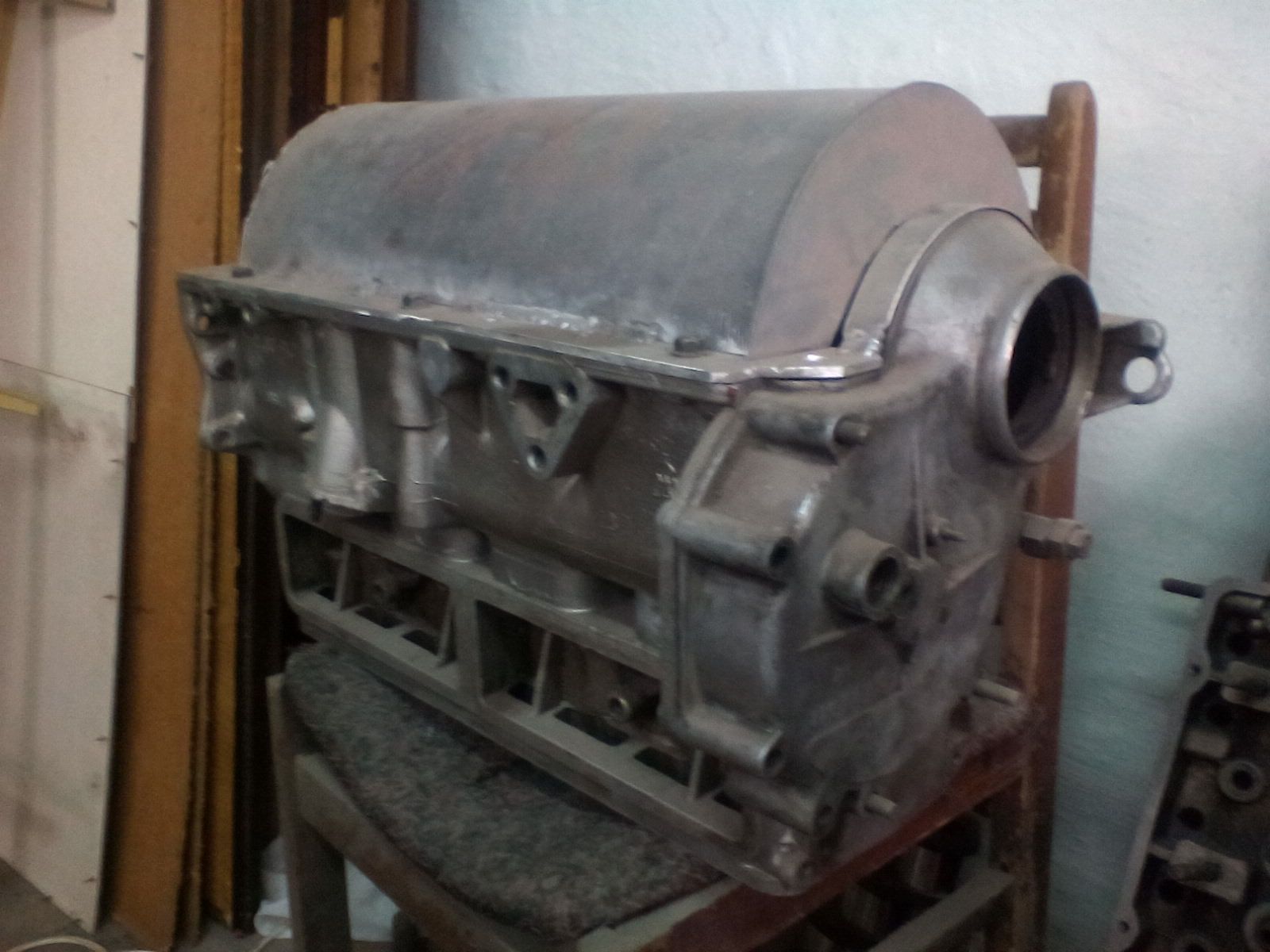

тоже пробую этот двигатель УМЗ4216 инжектор.об макс 2700.ст сжатия под 95 бензин.индивидуальные катушки на каждый цилиндр.настройка на 5 Январе.стоять будет как на фото.картер 28.5кг,коленвал обрезаны щеки14кг еще будет обтачиватся.кто сомневается посмотрите колено вальтера.винт будет через демпфер и подшипник разгружен от коленвала.генератор от япономарки 2.5кг стартер тоже.система смазки сухая по принципу Ротакса.поддон,колокол ,крышки вентиляции и прочее на свалку.поскольку двигатель вниз головой то вероятность перегрева головы минимальна.явыход  охлаждающей жидкости из верхней точки 4 цилиндра.вход в голову в 1 цилиндре.впускной ресивер тоже сварной облегченный.
Оказывается, не одному мне в голову эта мысль пришла)))
Перевернутый мотор - это правильно. КВ балансировали? Какой маховик под стартер и демпфер планируете?
На какой самолет хотите ставить?
кв особо балансировать не собираюсь. 2700об/м роль маховика будет играть ступица винта с встроенным  демпфером.ну а самолет почти готов.на аватарке видно чуть чуть 😉
