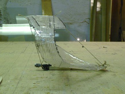

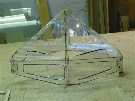

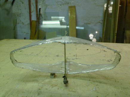

Летающее крыло с пульсирующим Глухарева.
    9 КБ · Просмотры: 198

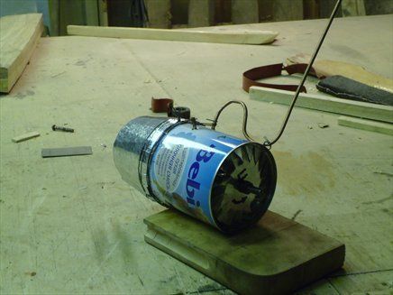

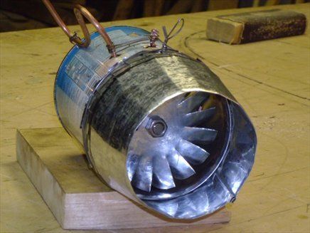

Делали пробный запуск .... Топливо из шприца быстро кончается. Завтра попробуем бак из ПЭТ бутылки... Запускаем сжатым воздухом.  При прогонке сжатым воздухом крутится весело- до гудения.
Сегодня запускали первый раз. Пробывали растворители в качестве топлива... При запуске воздухом- пламя задувалось... Решили запустить на бензине пламя держится устойчиво, но заправки шприцом не хватает до более высокой раскрутки, хотя чуствуется , турбинка подхватывает-набирая обороты. Моделисты пробуют в качестве топлива освежитель воздуха -под вопросом...Лучше конечно газ.
