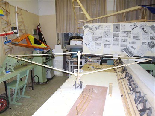

С эпоксидкой не хочется связываться -алергия ... Вот и ищу, что поставить на полужесткий стаксель , а в моторном варианте на  стаксель и лонжерон грота...
у меня, кстати, есть  профилированная труба для подкосов - та что 133х48. только я что-то пропустил и не пойму  ...какбэ  масштаб модели 🙂

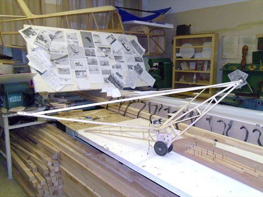

Здорово... Интересно какая длина, вес , как держит нагрузку на изгиб и конечно стоимость? А, нужна вот для такого аппарата...... Размах 7.30 м., длина трубы 4.10м.

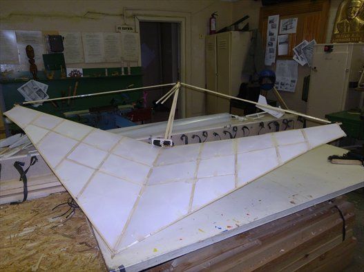

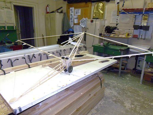

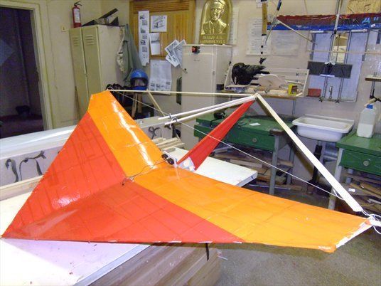

Осталось обтянуть и вклеить латы.... Заменил шнур на тросик  от кордовой модели -при натяжке сейчас гудит как струна у бас гитары.А, натяжка осуществляется просто опусканием "мачты" стакселя вниз с дальнейшим её фиксацией.....
Грот почти готов....
Судя по снимку, у Вас точка крепления, она же ось вращения стакселя совпадает с передней кромкой. В модели из потолочки это не имеет большого значения, но в полноразмерном аппарате с мягкой обшивкой и задней кромкой из троса как Вы обеспечите её натяжение? Или стаксель будет цельножёсткий?

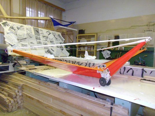

Теперь осталось полиэтилен на стаксель закрепить....РУС к машинкам подсоединить и отцентровать...
    46,1 КБ · Просмотры: 177

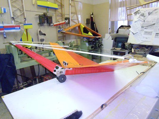

-если для короткого эксперимента/подбора формы=можно плёнку клеить двухсторонним скотчем=держит неплохо,делается быстро.
=лучше держит на срез...
На скотч ... Рейки стакселя и РУС обмотал скотчем -односторонним, чтобы двухсторонний лучше держал.... Центровка немного задняя, думаю, что полиэтилен вытянет ЦТ в норму....
