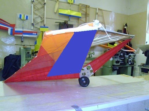

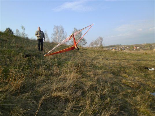

Ну, первые галсы...
    45,6 КБ · Просмотры: 238
http://www.youtube.com/watch?NR=1&feature=endscreen&v=TCPt8e1WG4A
=dlinnaja istorija...
Про галсы планера на горке - оказывается одну тягу с машинки на РУС потеряли.......При подброске с руки вверх планер  висит в динамике на головой сек 3... Нарезал амортизатор из автомобильной камеры-попробую затягивать амортизатором.....
как у тебя настроение по постройке планера Платца? Что, новенького?

в Вашем прототипе и модели видится почерк моделиста=перерост формы\сложность\ над содержанием.
у Платца всё было предельно просто=рейки,шнурок и тряпка...
сегодня доступны бамбуковые шесты=самый милый материал на каркас+плетёная плёнка клеенная скотчем...?

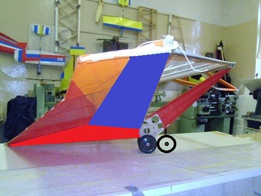

    230,1 КБ · Просмотры: 200
Работа с моделью -проработка конструкции,нюансов, подтверждение летных качеств аппарата и тд. Планер Платца схема интересная и рабочая...Ну, а  "перерост форм"......- у нас же форум экспериментальной авиации, а не ретроавиамоделирование........
Нужно подтянуть качество, а при наличии современных материалов ....... можно  обеспечить простоту и легкость конструкции....
