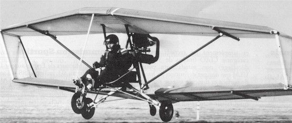

Парусный планер Р. Платца

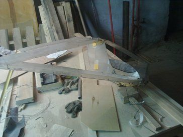

Лобик (носок)  заднего крыла......
    4,1 КБ · Просмотры: 216

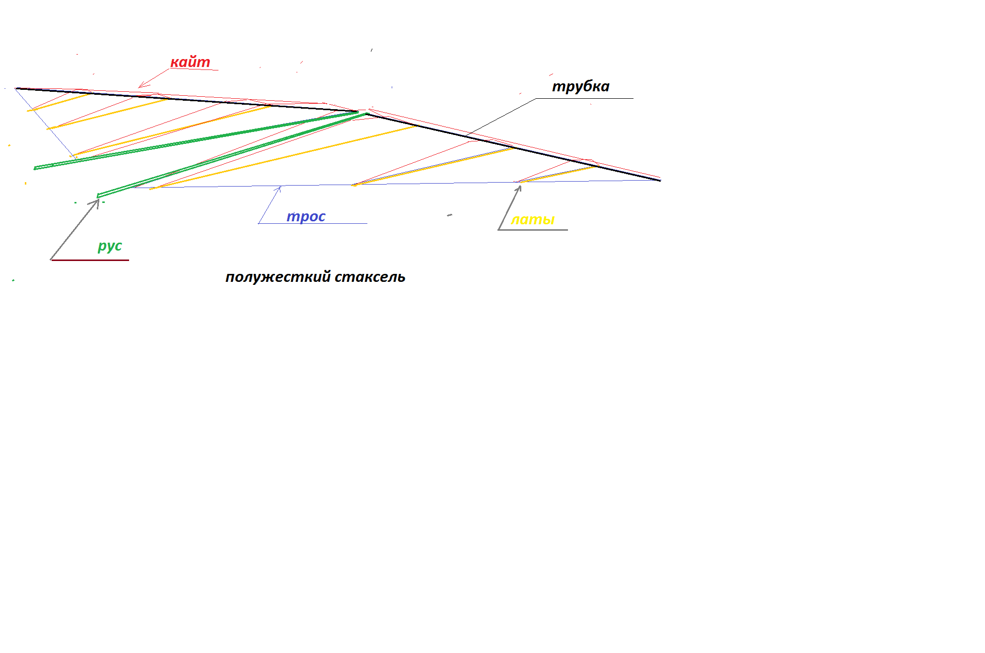

При полетах модели планера Платца образовывались пузо настакселе, что сильно снижает аэ. качество планера. Надеюсь установка лат на заднем крыле и применение полужесткого стакселя улучшит качество. Лучший вариант-это установка жесткого стакселя. Так сказать Ромб с передним крылом сверху. Собранный мной из карбоната модель ромба-планера отлично летает... Может к этому и придем в следующем проекте
    18,4 КБ · Просмотры: 226
Нуу, вот это вариант мне больше нравится

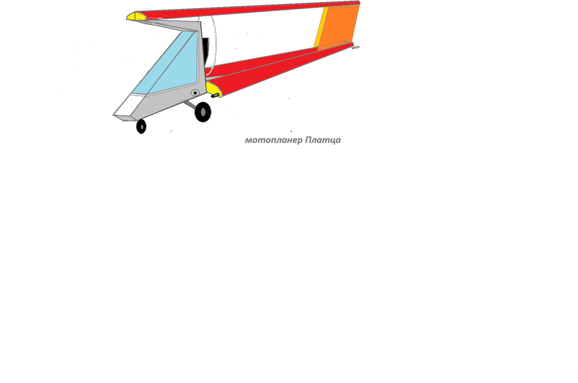

Мало того, что нравится - но готов и посотрудничать в сторону варианта присоединенного крыла - см. ниже.
Потихоньку собираю комплектующие для радиомодели.
Думая как промоделировать на основе программы FLX-Fortex, обратил внимание на образец Arado.flz, имеющийся в шаблонах.
У которого убрав боковые (желтые) крылышки и пририсовав верхнее крыло - можно получить что-то похожее для программных экспериментов.
Особенно, если и DesertEagle поможет разобраться, как работать с программой...
Если интерес к обсуждению будет - продолжу в новой теме "Виртуальный клуб разработчиков".

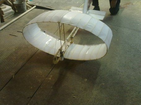

Сейчас в кружке достраиваю планер-ромб из потолочки размах 2м. Модель из карбоната обнадежила... Попробую сделать каркасный планер Платца типа этого окольцованного планера построенного в обеденные перерывы на работе...
Мастерская коротковата...  С амортизатора были нормальные подлеты высотой см 10, прибольших углах рулей высоты просто  круто уходит вверх с короткого разбега... Поэтому и подумал на планер Платца поставить парапланное крыло "окольцевав" его...

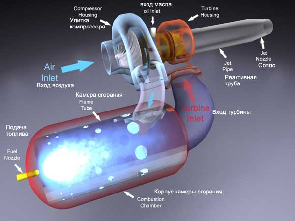

Думаю какой двигатель поставить, что-то тянет  турбореактивному. Как-то сварили бесклапанный пульсирующий , замучились запускать на соляре с бензином ...Как застрелял прибежал мастер-дальнейшие опыты с ним закончили.
