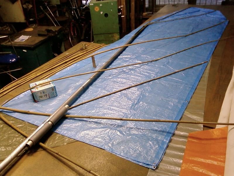

Всем  привет! С наступающим Днем Защитника Отечества!  Собран  наборный каркас-фюзеляж,лонжероны планера Платца. размах-7.0м. Остается найти материал на парус. Поставить на два колеса. И так по мелочи...
-рекомендую плетёную 4-слойную полиэтиленовую плёнку=дёшево
и сердито,можно шить и даже для проб=клеить двухсторонней липкой лентой!
http://www.reaa.ru/yabbfiles/Attachments/Zdj__281_cie148_008.jpg
\с тентов\...
Жду как подсохнет площадка у мастерской-снега опять навалило. Помещение маленькое планер не развернуть, а кроить на глазок паруса - ткань портить и время тратить. Нашел тенты какие предлагает Henryk.... А пока юзаем на параплане и кайте.
