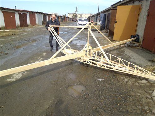

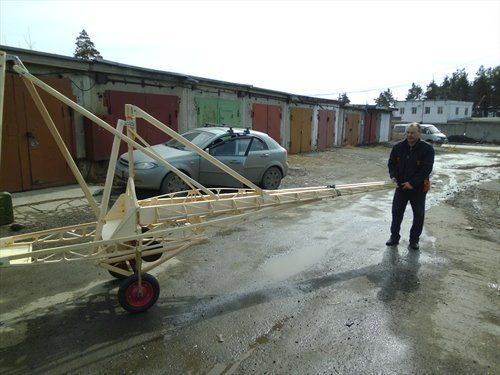

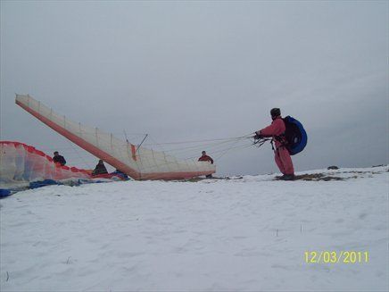

Парусный планер Р. Платца
Весна пришла...
    26,4 КБ · Просмотры: 235
Весна - период обострений  🙂
Нельзя-ли ближе рассмотреть творение.
Уж очень мелкие фото.

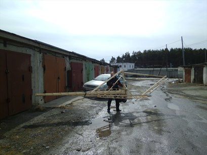

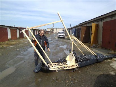

Впечатляет, интересный аппарат намечается! Складной, относительно простой в изготовлении. А если его моторизовать небольшим моторчиком, ммм... Лишь бы летал и управлялся нормально =)
Обалдеть...как я мог пропустить ТАКОЕ!?))
Парни! удачи!
Вы- практически мои единомышленники)

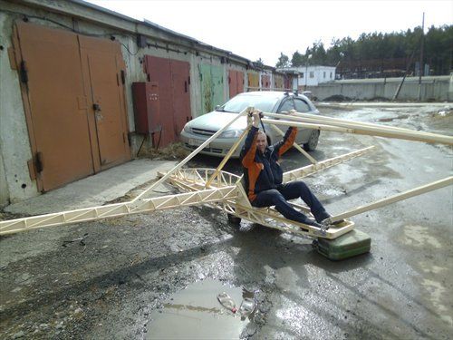

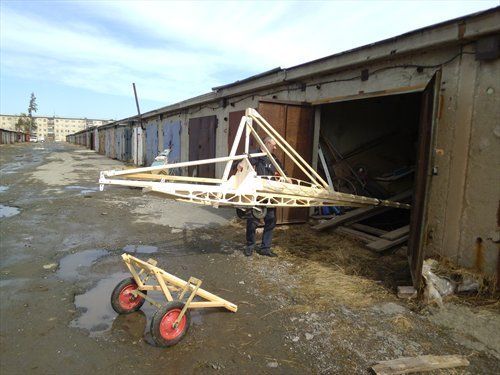

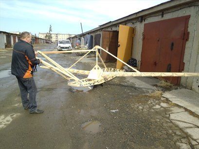

Сухой вес,  пока не взвешивали, примерно15-20кг. Думаю в 30 уложимся. Размах 7.30м. До подлетов постоим на нашей Северской горке-балансировка планера. А там на поле- от гаража 5 мин. пешком. По мере продвижения обязательно буду скидывать фото и видео....
    33,7 КБ · Просмотры: 222

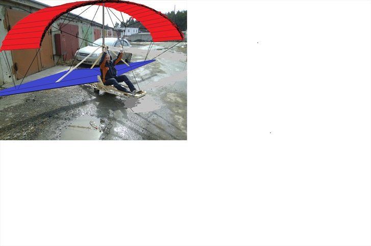

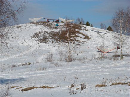

Идея применить жесткий лобик у параплана или спидика. Управление клевантами, а при применении жестких стакселей цельноповоротное или элеронами.
