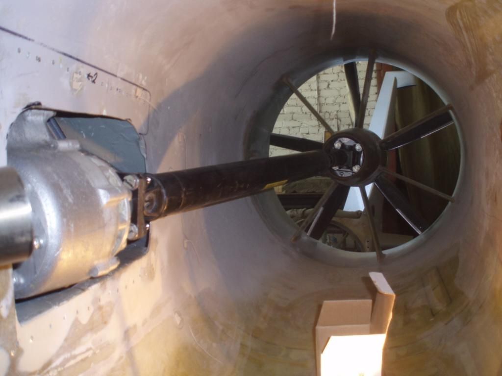

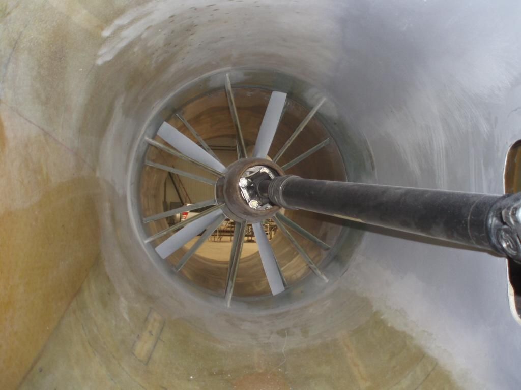

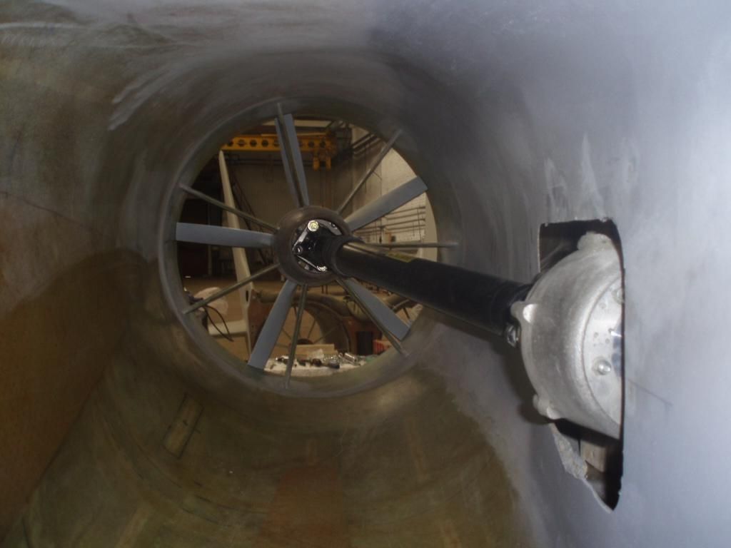

На нашем PJ-II "Dreamer"- стоят "карданы", об этом и стоит поговорить 😉
За или против?

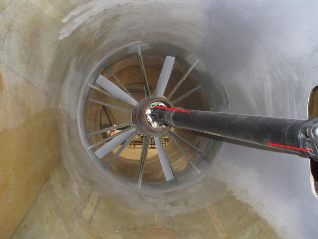

Тяжелый же ?  Если нет продольного осевого хода, то карданная шлицевая часть не нужна, а она тоже весит немало. Я бы предложил 2 шруса и относительно тонкий вал.  Исходя из мощности и момента, передаваемого на винт можно подобрать легкие шрусы от квадрика, например, или бюджетные от оки, ваз 08.
Щлицы нужны т.к температурные деформации и расширения никто не отменял.К тому же есть допуска на изготовление рамы,подушек где будет лежать вал,без шлицов не обойтись.
Без шлицов вы хотели сказать?   ну так в шрусе сам трипод имеет шлицы, в котором ходит тонкий вал. Колеса на авто так же ходят на подвеске и этим компенсируется изменяемая длина.  У шрусов можно задать более бОльший угол, это может положительно сказаться на компоновке.
Так "оно" и есть в нашем самолёте, без "шлицов" не как ;D
Я х#рею, на самолёт этот мусор поставить ?;D
