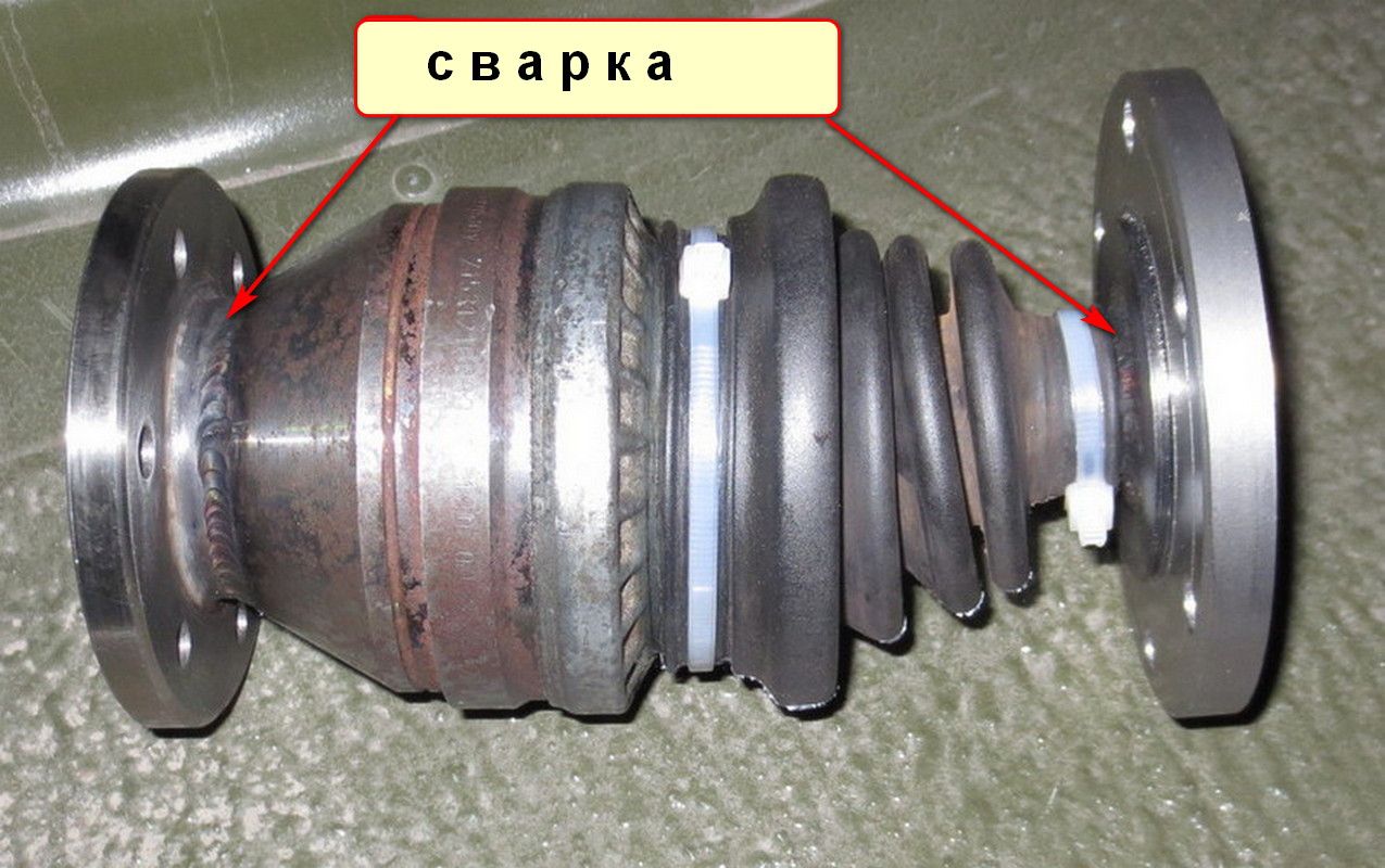

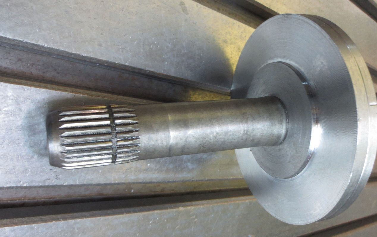

Вал там - эт ось  шруса автомобиля + к ней ПРИВАРЕНЫ фланцы .
Ось шруса эт легированный кусок стали с таким содержанием углерода -  который не сваривается по определению .
  Двигатель  хонда D  и максимально раскрутить именно этот получилось только до 5 500 оборотов .
  Пропеллер о 8-ми  дюралевых лопастях тож маховик реальный  .
  Тягу не измеряли  не было такой необходимости для этой лодки .
   Хонды начинают реально тянуть после  5000 оборотов и при 6500 тянут по полной .
Обрёл практический опыт - как приварить термообработанный   вал к фланцу из  куска легированной стали = рабочий вариант конструкции .
[highlight] До этого эксперимента считал , что такое невозможно по определению ![/highlight]

mz спасибо, тоже пользую такие "гранаты", они кстати если заметил термообрабатывают только рабочие места внутри где шарики катаются, а то что приваривается снаружи не трещит и не отлетает

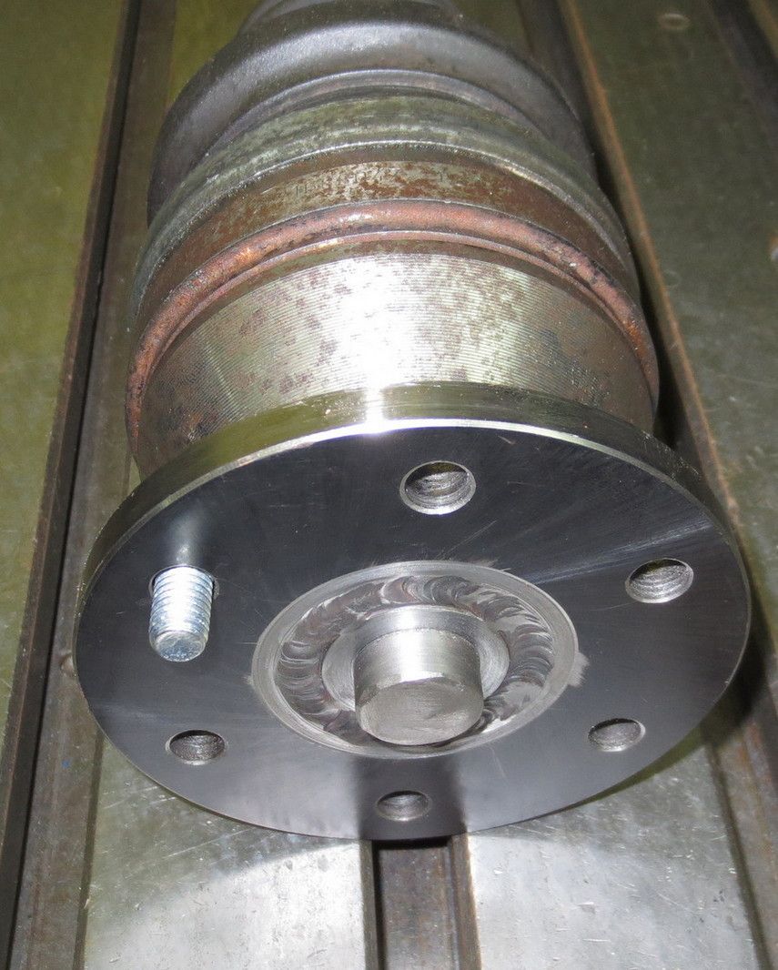

  Корпус  закалка ТВЧ  - эт чтоб геометрию не вело и корпус не хруснул .  Углерода там столько , что варить его нельзя по определению .
  Сварка там - эт как мёртвому припарки .
   Натяг по валу  я сделал 0, 07 мм .
20-ти тонный пресс трещал при запрессовке .
  Там всё держиться натягом , а сварка эт так - больше для видУ.
[highlight] Даж на автомобиле таких экспериментов с приварками шрусов я бы проводить не рискнул . [/highlight]
сейчас некогда, если интересно найду покажу фото, правда я варил полуавтоматом, потом быстро ещё красную заворачиваю в тряпьё,  обварачиваю картоном, скотчем и так всё остывает в "шубе", ни разу не отлетало, на пневмоходе химике
