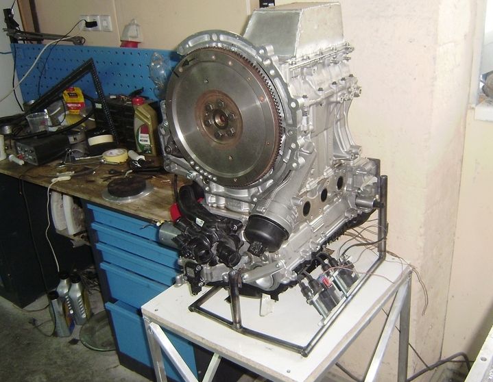

Переворот мотора

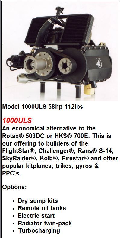

Фирма RAVEN "кладет" рядник на бок:
http://www.raven-rotor.com/html/redrive.html
Да-авно этим занимается...

Вообще-то ничего невозможного нет.
На самолете "Ёжик" Э.Бабенко перевернул "Вальтер" цилиндрами вверх и установил клиноременный редуктор...
Удачи!
Так на бок то, сколько угодно можно ложить, все  подвесные лодочные моторы четырехтактные на боку лежат, а учитывая дифферент на корму и обратный угол транца то угол слегка за 90 получается. Однако когда подьемное устройство их поднимает из воды, цилиндры приподнимаются вверх, что бы масло в камеру не стекало через поршни. На Сафари вал вертикально, на Bell 47 то же, и вверх цилиндрами можно любой поставить, это не вопрос вовсе.
Я так понимаю обсуждается то переворот на 180 гр.(головкой вниз), а не поворот до 90 гр.(в любую сторону).
Примеры компоновки Равинов с редуктором только подтверждают, что двигатель разумно наклонять до определенных пределов. Если уж сильно нужно вал  пропеллера поднять, то можно поставить двигатель валом вертикально, добавив угловой реруктор(на мотоцикле БМВ как раз такой на заднем колесе), и все остальное переделывать не придется, ну только поддон и маслоприемник., ну или под углом- для лучшей компоновки, под каким-нибудь  градусом.
Можно и на руках ходить, однако не ходит же никто. Потому и возник вопрос, на который нет ответа- зачем? "Козе-баян, попу-гармонь, икона-папуасу" ;D.
Скажите мне и я пойду летать, уже природа позволяет 😉

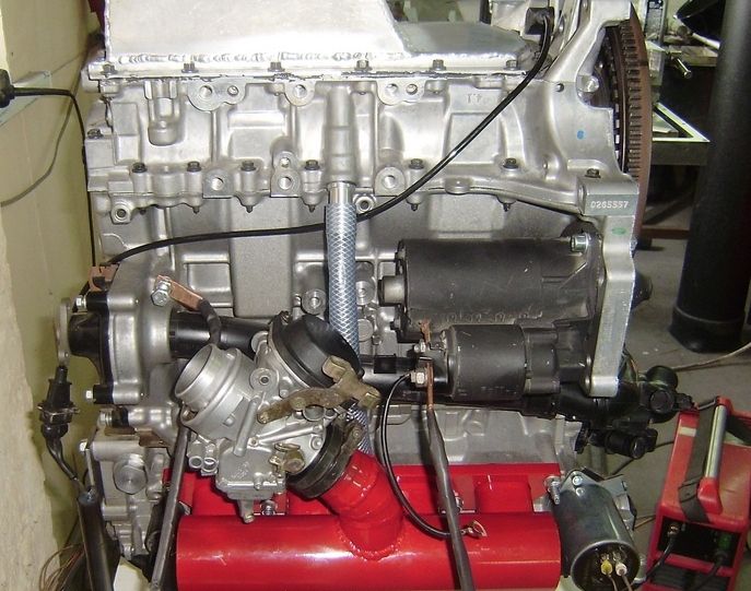

Ну конечно переделали.Глушитель не успел родить- с гидрорезки фланец ещё не приехал.Да и хрен с ним.Главное - чтобы маслосистема работала.
    67,7 КБ · Просмотры: 296
"Сосательный" маслошланг пока прозрачный.(На время эксперимента.Потом поменяю на надёжный).Система охлаждения,генератор,редуктор пока в эксперименте учавствовать не будут.

Интересно а зачем такой высокий патдон, Он сейчас должен просто зарывать тот где коленвал крутиться

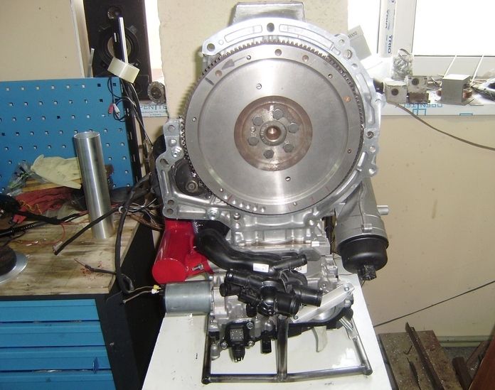

Пробный запуск показал что маслосистема вполне жизнеспособна.Никакого гидроудара не произошло.Надо подключать систему охлаждения и погонять двигатель длительный период.
Одна победа уже за вами- прощай впрыск, здравствуй карбюратор! на "кривом" коллекторе, браво!!!
Это чисто пробный  вариант для первого запуска и обкатки.В дальнейшем будет впрыск.
Там стоит маслонасос.
Что то я не вкуриваю...а родной поддон чем Вам помешал?Или Вы поставили в картер более мошный , спортивный насос? На фото видно, что маслососательный шланг поставлен заместо шупа. А как же решен вопрос об отсосе масла , уже смазавшего всего  что надо и возврашение его обратно...не знаю куда. :-?Революция!Удачи!
