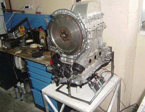

Переворот мотора
думаю просто обычный маслонасос. Так? А от маслозаборника идет трубка в бак, который соединен с клапанной крышкой,которая в данный момент является самой нижней точкой для сбора масла.
Именно так и есть.
u154, Ваш коллектив просто красавцы! Мы тоже думали об этом, так как для нас сейчас будущая с/у головная боль, точнее если купить авиадвижок или ротакс то все решено, но не все имеют на них средства, а некоторые всех ровняют по себе....
Удачи в дальнейших испытаниях и разработке редуктора!!! 😉
Один момент мне не понятен :-/ Масло сквозь отверстия в шатунах разбрызгивается на стенки цилиндров и снятое кольцами попадает в поддон(в классическом исполнении) Как это происходит в данном случае?

Один момент мне не понятен Нерешительный Масло сквозь отверстия в шатунах разбрызгивается на стенки цилиндров и снятое кольцами попадает в поддон(в классическом исполнении) Как это происходит в данном случае?
Практически также как и в Вальтере.В этом двигателе большие каналы (и много) для стока масла с головки в поддон(в перевернутом состоянии-наоборот).Масло ,которым смазывается коленвал, раскидывается поршнями по стенкам картера и стекает через головку в маслобак.Оттуда маслонасос через маслозаборник качает его снова в систему и т.д.
а кольца в НМТ  доходят до нижнего среза гильзы? я о том что масло должно,пусть в небольших количествах,остаться на стенках цилиндров. Или это не скажется на работе движка?

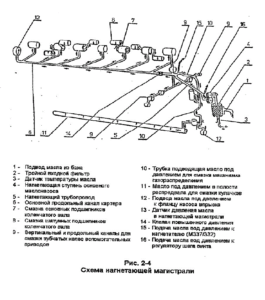

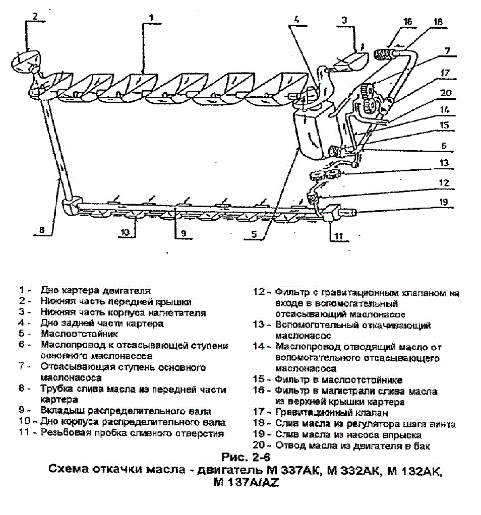

По теме. Система вальтер-минор.
Мнение: Переделать мотор с картером в сухой и еще предусмотреть переворот технически можно.
Практически не целесообразно - объем работ и стоимость (про
надежность вообще промолчу) будет превышать новый вальтер-минор тот же.

Я и не хочу никому ничего доказывать.(И тем более кого-то агитировать переворачивать двигатель.)Это эксперимент, пусть пока и неполноценный.Результаты полноценного эксперимента (сис.охлаждения,глушитель,редуктор,генератор) будут ближе к лету.Двигатель после ремонта (замены)поршневой ,неприкатанный.Кстати,на нем установлены самодельные шатуны из Д16Т(тоже эксперимент)и их работоспособность волнует больше,чем маслосистема.

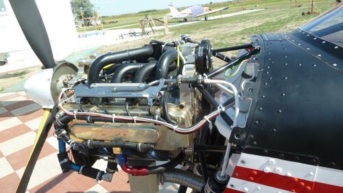

Смотрю я на фото выложенное топикстартером - и не вижу никакого преимущества против  Viking aircraft engines.  Хонда положенная набок -  ИМХО более простое и изящное решение.  И проблем при этом гораздо меньше.
И компоновка с мотором на боку - даже лучше.
