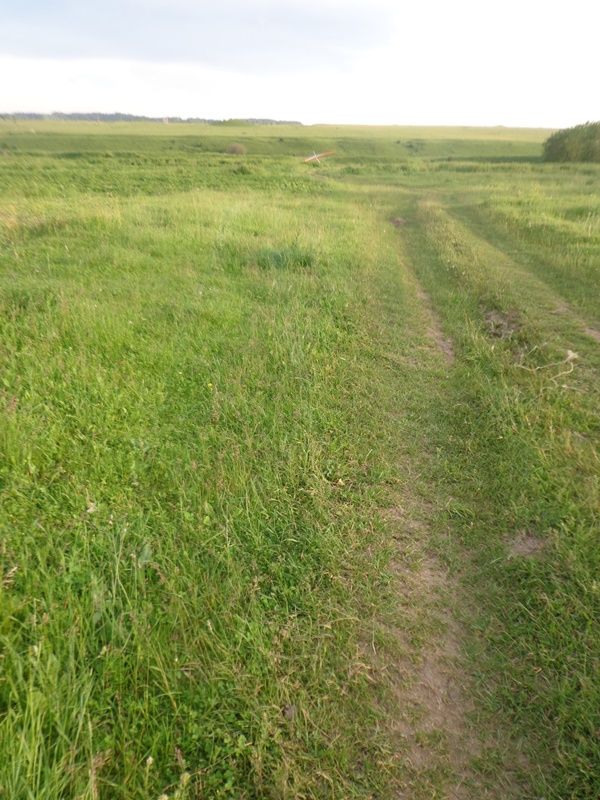

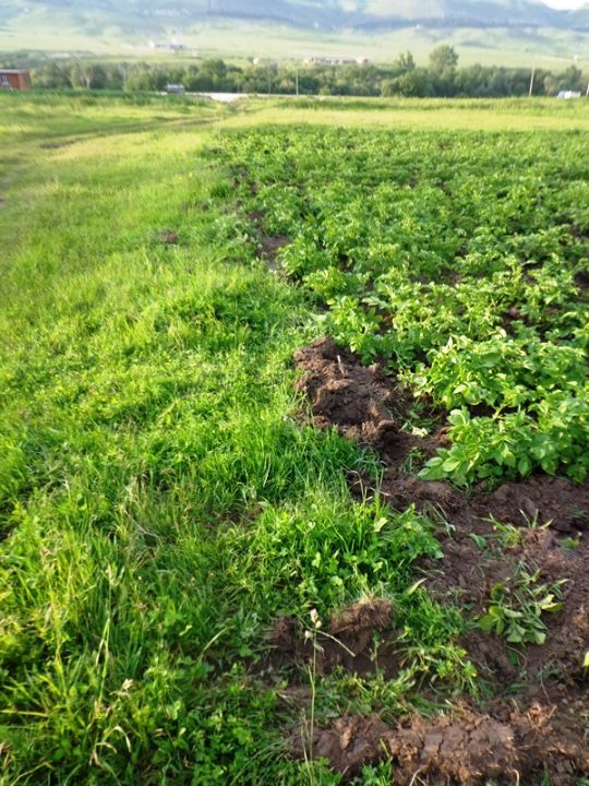

Касание: хотя и вертикальная скорость достаточно высокая, горизонтальная тоже повышенная, но назвать его жёстким было нельзя.
Земли я коснулся примерно там, куда целился и не жёстко. Коснулся на ровном участке дороги, который очень быстро закончился, поскольку дорога делала петлю, в которую вклинилось два небольших картофельных поля.
Первое с бороздой поперёк моего движения (фото 1), второе с бороздой вдоль (фото 2).
И я пересёк их оба по прямой и остановился в глубокой борозде, идущей вдоль.

Скорость пробега, несмотря на поперечную борозду, глубиной чуть не по колено была большой, поэтому, ни тормозить, ни подруливать не пытался. Держал ноги ровно и выпихивал трапецию со всей дури вперёд, чтобы не скапотировать.
Возможно, чуть притормозить прерывистыми движениями и сберегло бы мне несколько метров пробега, и уберегло от пары шрамов на обтекателе, но сработал, видимо, рефлекс после капотов на «Буране», где тормоз только передний и давить его на такой скорости – верный оверкиль.

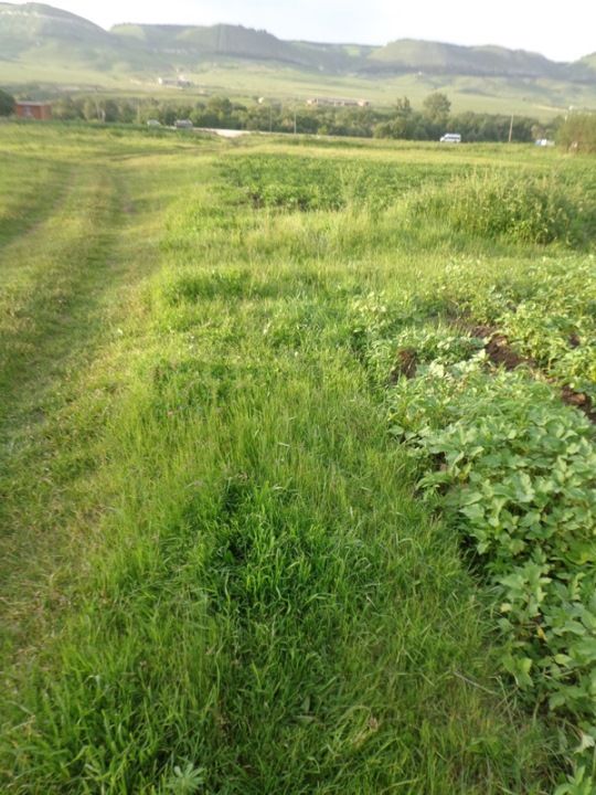

Вот место где я приземлился. Левее "треугольника" который делает трасса (на треугольнике стоит заправка) и правее лесополосы с севера на юг идёт грунтовка.
Так же просматривается чуть южнее дорожка, с которой я взлетел, идущая с востока на запад параллельно трассе.
Понятное дело. что в этом году рельеф выглядел несколько иначе.
http://wikimapia.org/#lang=de&lat=43.949914&lon=42.587439&z=17&m=b&search=%D1%80%D0%B8%D0%BC-%D0%B3%D0%BE%D1%80%D0%B0
