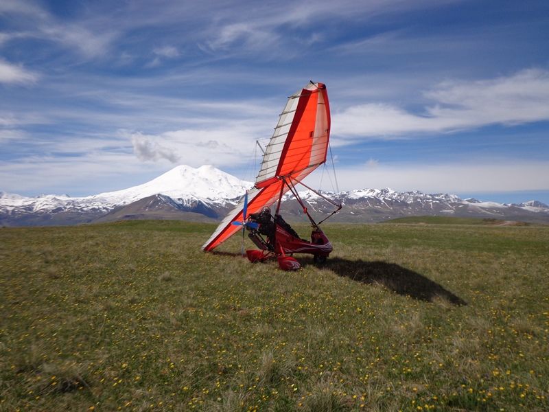

Поскольку я был во первых при исполнении, а во вторых ещё не пробило тринадцати часов, а я свято чту заветы академика Похлёбкина, который путём долгих экспериментов на себе выяснил, что алкоголь вреден с 01:00 до 13:00 часов и полезен с 13:01 до 00:59, то от водки пришлось отказаться.

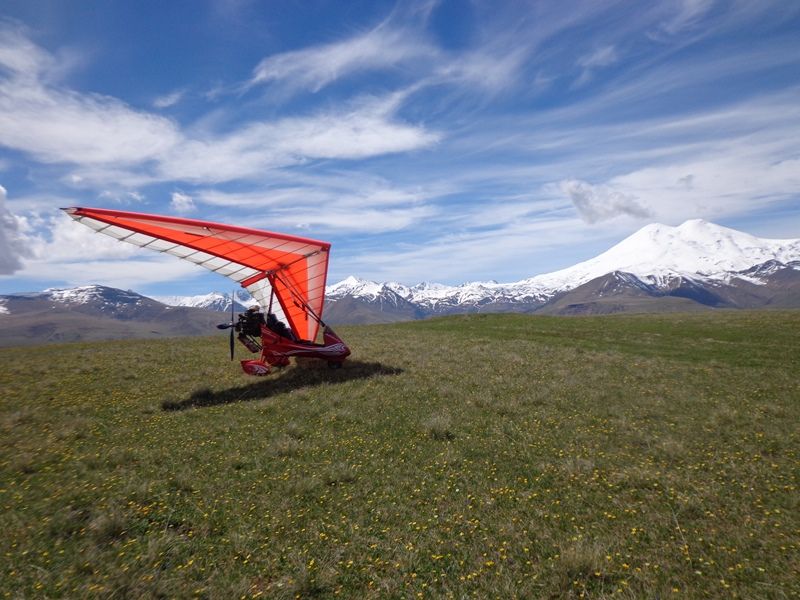

Поэтому, чтобы не загрустить и не уйти в запой я приступил к осмотру места происшествия и опросу участников об обстоятельствах, приведших к вынужденной посадке.
Прошлись по следам посадки: в рубашке родились оба и их Ангелы-Хранители не зря махали крыльями - им удалось посадить самолёт вдоль склона, траверсом, на склон с уклоном градусов в 20, проехать колесом по яме, в которую по колено (!) встал один из пилотов – и ни царапины: ни себе ни машине. Асфальтовая дорога в 300 метрах выше по склону. Грунтовка, про которую я писал на 100 метров выше асфальта.
Позже, при разборе полётов с участием взрослых один из взрослых спросил, не повырывали ли они штурвал один у другого. Оказалось: нет. Экипаж был слётанный, и дудел в одну дуду.
По отказу двигателя симптомы были такими: внезапная нестабильность работы, провалы в оборотах, бесполезные попытки запустить. Отказ по топливу или по топливной, в общем.
Ребята грешили на бензин, которым заправились за день до того, а мои первые слова были о том, что они, скорее всего, сцапали обледенение карбюратора, поскольку плавали – знаем и эти симптомы мне очень уже, к сожалению знакомы. Для того чтобы проверить свою гипотезу я предложил завести двигатель, если заведётся с пол-тыка, значит было обледенение. Если нет, значит, что-то другое.
Двигатель они, правда, решили не запускать, поскольку не хотели сдуть водку и закуску с хвоста самолёта. Остаться без закуски посреди Кавказских гор – это ещё терпимо, но остаться без водки вдали от ларька – это уже то, на что никакой моральный человек пойти не сможет.
В общем, вердикт "авторитетной" комиссии в моём лице звучал так:
"К аварийной ситуации привело отсутствие у лётного состава опыта полётов в горной местности над высотами подстилающей поверхности свыше двух тысяч метров, а так же отсутствие проведения целевого инструктажа "о факторах, могущих привести к обледенению карбюратора, мерах предотвращения этого опасного явления, и действиях экипажа в случае возникновения обледенения карбюратора" в аэродроме вылета.
Тем не менее, в аварийной ситуации экипаж действовал слаженно, согласованно и профессионально. Было принято единственное правильное решение, что привело к отсутствию травм лётного состава и повреждений матчасти при аварийной посадке.
Дальнейшие меры по эвакуации матчасти и персонала проводить по дополнительному согласованному плану"
Председатель Комиссии: Хyй с Бугра__(подпись неразборчиива).
Ну, а мужики сказали, что у них всё хорошо, только вода и водка кончаются, спасать никого не надо, а нужен эвакуатор и лебёдка, чтобы вытащить борт на асфальт, разобрать его, и отволочь к месту ремонта. А пока всё вышеперечисленное будет организовываться и доставляться они вполне себе вдвоём покараулят самолёт отгоняя поганой метлой сам-себе режиссёров и наслаждаясь свежим ультрафиолетом.
Как выяснилось позже, предположение об обледенении карбюратора подтвердилось.

Осталось дело за малым: так как с собой никого брать не надо, взлететь в одно рыло вернуться на аэродром старта и доложить обстановку взрослым, чтобы те уже сделали всё по-взрослому.

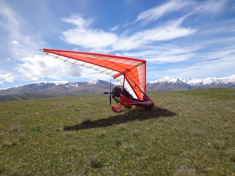

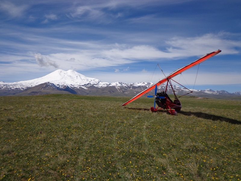

Прошёлся по склону, в который садился, наметил примерно ровный участок, отщипнул пучок сухой травы, и бросил по ветру, взлетать планировалось в горку со встречно-боковым ветром по левому борту под 30-40 градусов примерно.
«Себяшечка» на память. Нерусское слово «селфи» мы с негодованием и общественным порицанием отметаем как блюстители чистоты языка Достоевского и Баркова как враждебное и сорное.
Фас.
ПрофЫль.
И так красив, и так красив.
Не отнять.

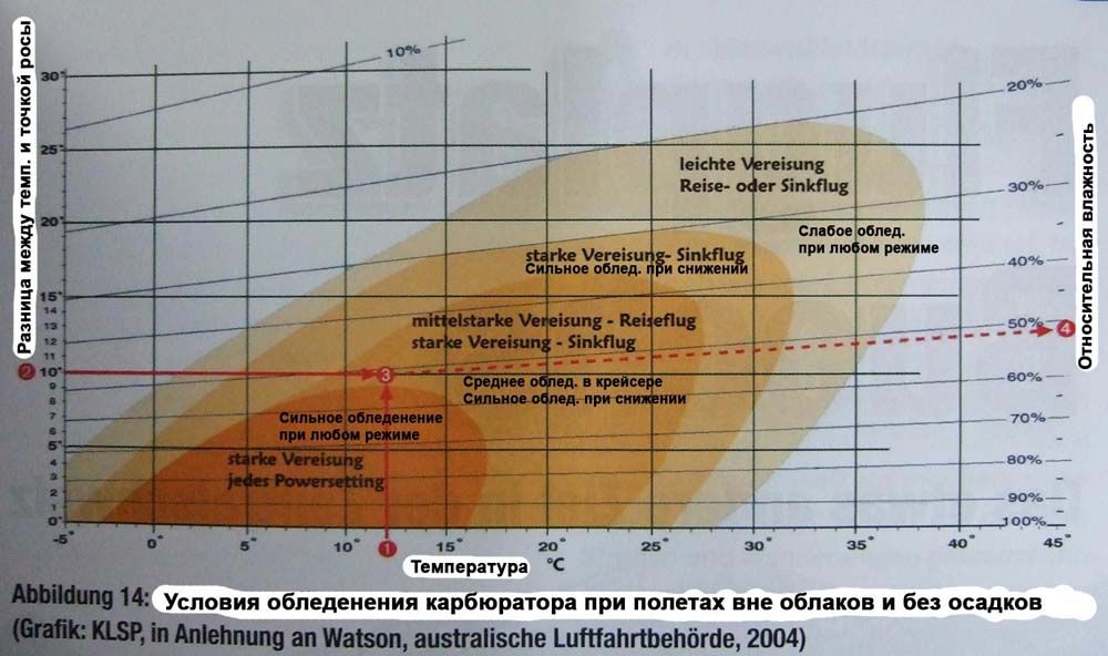

"о факторах, могущих привести к обледенению карбюратора, мерах предотвращения этого опасного явления, и действиях экипажа в случае возникновения обледенения карбюратора."
Ну, вот действия экипажа в таких случаях – это дёргать заслонку карбюратора туда-сюда с взлётных до холостых, снизиться с высоты, на которой зачихал двигатель до минимально безопасной и прогреть двигатель до рабочей температуры на взлётном режиме в горизонтальном полёте.
Поскольку в лирической ветке бывают технические отступления и читает её немало народу,напомню при сии противные дела картинкой.
