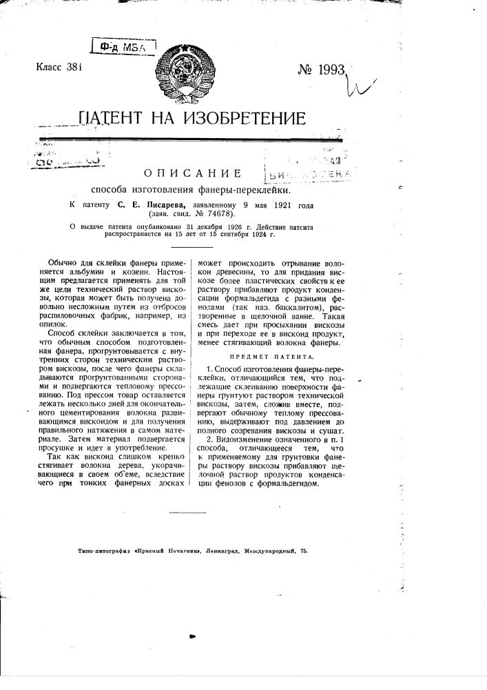

некоторые косынки и вовсе были из переклейки (это не фанера как некоторые полагают)
А поподробнее, что же такое "переклейка" если не фанера  ?   Я знаете ли  из "некоторых "... 😉
Вот и документ прилагается.На всякий случай.
    100,5 КБ · Просмотры: 314
документ солидный ! крыть нечем  🙂 акромя устных преданий
а по устным преданиям  🙂, это фанера изготовленная кустарным способом , путем переклея из шпона .
кстати , в свое время плотно общался с производителями фанеры ,(я болтлив и любознателен) так мне один дедок технолог рассказывал что станков под лущение тонкого 0.5 и менее шпона в СССР до 1936 года не было, и закупали их за бугром за золото .
получается что строили планера из импортной фанеры , или как в устных преданиях переклеивали из строганного шпона.

А у меня наоборот, когда я рассказал своему отцу  про то что фанеру-переклейку клеили прямо в аэроклубах  так его реакция была -"Ну и что здесь такого ?  Мы в ФЗУ тоже сами себе делали фанеру , были   ванны , лущильные станки , прессы." А вы говорите дедок, забугорье, золото.  За золото мы  прецензионные станки покупали на которых   можно было сделать любой станок.Сами подумайте  зачем нам платить золотом за фанеру если мы можем за него взять алюминий ? Авиация Японии живой пример, у них один хрен ничего нет, ни дерева , ни алюминия, так что они за золото выбрали ?
за золото покупались станки , не только прецизионные  но и лущильные под тонкий шпон .  Тонкую фанеру(1- 1,5)до 1936 года в СССР делать в больших объёмах не могли (в виду отсутствия станков и следовательно лущеного шпона такого размера).
Ежели промышленность не производила , а закупать за рубежом по вашему мнению глупо , остаётся что ? клеить из строганного по месту.
в чертежах планеров того времени этой тонкой фанеры очень много , именуется она переклейкой , по устным преданиям переклейка это изготовленная кустарным способом фанера из тонкого строганного шпона .
я же думаю что фанера закупалась за рубежом , выпускалась мелкими партиями в СССР, и переклеивалась из строганного шпона кустарным способом непосредственно строителями планеров.

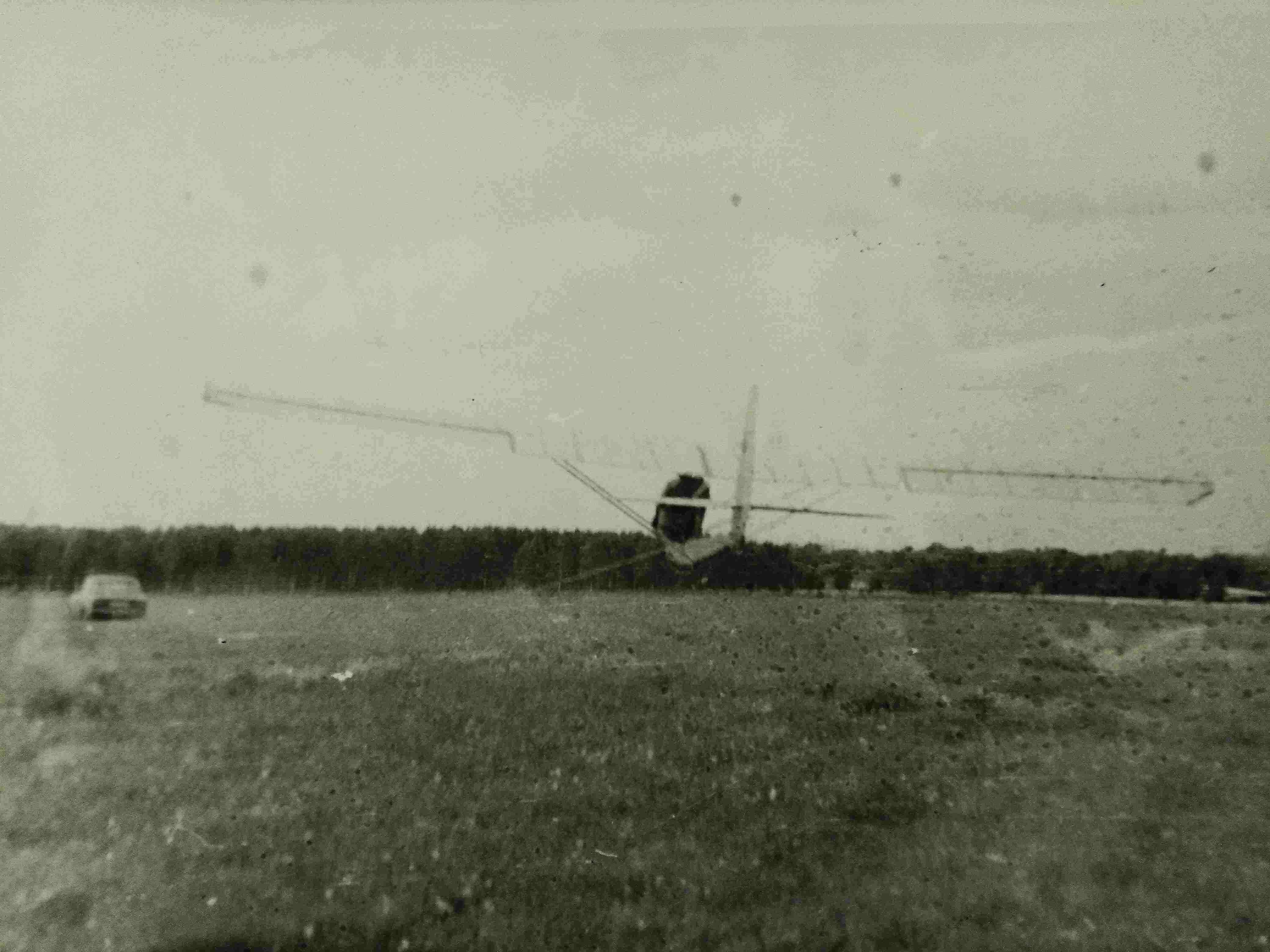

    189,8 КБ · Просмотры: 313
Ухтомка там окончательная сборка и обтяжка ну и полеты
Руководил Сергей Титов?
Я на этом планере впервые поднялся в воздух пару раз. Как раз на Ухтомке.
В это время там же (на Ухтомке) работала команда Фёдорова, строившая двухместный 4-хмоторный мотопланер-гигант "Байкал".

Да , Титов Сергей Михайлович, человек со стальными нервами, неуёмной энергией и ангельского терпения . Он и Сергей Губанов и построили этот планер , мы то  на подхвате были .
Ага, к ним то мы и присоседились , свой "эллинг" к их "ангару" пристроили  🙂 , один из них  облетывал А-1 после сборки, поначалу мы у них в мастерской и обретались, и жигуль за которым таскали планер Титов у них брал.
"Мечту - Россию" они тоже там строили и первую и вторую
Еще там же была ЮПШ от ЦАГИ, буржуины с двумя нерабочими самоходными лебёдками на вальтер минорах  и ГАЗ полстараз  тоже с лебедкой , у них в сараюшке были просто залежи всяческих сокровищ . Ещё у них была на бронеБрошка с клепаной из дюраля балкой,    пилоном из водопроводных труб
и жестяным обтекателем об который они ловко бились головами в ЗШ при посадках 🙂
А это не вы ли часом планер хвостом на забор уложили ?
@ коток
Неужели "Касьян" пустился в воспоминания о юности туманной?
Хвост на забор уложил в то время работавший таксистом Денис... Он здесь "не пасется".
Да, А-1 в гораздо большей степени планер по сравнению с Бро-11. Проверено многократно и повсеместно.
Надо напомнить, что лыжа была из полосы Д16Т л.8, шириной 100м. В носу соединялась с балкой шпилькой D=8 и по длине в 4 местах через отрезки автопокрышки R13 (радиальные резы ширина 150мм) прибалчивалась к той же балке.
Кстати, поднял в воздух первым тот А-1 Самсонов Виктор Алексеевич, но Жигули для буксировки были не его 🙂
Ну, и планер сейчас постаивает в ангаре на территории Тамбовского аэропорта "Донское" уже более 20 лет ...😱 Все в том же ситцевом одеянии...
