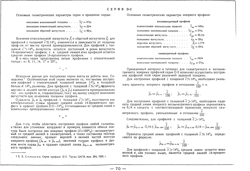

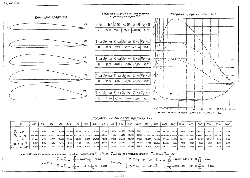

Подскажите что за профиль такой Д2-10
Нигде не могу найти его координаты.
Ушаков_В.А.,_Красильщиков_П.П.,Волков_А.К.,_Гржегоржевский_А.Н.-Атлас_аэродинамических_характеристик_профилей_крыльев(1940)
