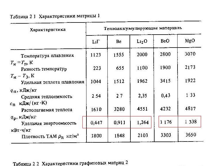

а мне книга не понравилась(путаница с единицами измерения,ошибки в данных на три порядка,реклама графит.т.а.),а тема пневмомашины почти не раскрыта.похоже,автор присутствовал студентом на практике на питерском торпедном заводе при разработке этой темы и это его отчет по практике

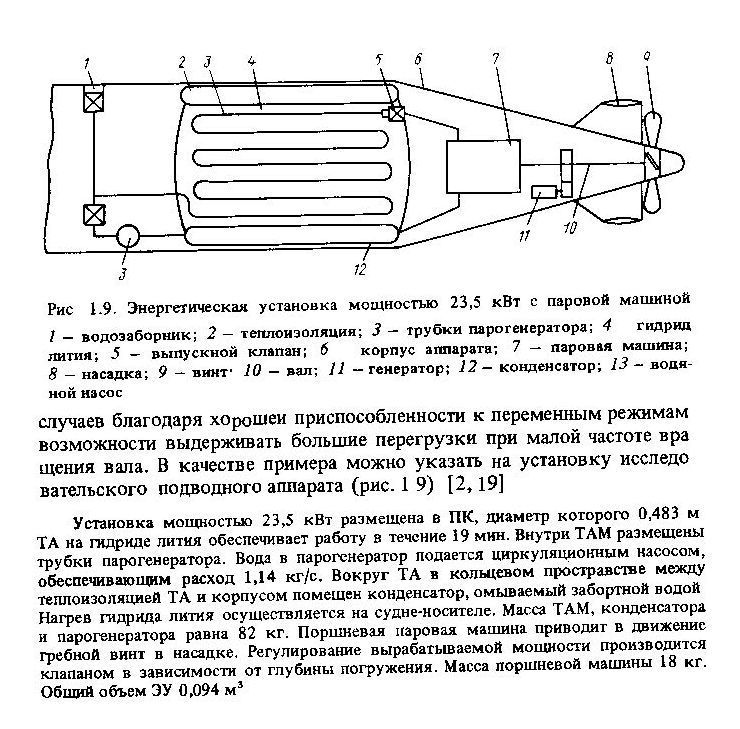

Просите, но Вы пишите ОТСЕБЯТИНУ, и других вводите в заблуждение, никакого отношения к торпедам эта книга не имеет, никаких пневмомашин, единиц измерения и прочего. В ней речь идет о газотурбинных преобразователях, двигателях Стирлинга, термоэмиссионных генераторах и прочих энегретических модулях, с целью исследования глубин океана.
ха-ха,исследования глубин.зачем батискафу удельная мощность 100 кВт на кг и время работы несколько часов.а пневмодвигатель свой(коаксикальный с
косой шайбой)-секрктность,вот стирлинги и турбины в общем виде.а ошибки и нестыковки-по всей книге-лень показывать.вобщем видно откуда у этой книги ноги растут(просто никто кроме ленинградского института теплотехники экзотическими машинами и циклами не занимался) и все под торпеду заточено(цилиндр по диам.до 500мм)
Вот и не поленитесь, покажите те места в книге, где есть нестыковки в еденицах измерения, тогда мы все увидим ошибки. Пока же мы наблюдаем, как вы здесь пытаетесь спрятать пробелы от собственного недообразования.
И для Вашего общего миропонимания, да, все современные торпеды не используют в качестве окислителя атмосферный воздух или кислород, хороший пример, торпеда на перекиси водорода, им тяжеленный тепловой аккумулятор в виде балласта нафиг не нужен. Тем более, что весь смысл то теплового аккумулятора как раз и заключается в том, что его можно "заряжать" бесконечное количество раз. Трудно представить торпеду многократного использования, которую при внезапном появлении противника начнут "разогревать" от бортовых аккумуляторов...  да пока ее накачают теплом, цель уйдет как минимум на 1000 километров, или лодку саму потопят, ведь время зарядки графитового аккумулятора достигает нескольких часов, тогда как от момента поступления команды пуск, до момента залпа должно проходить не более "мгновения".
Ну, а теперь дошло, какую вы здесь глупость развивали, или еще нет ?
это вот что?самолет?а это разве не ошибка на три порядка,это на первых страницах.книга между прочим,а не скан курсовой.

  Видимо не дошло.
Акцетирую еще раз, где вы видели боевую торпеду, которую "готовят" к запуску в течении нескольких часов, ответьте пожалуйста вразумительно.
Второе, на приведенном вами рисунке внизу есть текст ... "исследовательский подводный аппарат", и там еще... работающий на холостом ходу. Что, боевая лодка выбрасывает торпеду, которая имеет холостой ход !!!" мол противник подожди, я щас на боевое задание в твою пользу поплыву на холостом ходу". >>> ТОРПЕДА, ЧТО ПАМПЕРС, ПРИМЕНЯЕТСЯ ТОЛЬКО РАЗ, у нее только один режим, ей не нужны паровички в союзе с аккумуляторами многократного использования.
            ВЫ ПОНЯЛИ ВОПРОС ?   или НЕТ ?
Да... на картинке корпус с винтом, и почему он должна принадлежать обязательно боевой торпеде, что для других целей нельзя использовать тотже корпус. Похоже   нельзя, надо обязательно выстругать из полена квадратный винт, а корпусные элементы сварить из уголков,тогда это будет похоже на исследовательский аппарат Кусто.
А в чем ошибка то заключается, и где ее искать, объясните...  ? и заодно разжуйте, кто ошибся: самолет или батискаф
ошибки в красных квадратиках,и дальше по тексту(лениво дежавю в джпег конвертировать.и потом -то джоули,то кВт.ч,осталось только каллории и тепловые единицы(автор не мог к единному виду привести)
