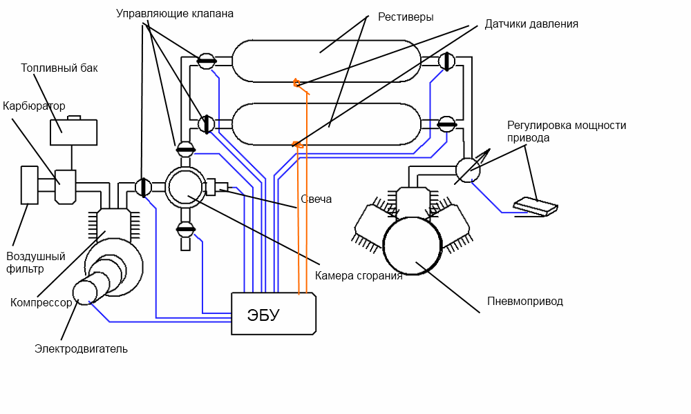

Предоставляю на суд проект прямого накачивания ресиверов энергией сгоревшей смеси топлива с воздухом для привода пневмомобиля. Ранее был корявый рисунок, здесь более аккуратно и надеюсь - понятно для читателя.
Принцип таков: компрессор с электроприводом периодически(согласно данным датчиков давления ресиверов, обработанные ЭБУ(электронный Блок Управления) подает горючую смкесь в камеру сгорания, где эта смесь запаливается свечой.
Возросщее давление рабочего газа поступает через открытый клапан в тот ресивер, где наименьшее давление в текущий момент работы . Автоматическая система следит за давлениями в обоихь ресиверах и управляет соотвествующими клапанами, не позволяя превысить уровень максимального давления(защита от взрыва) и позволяет расходовать газ на работу пневмопривода из ресивера, где наибольшее давление в текущий момент.
Управление пневмоприводом от педали газа(акселератор).

Это, батенька, схема с газовым генератором и газовой же трансмиссией, с объёмной расширительной машиной в качестве потребителя - а никакой не пневмомобиль. Почему? потому что пневмомобиль с разогревом воздуха от мотора (а надо - от выхлопной трубы, она горячее) был представлен выше- тобой же. Какой потенциал у газогенераторных установок, кури тему по СПГГ. На кой у тебя там привод компрессора от электромотора, неясно, так как потеря энергии на преобразовании высока - выгоднее СПГГ или МГГ с КШМ или даже простое пихло на бензусе.
Отдельную КС с постоянным горением в поршневом двигателе пытаются применить братья Дойл, почитай, если интересно.
А насчёт КПД пневматической трансмиссии с подогревом кури вот это - пишут, около 28% на оси. Что само по себе маловато для такой здоровенной дуры, но позволяет, в принципе, выразить осторожный оптимизм насчёт применения пневматики для "гибридизации" наземного транспорта, при условии, что пневматика применяться будет только для рекуперации тормозной энергии, а основная трансмиссия будет какая-либо другая - газовая, механическая, электрическая или гидравлическая.
1. Греть воздух перед ресиверами - топливо (деньги) на ветер. И "сидеть" на двух (трех и более) раскаленных сосудах высокого давления - экзотика и адреналин. Проще ресиверы и КС поменять местами - исчезнет масса проблем.
Даже в этом случае, учитывая Ваши запросы по степени повышения давления, ресиверы будут горяченькие и потери тепла (топлива) будут существенные.
2. Сжимать до высокого давления воздушно-топливную смесь - чревато детонацией: сжимать нужно чистый воздух, а топливо впрыскивать в камеру сгорания.
3. Это ж какой электродвигатель и аккумуляторы потребуются на привод компрессора?..
4 Это уже не автомобиль с пневмомотором, а автомобиль с экзотическим комбинированным ДВС.
Для Бульдога: У меня КС с периодическим(по мере надобности) сгоранием смеси. Именно поэтому привод компрессора от электродвигателя - им легко управлять.
Для Жоржа:
1 - Потрогайте свою батарею отопления = горячая? А котел где находиться?  ;D
Я забыл предупредить про теплоизоляцию и ресиверов и трубопроводов, вроде бы и так должно быть понятно.
2 - Я вроде и не говорил про окуительное давление впихивания горючей смеси в камеру сгорания. Я парень скромный - тут и пары атмосфер за глаза! А вот что оттуда вылетит после поджигания? Думаю на привод поршневого пневмомотора вполне хватит. Это в принципе тот же ДВС, только с промежуточным аккумулятором давления газа.
3 - да и 4 пункт нет смысла комментировать. Вначале разберитесь в тонкостях проекта.
  Достоинства: камера сгорания в принципе не имеет движующихся частей и её можно сделать оптимальной формы = сферической. В таком обьеме(шар) топливо лучще всего сгорает без остатка. Выходной газ немного остынет и на привод поршневого двигателя(пневмодвигателя) придет с не очень то огромной температурой, но давление (общее - в Кс - ресивере - в трубах....) как в паровой машине: котел - трубы в общем то не сильно упадет, за этим будет следить автоматика ЭБУ, периодически сжигая очередную порцию топлива. От КС отходит вниз хитрый патрубок: это сброс остатков лишнего давления перед впуском свежей смеси. Да потери, да выброс в помойку. А в ДВС скока выбрасывается после рабочего хода? Если бы не глушитель.....оглохнешь нафиг! А ведь это выстрелы! огромная энаергия, просто вылетает в трубу!
Продолжение позже(пойду пивка дерну). Будут неясности - спрашивайте!
Не удержался, продолжу(позже за пивом сбегаю): идею можно развить, если выхлопные газы с температурой более 2000 градусов выстреливать в замкнутый котел с водою (прямое нагревание воды раскалеными газами до парообразования). Но возить сотню килограммов воды....простите, это уже не автомобиль получиться, а огромный паровоз!  😀

не так уж и много энергии в выхлопе,в основном тепло,низкоэсергетичное-его утилизируют orc-циклом,а основная -там,гле высокое давление.
И тепло = энергия, и давление недоиспользованное до конца = огромные потери.
Как то на стройке (давно было) катался оригинальный бульдозер, у него выхлоп был с каждого цилиндра сбоку без всякого намека на глушители = оттуда выстреливало пламя! Вот где КПД на ветер! Слава Богу хоть догадались часть этой энергии пустить на турбину наддува. И сразу же ощутили, как мотор рвет!( я понимаю, что и топлива больше надо) А ведь эта же турбинка могла бы и трансмиссии помогать, но это очень сложно сделать. Хотя....могла бы и электрический генератор крутить. Там же бешеные 150 000 об/мин.
Я конечно понимаю: чуда не бывает: притормози выхлоп и мощность двигателя упадет(тормозить будет). Но....есть где репу почесать(подумать над этим).
Я парень скромный - тут и пары атмосфер за глаза! (1) А вот что оттуда вылетит после поджигания? (2)
1. Ваш пост #212 - 10 атм, ранее - ещё выше.
2. Даже при сгорании при V=const давление в КС вырастет не так уж и значительно. Пусть даже в 4 раза. Но давление в ресивере никогда не достигнет этого "максимума"... В последующих циклах, по мере повышения давления газа в ресивере, всё меньше газа будет "вылетать" из КС, создавая громадные проблемы для поступления новой горючей смеси... Или Вы предусматриваете сбрасывать газ из КС наружу (после закрытия клапана в ресивер)?

Твой второй проект туфта лишь отчасти. Отдельная КС в поршневике - в принципе возможна и даже имеет смысл, если приводить компрессионные цилиндры от двигательных либо напрямую, либо через вариатор. Электромотор - вот слабое звено, и ресиверы надо делать значительно меньше и с толстыми стенками.
Первый - легче воплотить, но он НЕ годен в качестве единственной трансмиссии, а годен в качестве рекуперационно-вспомогательной. К примеру, приводить разогретым воздухом одну колёсную пару внедорожника (если он в основном "паркетный") или переднее колесо тяжёлого эндуро в особо пересечённой местности.
Также можно запасённый воздух использовать для краткосрочного наддува мотора (пока турбина не раскрутится, скажем).
   С помощью электропривода можно ГИБКО управлять давлением в ресивере, ибо его всегда можно моментально запустить, управлять скоростью ...
