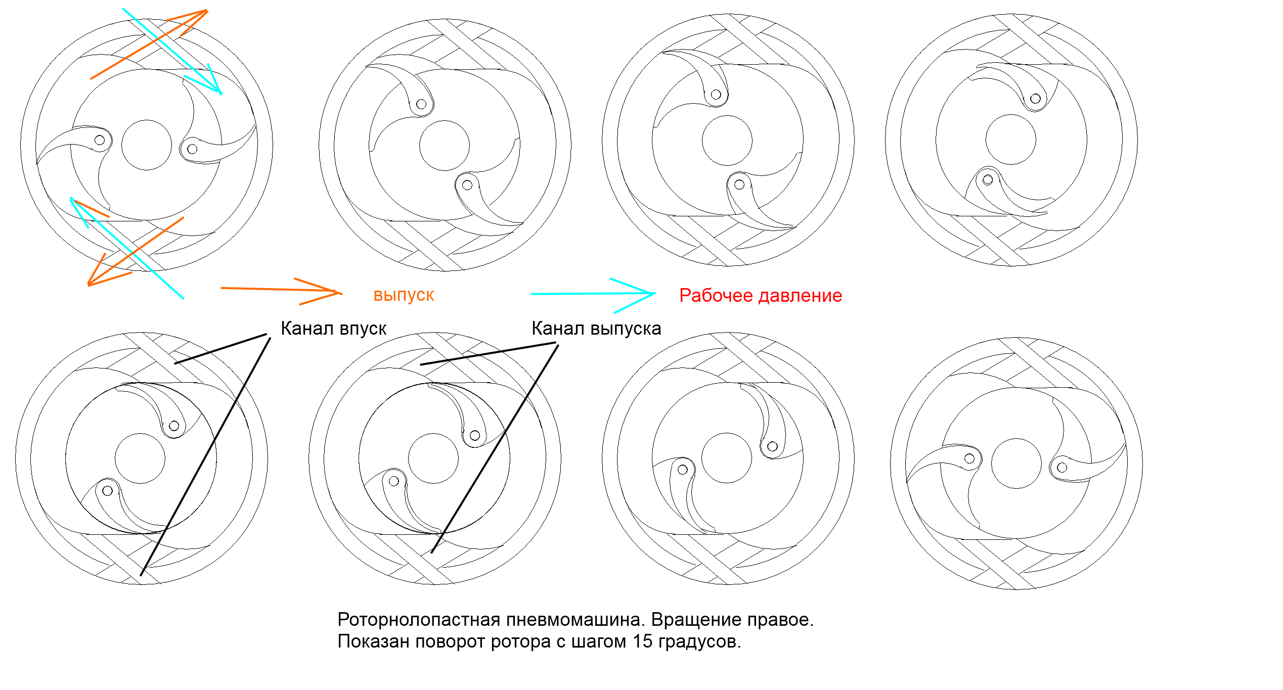

Насколько я понимаю в пневмоинструменте сжатый воздух крутит лопасти турбинки, довольно малого диаметра. Не очень эффективно и большие потери сжатого воздуха. Наиболее приемлемо применение роторного двигателя Исаева (коловратного), где потери минимальны и диаметр ротора можно устроить довольно большой, а значит максимально увеличить момент на валу двигателя. Только я бы модернизировал проект Игоря Исаева, применив не сплошную железяку -ротор с лопастями, а лопасти сидели бы в пазах, лучше - на осях и сами прижимались бы давлением воздуха к внутренней поверхности статора. Коловратные барабаны? = исключить, а применить плавное сужение в двух диаметрально расположенных точках статора(как же сложно языком обьяснять, проще нарисовать - так понятнее будет). Ушел рисовать. Ждите.
Нарисовал:

Бриг, есть  такое понятие как степень сжатия и в компрессоре тоже, в вашем случае не то что 20 атм но и 2 не получится, так что если у меня ноль информации то у вас величина отрицательная

в вашем моторе нет расширения,он при постоянном давлении,а расширение только при выпуске.и зачем лопатки давлением прижимать?их центробежная так прижмет...в общем все вроде наоборот отжимают на роторных
Конечно я рисовал наспех, без всяких там просчетов. Но ...зачем ему расширение? Воздух давит на лопатки и поворачивает ротор. Всё! Подвижность лопатки нужна - это понятно на рисунке: не зря я разрисовал все углы поворота ротора,к тому же подвижность позволяет компенсировать износ концов лопаток(зажимает зазор).
  По поводу ДВС-компрессор,я конечно погорячился(написал давление) - здесь я не прав. Просто хотелось в одном агрегате обьединить и двигатель и компрессор,чтобы уменьшить и массу агрегатов и упростить всю конструкцию в целом. Но не суть. Суть в другом: на пневмо можно ездить? Я думаю = да. Преимущества гибридного пневмо по сравнению с приводом просто от ДВС есть? Я думаю - есть.
Накопить запас энергии и потом выплеснуть на ведущие колеса, накопить и выплеснуть. ДВС вяло тянет на малых оборотах. ДВС впустую выбрасывает и тепловую энергию и недоиспользованную энергию давления в глушитель, всё это можно и нужно хотя бы частично пустить в полезную работу.

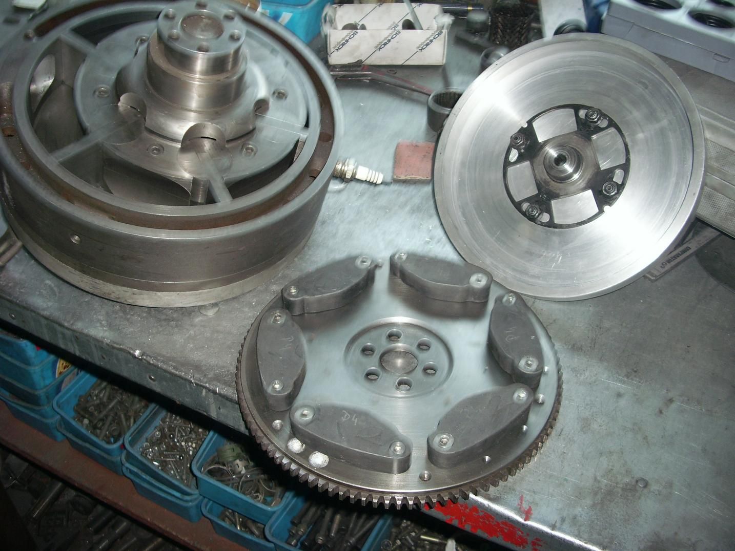

Очень давно рисовал пневматический двигатель.
После сравнительного анализа, выбрал другую схему.
    189,7 КБ · Просмотры: 134
Видел.
Ничего интересного в ней для себя не нахожу.
Моей задачей было придумать механизм синхронизации движения лопатки, дабы исключить (теоретически) касание лопатки и статора, применение кривошипа в управлении, позволяет продлить рабочий ход (сокращает фазу выпуска)
Вот самое первое решение.

чтоб чтото расширить-его сначала нужно сжать,а это работа и бесплатное расширение за двигателем-пряммые потери.такой режим используется на паровозе,на старте и он крайне неэкономичен,но большой момент,потом дозированный впуск пара-но это большой и сложный золотниковый механизм.на высокооборотных двс-коробка передач.
хочется отдельный пневмодвигатель с хорошим циклом и простой(как шиберный или спиральный),а прикрутить его к двсу и сделать гибрид,а в схеме нарисовать квадратик с надписью "пневмодвигатель"-это все могут
Этим заниматся компрессор. Ресивер накапливает сжатый воздух. Пневмомотор использует эту накопленную энергию, когда это необходимо и в необходимых количествах. Изредко нужно много и сразу, а в основном - по чуть чуть. (таков расход энергии типового автомобиля). Но...прямой привод на колеса от ДВС требует иметь ДВС именно максимальной мощности. Потому что он не умеет накапливать свою энергию. А можно обойтись гораздо меньшими уровнями мощности ДВС, растянув его энергию во времени. В этом и есть смысл гибридной установки, что пневмо, что электро. Но..у электро аккумулятор не умеет воспринимать большой уровень энергии(его зарядный ток составляет всего лишь 10% - типовое значение). У пневмоаккумулятора нет подобного ограничения: его можно почти моментально наполнить под полную завязку, было бы только = чем!
