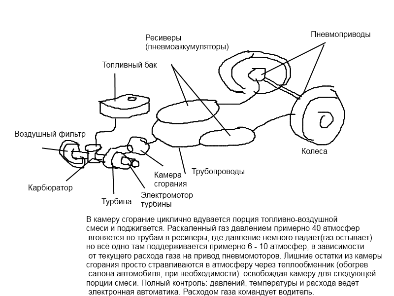

Вернемся к пневмо. Может я повторяюсь(давно сюда не заходил), идея такая: камера сгорания с неподвижными частями, кроме двух клапанов: входный и выпускной. Внешний компрессор(или турбинка) вгоняет порцию топливно-воздущной смеси в КС и впускной клапан закрывается. Смесь поджигается и через открытый выпусконой клапан раскаленная порция газа выстреливается в ресивер, накопитель давления газа, который используется для привода турбинки силового пневмодвигателя(привод колес, например).
Электронная автоматика регулирует процесс поддержки достаточного давления в пневмоаккумуляторе управляя частотой пульсируещего сгорания топливной смеси.
Всё. Просто и думаю всем понятно.
Расход запаса расширенного газа полностью зависит от конкретных условий движения автомобиля: то есть отсутствует расход газа (а значит и топлива) при стоянках в пробке, перед светофором и т. п.
Питающую турбинку в принципе можно сделать на электроприводе, предусмотрев и генератор для подпитки аккумулятора от ведущих колес.

вот примерно такая схема силовой установки.

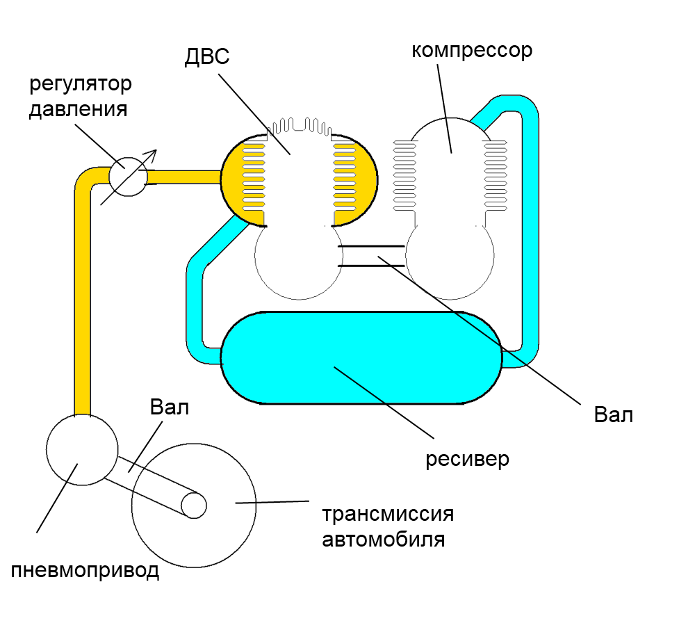

то,что пневмомотор крутит,это ясно.но в двс именно эта часть цикла имеет основные потери,и это в дизеле,с высокими параметрами газа,а тут гайковерт,да на него 3кВт компрессор работает,кпд дай бог 2%,у маленькой турбинки и того не будет.зато будут обороты,сотни тысячь в мин.и какой там будет редуктор(посмотрите свободнопоршневые-и турбина и редуктор впечатляют)или мотор на какой-то французкой пневмолегковушке,он больше и сложнее двс.а ресиверы,компрессоры,подогрев воздуха-это уже решено сотню лет как
1. Принципиальные ошибки терминологии:
- "компрессор" (центробежный компрессор), а не "турбина";
- "электропривод компрессора", а не "электропривод турбины".
2. Вы представляете ресивер для "хранения" горячего газа? Вам мало взрывов баллонов с газом во всевозможных ресторанчиках?
3.Обычно КС ставится непосредственно перед двигательной частью (турбиной, поршнем), чтобы максимально исключить потери тепла. Вы же предлагаете эти потери увеличить до максимума.
4.Для получения давления 40 кгс/кв.см. потребуется многоступенчатый компрессор с соответствующим приводом.
5. Если у Вас планируется в "пневмомоторе" срабатывать давление менее 10 кгс/кв.см, то потери мощности на сжатие воздуха на "лишние" 30 кгс/кв.см. никогда не окупятся...
И т.д.

Компрессор(взял в качестве примера автономного типа с ДВС на борту):
   Производительность - 330л
мин(стока хватит?) Давление (макс) - 10 атм, Имеет на борту ресивер в 50 литров и теперь, внимание: энергию берет от ДВС всего в 4 кВт(5л.с).  Габариты этой установки и цена довольно внушительные: 1000х410х870 мм и цена примерно 60 000рублей. Но в автомобиль запихнуть можно.
А теперь сопоставьте , сравните характеристики и подумайте: пневмо выгодне или нет? Надо полагать, что 5 л.с потребляют топлива намного меньше, нежели почти 100л.с.
Второе: пневмомотор может начинать крутить с 0 оборотов в полную силу, в отличии от ДВС, который не умеет так работать: он живет, пока крутиться и вхолостую просто кушает бензин. А тяговая характеристика имет горб максимального усилия где то на 3000 - 5000 оборотах в минуту, а ниже 500 = он мертвый!
Ну и картинка, для лучшего понимания: здесь ДВС крутит компрессор, компрессор наполняет ресивер, воздух из ресивера подогревается рубашкой ДВС, увеличивая свой обьем и поток регулируется педалью газа (регулятор давления). Пневмомотор крутит трансмиссию.
Здесь не показана автоматическая система регулирования давления в ресивере, которая нужна для этого проекта.
    38,9 КБ · Просмотры: 184
Вот я и хочу спросить господ инженеров: стоит ли попробовать реализовать подобный проект? Я не инженер, я не могу всё детально просчитать, но нюхом чую - это выгодно и практично. Конечно будут и проблемы: шум, громоздкость и кое что по мелочи. Но основа то...годиться?

для движения легкового автомобиля со скоростью 100 кмч нужно 20 кВт мощности(момент х обороты),и все равно,чем колеса крутить.на электромобили ниже 40 кВт не ставят,т.ее.мощности нужны в десять раз большие.но и ничего страшного,только гайковертов на 40 кВт нет и не предвидится,но и воздуха нужно 1130 л.мин при 6 атм.нехилый компрессор.и ресивер-кубовый.но главное-нет такого пневмомотора
Если нет = сделаем свой, из того же поршневого компрессора, но желательно из 2 цилиндрового, чтобы не возникали мертвые точки.
У типичного ДВС много потерь полезной мощности на цикл "сжатие", а у пневмо - отсутствуют. Большой расход воздуха? Это только на разгон автомобиля, а дальше расход будет намного скромнее. а где то вообще накатом и в это время компрессор пополняет свой ресивер, запасая энергию до следующего разгона.
У пневмоинструмента слишком мала турбинка, оттого и момент на валу слабенький.
