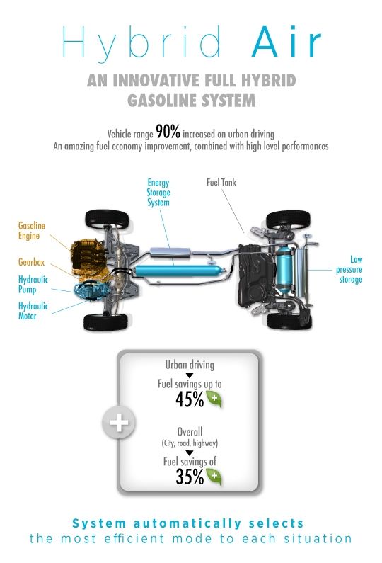

http://avtomobile.cc/2013/01/psa-peugeot-citroen-sovmestno-s-bosch-strojat-unikalnyj-gibrid/
http://www.youtube.com/watch?v=rjqFihLltSY&feature=player_embedded
первоисточник
http://www.psa-peugeot-citroen.com/en/inside-our-industrial-environment/innovation-and-rd/hybrid-air-an-innovative-full-hybrid-gasoline-system-article
http://www.psa-peugeot-citroen.com/sites/default/files/content_files/technical-presentation_hybrid-air_en.pdf
Все компоненты серийные. Как всё работает вместе - 80 патентов.
Есть более извращенные варианты типа
http://ecoconceptcars.ru/2011/04/phev-pneumatic-hybrid-electric-vehicle.html
    45,4 КБ · Просмотры: 179

Аккумулятор то энергии пневмо, в связке с гидромотором и гидропомпой КПД получается эффективнее. И гидромоторы есть в наличии. Просто бери все компоненты и делай.
не,ну поршень то все равно есть,хоть и жидкий,хотя замена маховику получится,вместо воздуха-пружину можно.но много не накопишь-полный блон масла и немного сжатого газа,а в чистом пневмо-полный балон сжатого воздуха
