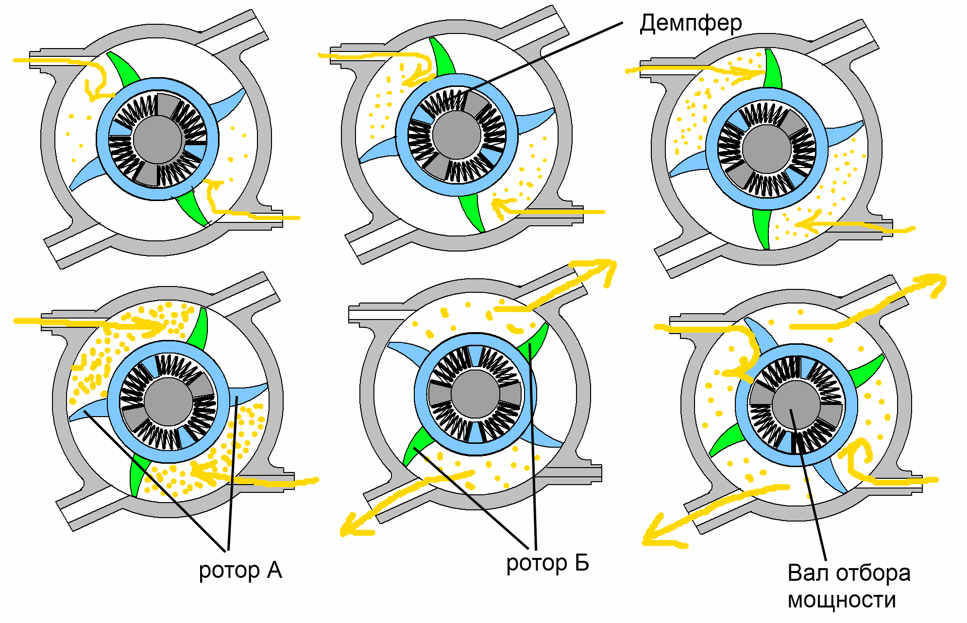

Мой очередной проект: (см. рисунки). Здесь на валу насажены два диска с лопастями, но они имеют гибкую связь с валом отбора мощности через демпферные пружины. За счет этого имеют ограниченный поворот относительно и вала и друг друга. Кроме того,каждый ротор имеет свой маховик(на рисунке не показан). Маховик тоже связан с ротором не жестко, а через демпферные пружины(для исключения ударов).
   Есть и другие тонкости, ну об этом позже.
Итак: первая порция сжатого газа толкает лопатку за счет своей скорости истечения в рабочую камеру(кинетическая энергия), полость заполняется и в какой то момент начинает работать давление этого газа. Давление во все стороны одинаковое и вроде бы не должно работать, однако - рабочая лопатка крутит вал, а задняя лопатка немного отстает и тут на неё налегает кинетическая энергия маховика (ранее раскрученного). Давление газа пытается замедлить маховик, раздвигая лопатки обоих роторов, а в результате приводит ускорение на вал. Пружины обоих демпферов сжимаются.
В какой то момент открывается выпускное окно, давление сбрасывается и пружины возвращают оба ротора в первоначальное положение (автоматическая синхронизация.
Может всё это = бредовая идея, но мне кажется...должно работать.
Где брать энергию? Я ранее говорил(выше) подавать сжатый газ, приготовленный ранее компрессором от вала отбора мощности и рекуперации, параллельно прямой подачи этого газа на лопатки турбины,предусмотреть и камеру сгорания(пульсирующую) для приготовления раскаленного газа и смешивания его с холодным газом из ресивера.
Эту систему позже нарисую.
Интересные расчеты(если я не ошибся): на лопатку площадью 1 дм кв. давление в 10 атм. давит с силою в 1000 кГ. Если радиус колеса турбины сделать в 30 см(средний радиус), то на валу можно снять 300Нм. А это довольно большая сила. При двух рабочих камерах(как на рисунке) - это уже 600Нм. А если давление газа будет 20атм???30Атм??? Представляете?
Мне вот что надо узнать: во сколько раз расшириться воздух, подогретый, допустим, до 200 гр. Цельсия? Коэффициент расширения его составляет 3, 665 Только я не понял - это на 1 градус??? Такого вроде быть не может...В формулу заложены Кельвины...проясните, кто знает.

Правда чтоль?
Блин: ты(Вы) про этого ? Про политика с Ё - мобилем чтоль? Да у него совершенно другая конструкция! Чё ты(Вы) паришь?
Нет, я верю, что кто то, когда то что то подобное придумал, допускаю...но я не видел, если есть подобноая конструкция = будьте добры, плиз , выложить сюда.

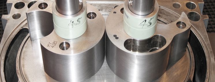

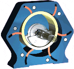

Вот этот простой пневмомотор www.engineair.com.au с плавающим внутренним кольцом начинает работать с давления 0.07 - анимация. Эта конструкция успешна для транспорта.
А все роторно лопастные конструкции были поперепробованны в паровые времена с 1600 годов... Тысячи вариантов не показали особых преимуществ над поршнями (цена, ненадёжность и сложность).

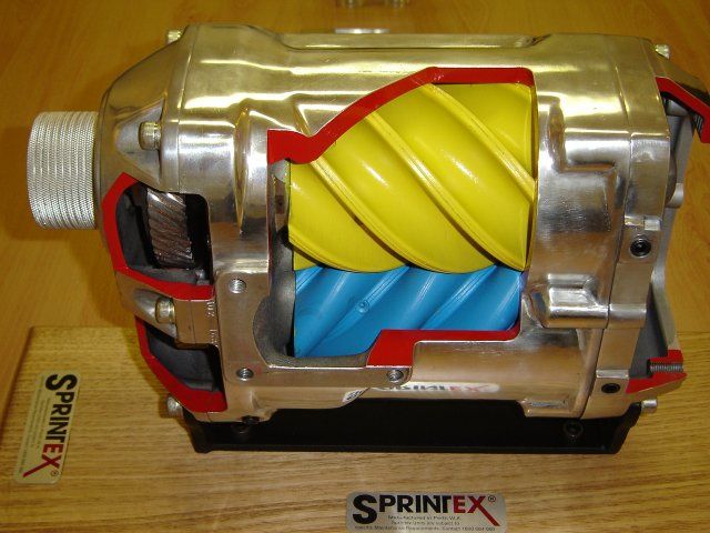

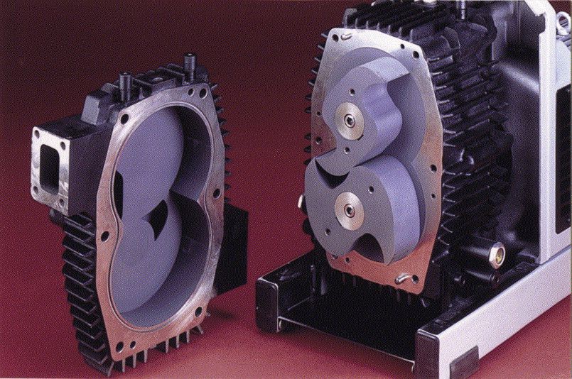

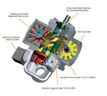

Ниже еще пара успешных пневмомоторов (или компрессоров куда крутить), работают без смазки в рабочей зоне, простая синхронизация шестернями.
Приведенные конструкции используются где цена изделия не столь критична, а нужен кпд выше поршневого и тихая работа. Они также обеспечивают переменную степень  сжатия-расширения.
