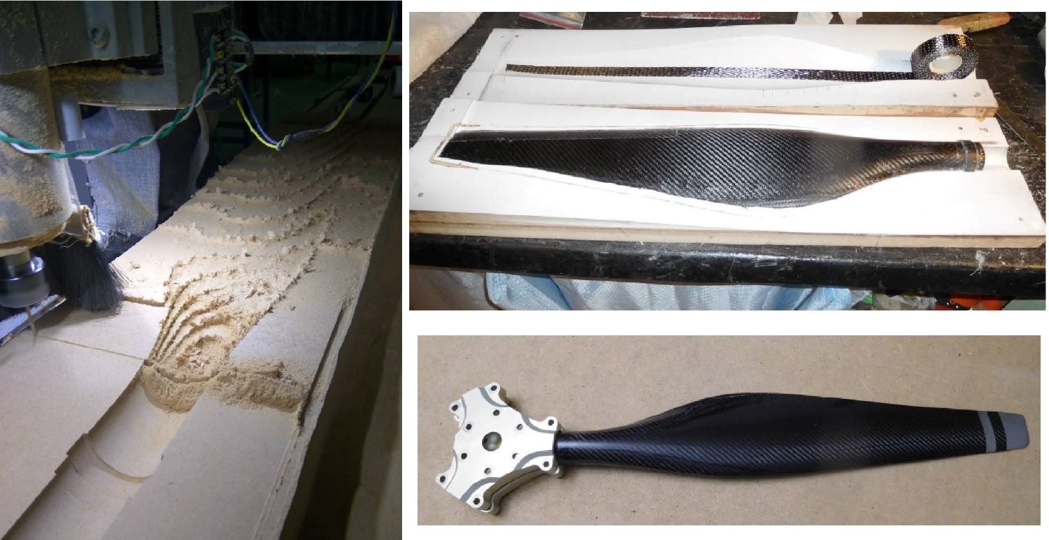

Сначала выкладывается верхняя и нижняя обшивка из углеткани, плотностью 200 г/кв.м с тканью Э-200, затем пенопласт, передний с грузами и задний пакеты лонжерона из ткани Т-25ВМП(78) с мешком внутри. Если лонжерон полностью из углеткани - 2000р/м получается дорого, а с Т-25ВМП(78) за 300 р/м вполне бюджетно и прочно. Конечно, при выклейке много нюансов, главное нужен опыт равномерной ручной пропитки и вакуумной технологии.

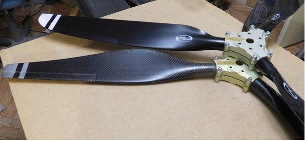

По такой же технологии сделали свой маршевый винт и отфрезеровали по ростовскому стандарту свою втулку, т.к. ростовские лопасти не понравились по многим параметрам. См. фото.
Прошу всех обратить внимание, на хорду лопасти в комле. Что очень по моему правильно!!! КПД на много выше должно быть, чем у Ростовских. Андрей, можете рассказать по чему Вы выбрали именно такой профиль? И какая хорда в самом широком месте?

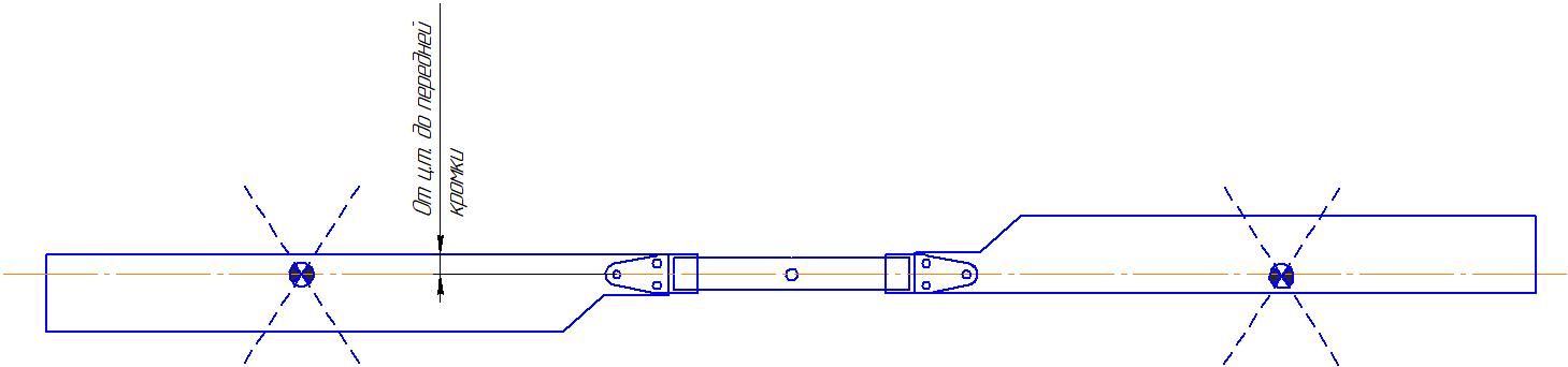

Как балансируете лопасти ротора?
Балансировка пластиковых лопастей.
Подбираем в комплект лопасти близкие по массе и положению центра тяжести от оси вращения. Ц.т. определяем путем уравновешивания на острых уголках под углами к лопасти (пунктир на рис.) Отмечаем точку пересечения – это ц.т. лопасти. Расстояние от оси вращения до ц.т. двух лопастей и массу лопастей делаем наиболее одинаковым. Для этого добавляем груз в легкую лопасть соответственно в конец, или комель лопасти. Мы заливаем в комель, или в конец лонжерона лопасти двухкомпонентный полиуретан с нужной разницей по массе. Он же выполняет роль заглушки лонжерона. В конец лопасти, внутрь, вдоль лонжерона можно поставить металлическую пластину 2-3мм толщиной с резьбовыми отверстиями М4 и закрепить винтами впотай. Главное добиться разницы по массе в несколько грамм и расстояния до ц.т. в несколько мм. Определяем расстояние по хорде до ц.т. лопасти и отмеряем такое же по хорде в комле для центрального отверстия для каждой лопасти. Вскрываем центральное отверстие и крепим болтом к пластинам втулки (хаба). Изготавливаем технологическую втулку для центра хаба и заточенный штырь , потом устанавливаем ротор в сборе на «иглу». Далее втыкаем (забиваем) швейную иголку в ц.т. каждой лопасти, натягиваем между ними нить, или леску и затягиваем центральные болты при расположении середины лески над осью втулки (хаба) т.е. устраняем предварительно «банан». Устанавливаем на хаб строительный пузырьковый уровень и пластилином на концах лопастей выводим в ноль. Затем поворачиваем уровень под 90 град. к оси лопасти и мизерным проворотом лопасти в болте устраняем по уровню банан. Затягиваем болты. Вскрываем другие отверстия совместно с пластинами хаба на 0,2мм меньше боевого диаметра и разворачиваем разверткой отверстия под болты. Контролируем банан по уровню. Взвешиваем на весах пластилин на концах лопастей и добавляем такое же количество смолы в законцовку. Обычно это около 1-4 грамм.
Система ротора с лопастями на « игле» у нас реагирует до 0,5 грамм на конце лопасти.

Первоначально у нас было много проблем с двигателем РМЗ-500, я их описывал в ветке про РМЗ-500. Он не выдавал расчетную мощность. Было подозрение на «неправильный» ростовский винт для статики, т.к. он действительно имел малую хорду при диаметре 1,52м для редуктора от Сибаэро с передаточным 2,7. По всем расчетам нужно было большее заполнение винта (т.е. хорду) и поэтому рассчитали свой винт под наши параметры, также в дальнейшем изменили редукцию, путем увеличения малого шкива до 2,4. Расчетами винтов я занимался еще давно, по методике Юрьева рассчитывали и делали переставные пластиковые винты в клубе СЛА Ротор. Для автожира нам нужен был винт для короткого взлета, т.е. с наибольшим кпд на малой скорости. Соответственно по расчету, максимальная ширина хорды винта =130мм и смещается по радиусу на малых скоростях к комлю, а на больших скоростях полета она максимальна на 0,5R и меньше размером. Профиль использовался выпукло- вогнутый, т.к. он позволяет реализовать больший Су и соответственно меньшую хорду, а это вес винта. Ростовский винт выдал статтягу после доводки двигателя чуть-чуть меньше нашего, но минус его полиуретановая оковка, нестойкая ко льду и снегу и нежесткость лопастей на изгиб. Сначала его забраковал Иван Маковка в своей ветке про Махаон и показывал его нежесткость на изгиб. Нас тоже это удивило. Наш винт имеет жесткость на изгиб ровно в три раза больше, за счет углепластиковой обшивки и угольного лонжерона, а вес на 25 грамм меньше ростовского. Осенью провели эксперимент с пенопластовыми пластинами на хвостовой балке. Оказалось за счет колебаний лопастей при запуске и останове, винт рубил пенопласт на 6 см вперед, хорошо, что отказались от дополнительного подкоса в том месте :) .

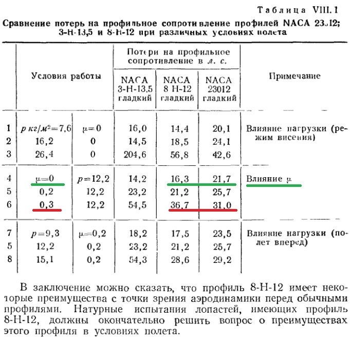

Далее, в соотвествии с "Аэродинамикой вертолета" Гессоу-Майерса на рис.9...11 показано, что коэффициент сопротивления профиля NACA 8-Н-12 ниже, чем для NACA 23012 в области малых коэффициентов подъемной силы…
Но т.к. профиль NACA 8-Н-12 сильно ламинарный то –
Для получения ламинарного обтекания важно, чтобы лопасти были чистыми - от грязи и мошкары на передней кромке. Большинство винтокрылых аппаратов летают на высотах меньше 1000 м, где как раз живут и летают жучки и мошкара. Их остатки на передней кромке разрушает ламинарный поток от самой передней до задней кромки. Из-за этого я всегда перед полетом очищаю лопасти ротора ветошью. Летать лучше всего рано утром, пока жуки не проснулись.
Т.е. все это в реальной эксплуатации сильно портит качество ламинарного профиля. Особенно легкое обледенение, с чем вертолеты с NACA23012 сталкиваются часто, теряя немного в несущих свойствах, а с NACA 8-Н-12 автожиры слишком резко теряют обороты из-за ламинарного профиля
Привожу таблицу из этой книги «Аэродинамикой вертолета» Гессоу-Майерса - 1954г.
  • Мне нравится!
Reactions: vk8
vert
Я строю вертолеты!
Южный Урал
Продолжаю.
И что мы видим:
На висении вертолетов и полетах на очень малых скоростях автожиров профильное сопротивление его меньше. А дальше уже при µ=0,25 и выше, т.е. например для автожира Дрозда (об.=300) с 0,25*110м/с =27,5 м/сек =100 км/час и выше профиль NACA 8-Н-12 уже проигрывает общепринятому NACA-23012.
Ну и зачем мне такой профиль???
Пишет в 1954г, что натурные испытания должны окончательно подтвердить преимущества этого профиля в полете. А что имеем в итоге – в вертолетах его с тех пор и не приняли по указанной выше причинам. Откопал его Мартин в 1968г. расхвалил для автожиров. Ну, а автожирщики видимо больше следуют авторитетам, чем здравому смыслу и расчетам.

При нашем диаметре 1,5м, готового редуктора с i=2,7 и мощности 50 л.с. двухлопастной винт получился бы с ну очень широкими лопастями и по массе был бы тяжелее. А трехлопастной переставной весит 2,5 кг, как и деревянный, но позволяет подбирать шаг для разной мощности двигателей , режима полета и погодных условий.

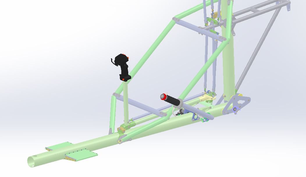

Да и кто научит на одноместном с бенсенской дельталетной схеме управления?
Насколько необходима такая схема управления на подобном аппарате? Я понимаю, почему она выбрана и этот выбор уже сделан, но хотелось бы узнать авторитетное мнение конструктора, если бы наличие классической схемы управления было обязательным, смогли бы вы реализовать ее, уместившись в 115 кг и как?
vert
Я строю вертолеты!
Южный Урал
questioner
Схема была выбрана для простоты управлением общим шагом ротора и его независимости от циклического управления. При классическом управлении с общим шагом для его независимости надо ставить автомат перекоса и осевые вертолетные шарниры с подшипниками на втулку ротора. Управление автоматом - перекоса будет значительно легче обычного, т.к. усилия в тягах небольшие, так же есть запас по весу каркаса тележки и мачты. Также уйдет кардан поворота оси ротора. Да, можно сделать в 115 кг, но сложность и стоимость из-за добавочных деталей управления, осевых шарниров и автомата-перекоса, будет значительно выше. Еще немного добавить и вертолет можно сделать. См рис.
