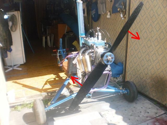

100% толкающий винт был,для переделки на тянущий винт нужно определиль тип подшипника сзади на валу для верности ну а спереди все равно предется ставить радиально-упорный подшипник
Форум вроде технический, почему всё обсуждение ведётся "на пальцах" ?   При мощности двигателя  25 л/с при 6000 об\мин сила действующая на зуб ведущей шестерни при диаметре 60 мм будет равна 625 кгс. При угле 30 градусов, осевая сила 312 кгс.  При угле 20 градусов, около 200 кгс. Это без учёта неравномерности вращающего момента. В реальности эти силы будут больше. С винтом, если сбросить газ, осевая сила меняет направление на противоположное. Со стороны ведущей шестерни, двигатель вращается против часовой стрелки. Осевая сила направлена в сторону заднего подшипника. При работе установки в тянущем режиме, задний подшипник будет разгружатся тягой от винта. В толкающем режиме, осевая нагрузка на задний подшипник была значительно больше.

Могу только повторить. Форум технический - зачем на пальцах объяснять. Есть мотор с опеделенными параметрами: направление вращения, крутящий момент, радиус зацепления, угол косозубости. Любой школьник посчитает осевое усилие на подшипник. Добавить или отнять от него силу тяги винта - вот нагрузка на подшипник. Открываем справочник и смотрим - выдержит или нет. Сила тяги будет составлять 1/3-1/5 от осевого усилия в зацеплении и большой погоды не сделает.
Какой смысл в голословном заявлении, что подшипник нужен радиально-упорный. Может обоснуете зачем и как его поставить?
начните с того, что двигатель крутится в противоположную от Вашего мнения сторону.
На фото, винт вращается по часовой стрелке. С этим Вы согласны ?  Соответственно двигатель (со стороны винта) вращается против часовой стрелки.
