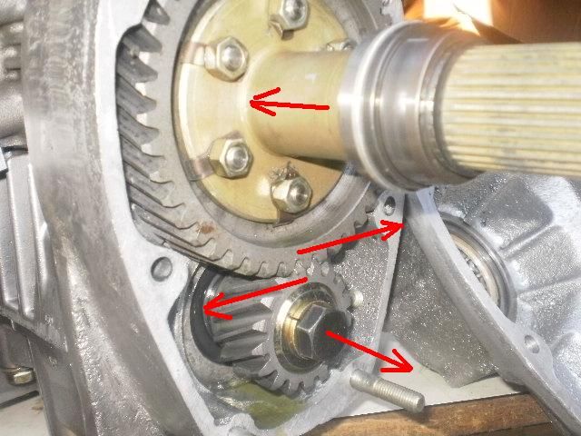

я Вас и не сужу, мне ваше мнение без интереса, я и сейчас остаюсь при своем мнении. двигатель работает против часовой, значит будет выталкивать ведомую шестерню от двигателя, правильно? плюс тяга винта , и теперь обясните мне тупоголовому, что за сила будет противостоять тяге винта?

Что касается осевой силы, действующей на ведомую и ведущую шестерни, то я думаю, из рисунка будет понятно.

Вт здесь ваша ошибочка. Ведомая шестерня бутет выталкиваться от мотора. Внимательно прсмотрите. Представте, что ведущая шестерня это винт с левой резьбой.
Интересно откуда удалось выкопать этот раритет. Редуктор разрабатывал для Коматсу я правда это было еще в 1988 году, отлили картеров не очень много после чего мастер модель была уничтоженаво всяком случае картер точно нашей отливки, шайбы винта тоже, вот вал не наш. За шестерней должен стоять 206 подшипник радиально-упорный, так же может стоять 207.

В принципе картер позволяет использовать редуктор как в толкающем так и в тянущем варианте. Для этого соответственно подшипник воспринимающий тягу винта ( Радиально упорный) должен стоять либо у фланца винта ( тянущий), либо на стороне ближней к двигателю. Если ваш редуктор такой как на фото, то использовать его в тянущем варианте без замены роликового подшипника на радиально упорный типа 207 или 206 невозможно.
