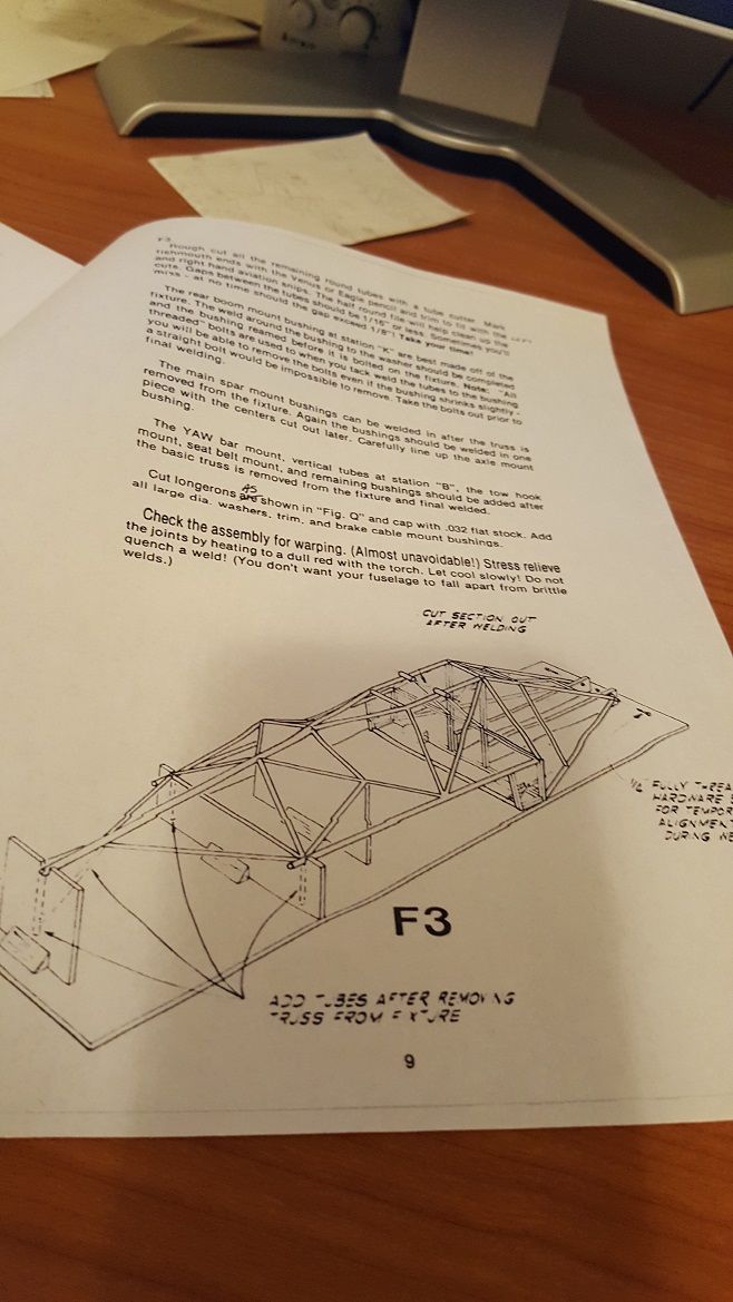

но почему бы действительно не рассматривать металлический планер, например "Монераи"?  Кстати, есть ли у@ 5ZF сведения об их эксплуатации в Штатах?
Да, я знаком с ним и он, кстати, укладывается в российские правила по ультралайтам. Его пустой вес 100 кг. В США он превышает эту планку поскольку для планеров она ниже 115 кг.

Кстати, передо мной лежит инструкция по сварке рамы фюзеляжа для него, я ее использовал для самообразования (я сейчас аргонную сварку осваиваю).

Лонжероны у него дурацкие(по-моему). Классический сборный лонжерон, с полками из уголков, переменного по длине сечения, и тонкой стенкой с отбортованными отверстиями, был бы и легче, и гораздо безопаснее. Хоть менее технологичен.
