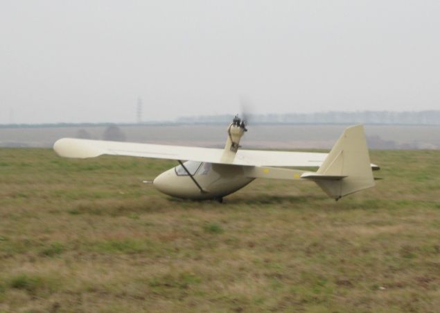

Если иметь определённые знания, опыт и навыки, и не питать иллюзий слепить "конфетку" из палок и верёвок. то всё не так уж плохо. На фото планер, построенный 23года назад (с участием вашего собеседника) из простых материалов (стеклоткани Т-10 и Т-25 и смолы ЭД-20 с ДБФ и ПЭПА). Масса пустого (без мотора) -107 кг. Эксплуатационные перегрузки: +6/-3. К=16.  Петли, перевороты, штопор выполнялись. Резервы улучшения аэродинамики без увеличения массы пустого несомненно есть, а замена ПЭПА и ДБФ на ТЭТА и ДЭГ-1 уже даст увеличение прочности на 10%.
Ну никак не за 9 месяцев, включая проектирование, или я ошибаюсь?  😉
Очень хорошо у вас с перегрузками вышло, впечатляет. Качество 16 даже у такого зализаного, но тут мачта часть съедает. А там про подвесную простую тележку и качество 23-25 кое-кто говорил.  😉

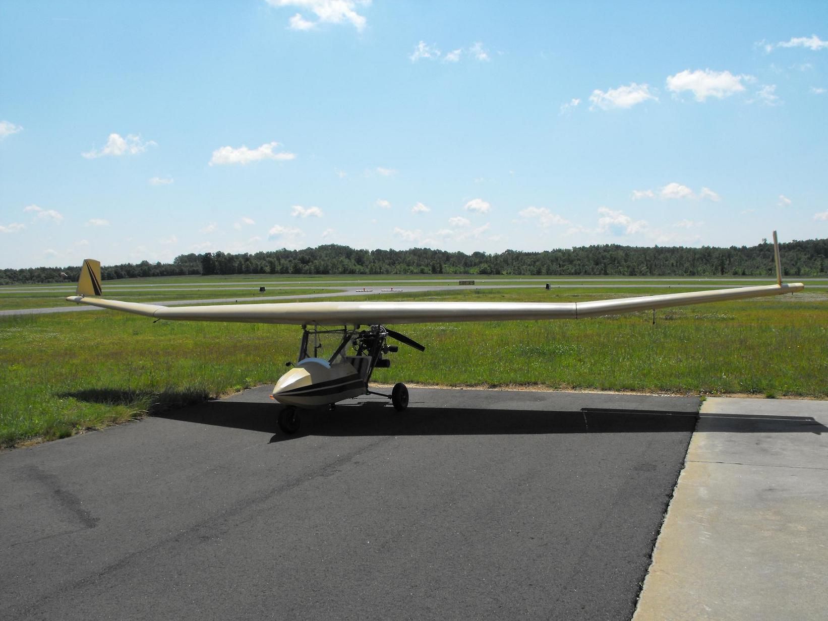

Тогда и я приведу пример для мечтателей из моей практики. Это настоящий ульталегкий мотопланер, который соответствует ВСЕМ американским требованиям (в Америке существует не только ограничение по весу, но есть еще требования по количеству мест, ограничена максимально допустимая скорость и есть требование по минимальной скорости на посадке). Я купил его через интернет и восстановил до летного состояния (расквасил потом, правда  :-/). Это Mitchell Wing B-10, был даже на реактивной тяге такой:
https://www.youtube.com/watch?v=7igFzSyr-8k
Сделан он из палочек и тряпочек и, как раз, с подвесной тележкой из труб. Аэродинамическое качество 16 (реальное!), но он безхвостка, как раз как Хенрик любит 🙂 и ни разу не учебный.

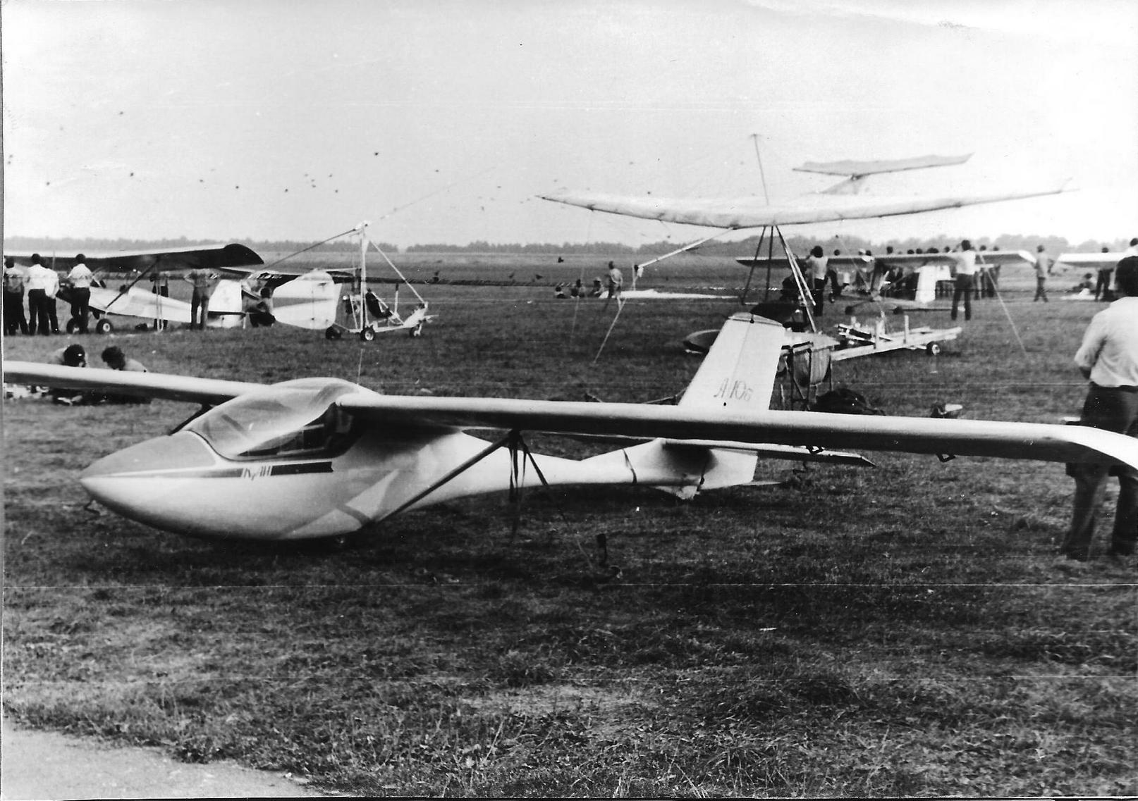

Вот фото более интересного планера обсуждаемой категории, советских времён А-10, конструкции В.Мирошника. Насколько я понимаю, он жив и даже является участником этого форума. Есть и пензенская компания. В советское время, наши парни специально ездили в Пренай поучиться.
1,5 года с проектированием. Но и коллектив был под 10 чел.
16 ещё без мотора было. Мотор позже поставили. К было изначально ограничено тем, что использовалась оснастка планера УК-00, а следовательно-крыло удлинением 8, и оперение такое.
Я высказался собственно о том, что никакой сверхсложной задачи тут не обозначено. Подобная техника строилась 25-30 лет назад, из ТЕХ ЕЩЁ материалов, в любительских условиях, и не очень опытными людьми. Мы ведь тоже не были  профессионалами и тогда учились на каждой новой конструкции, не минуя ошибок. А сейчас есть интернет, доступ к чертежам, тех. информации и возможность  свободно общаться и  делиться опытом. 🙂
