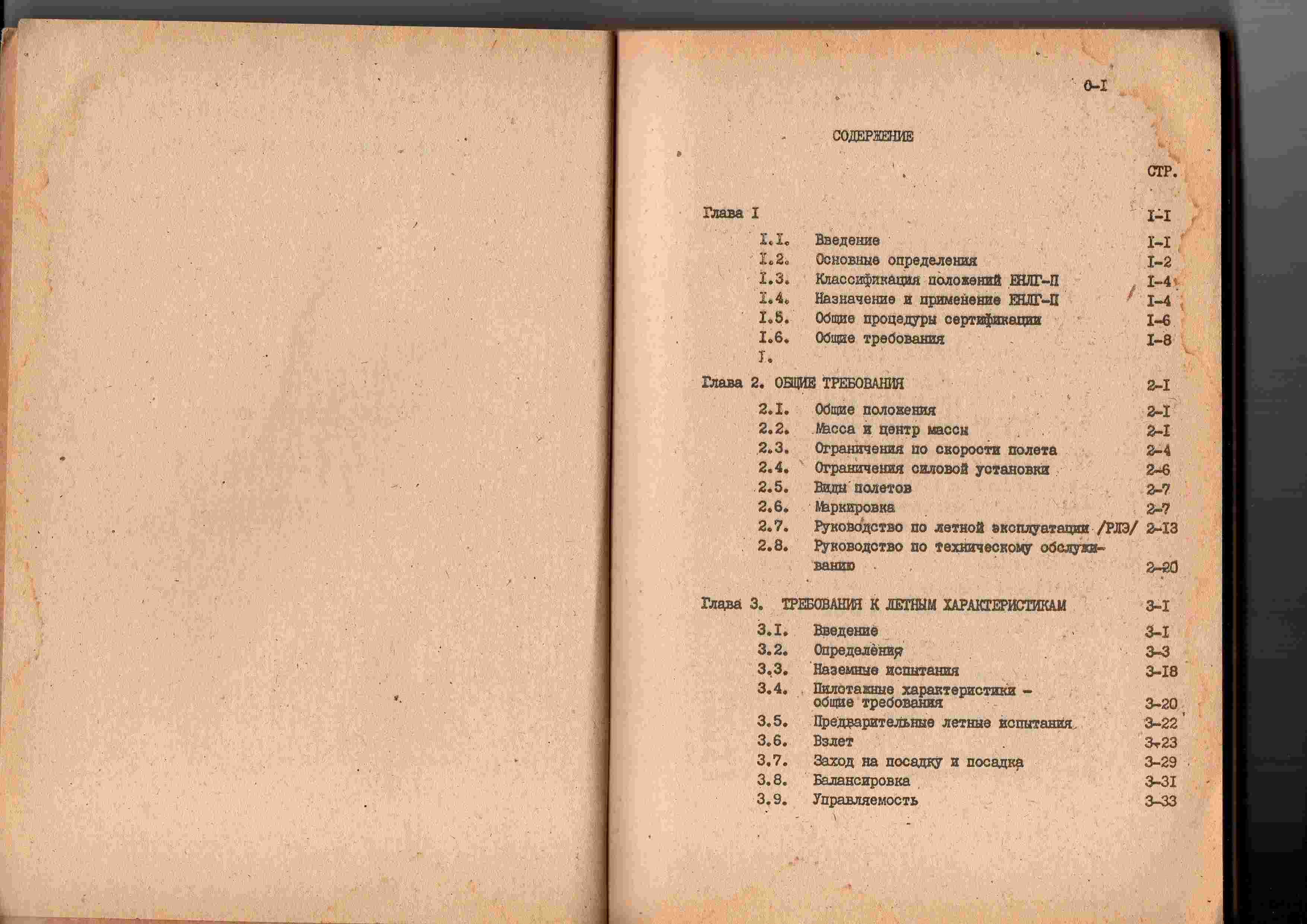

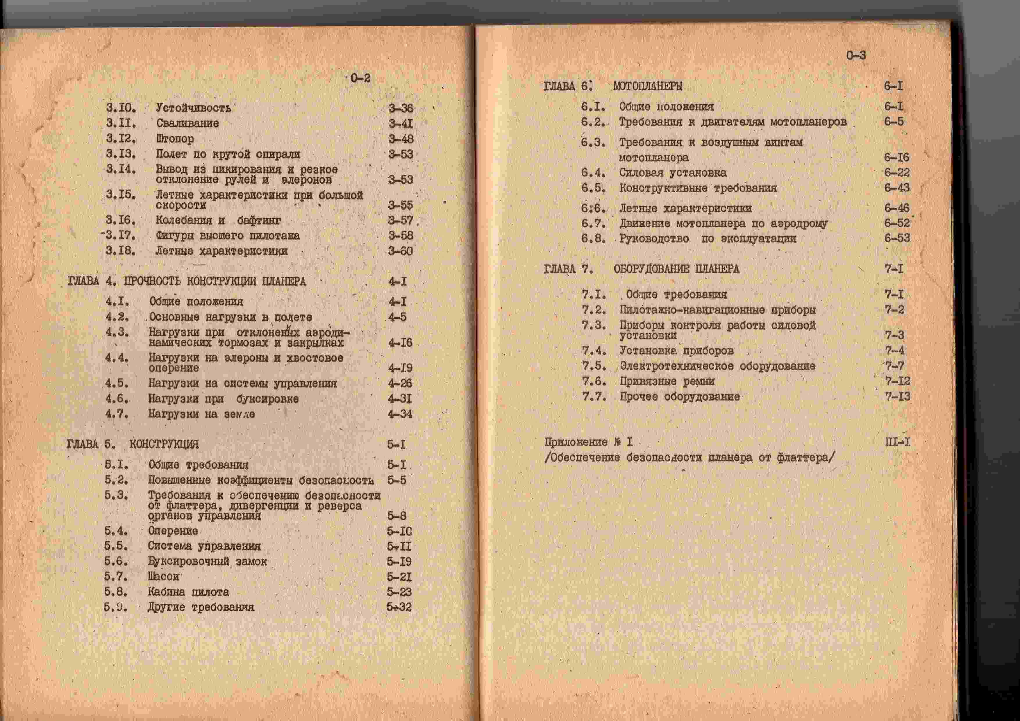

Вот ЕНЛГ-П.
    123,9 КБ · Просмотры: 260
читай введение 1.1.1.
