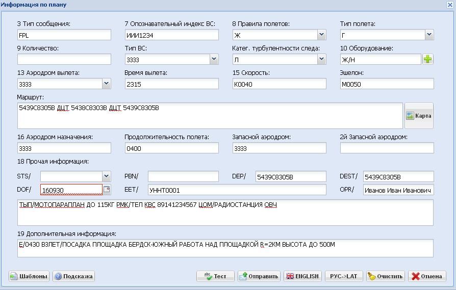

Вот пример для площадки Бердск-Южный, как просил товарищ Орлов.
Вылет 30 сентября 2016 года в 23.15 UTC, 1 единица техники.
Если летаете толпой, можно в поле 9 указать количество толпы (например, 10), а в поле 19 - приписку типа "10 мотопарапланов в группе, связь в группе имеется"
Начало и конец поля Маршрут должны совпадать с полями ДЕП и ДЕСТ. Это точки взлета и посадки. В данном случае это одна и та же точка.
Координаты указываются с точностью до минуты.
Далее указываем произвольную точку чуть в стороне и все.
Основное пояснение в поле 19.
В поле 15 ставим скорость 40 км/ч, эшелон 500 метров.
Продолжительность полета указываем 4 часа, а в поле 19 записью Е/0430 показываем, что фактически у нас топлива на 4,5 часа лету, так что пусть не теряют и не беспокоятся.
Данная заявка позволяет за 4 часа улетаться до зеленых соплей. Мало 4? Пишите 5 или 6 или 8 - получается заявка на весь световой день с перекурами и бутербродами. Только не забудьте тогда и поле 19 подредактировать, чтобы значение Е превышало время полета.
Хотите две летных смены? подайте 2 заявки - одну с утра часика на два, другую на вечер, часика на 3...
Дальше уже дело фантазии... Главное, поймите принципы и правила заполнения ФПЛ, почитайте ТС-2013.
