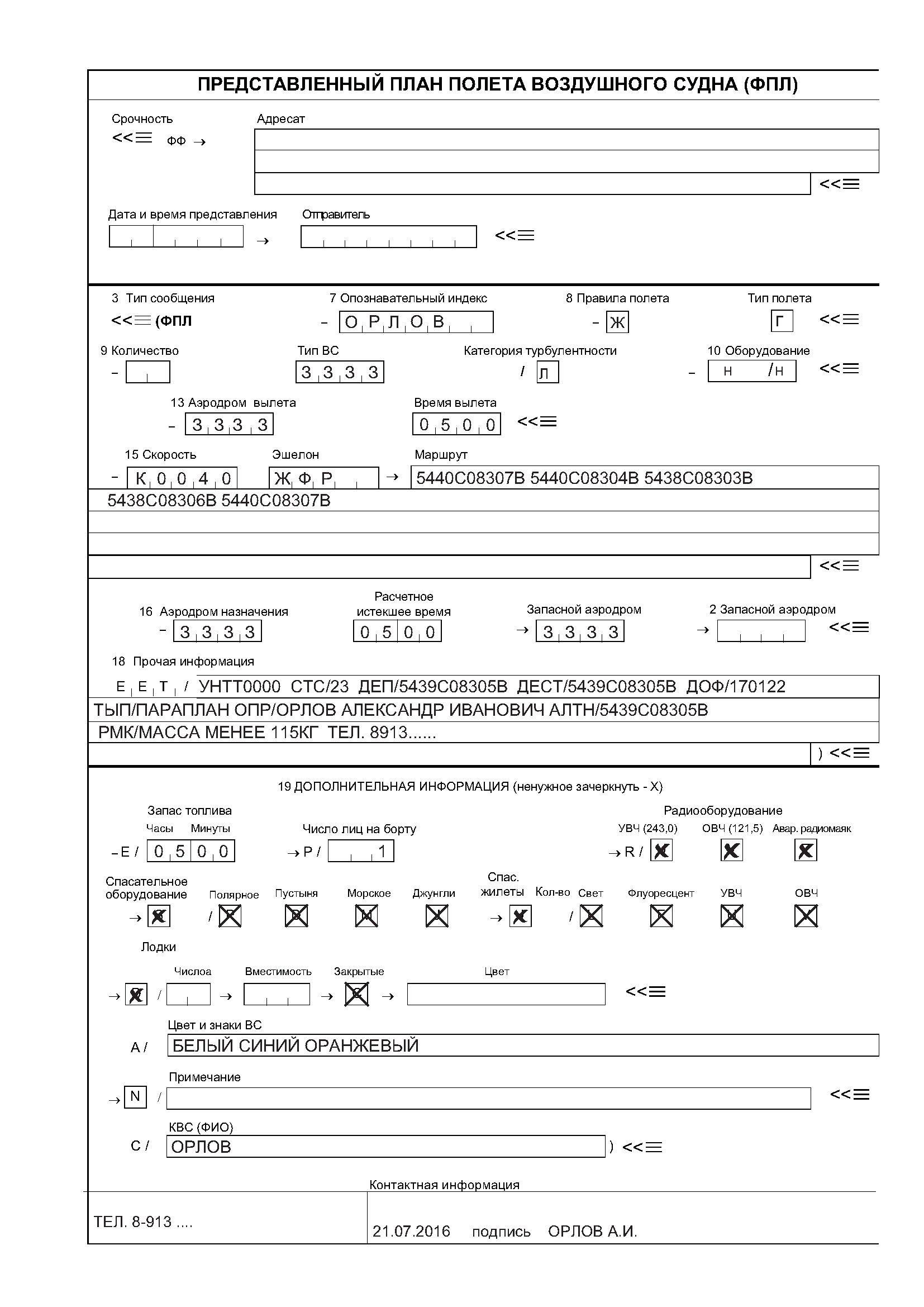

У нас есть на данный момент 4 пп, которые хотелось бы легализовать.
ПП Иня  54.982841, 83.045170  Круг R1км Н100м
ПП Звезда  54.833188, 83.051696  Круг R2км  Н100м
ПП Бумеранг  54.840604, 82.956650  Круг R1км  Н100м
ПП Бердск-Южный 54.657444, 83.090092  Круг R2км  Н500м
Прошу "помощи зала" - кто умеет и может помочь составить корректный шаблон ФПЛ на эти посадочные площадки?

Скидываю FPL. Это пример уведомления в ВП класса G. В ВП класса С немного отличается.
(ФПЛ-ОРЛОВ-ЖГ
-ЗЗЗЗ/Л-Н/Н
-ЗЗЗЗ0500
-К0040ЖФР 5440С08307В 5440С08304В 5438С08303В
5438С08306В 5440С08307В
-ЗЗЗЗ0500 ЗЗЗЗ
-ДОФ/170122 УНТТ0000 СТС/23 ДЕП/5439С08305В ДЕСТ/5439С08305В
ТЫП/ПАРАПЛАН ОПР/ОРЛОВ АЛЕКСАНДР ИВАНОВИЧ АЛТН/5439С08305В
РМК/МАССА МЕНЕЕ 115КГ ТЕЛ. 8913......
-Е/0500 П/1 А/БЕЛЫЙ СИНИЙ ОРАНЖЕВЫЙ Ц/ОРЛОВ
(ФПЛ-ОРЛОВ-ЖГ
-ЗЗЗЗ/Л-Н/Н
-ЗЗЗЗ0500
-ЗЗЗЗ0500 ЗЗЗЗ

Возвращаясь к цитате - насколько я понимаю, полеты в классе С могут быть либо в штатном режиме (и тогда требуется устойчивая двухсторонняя радиосвязь с диспетчером, как это можно реально сделать - мне в личку подсказали, это вполне достижимо), либо через МР (тогда небольшая область полётов "накрывается" режимом, и достаточно телефонной связи с диспетчером и докладов о начале и завершении работы. Постоянной радиосвязи пилота с диспетчером не требуется).
Я правильно понимаю?
Очевидно, что введение МР в каком-либо регионе может быть только официально и только в случае надёжных контактов и полного доверия между клубом и местным ЗЦ. Возможны три сценария развития событий.
- Получилось выработать такие контакты - отлично, начали вводить МР над своей зоной полётов.
- Отказывается ЗЦ вводить МР? Остаётся вариант через индивидуальный ФПЛ и разрешение, с двухсторонней радиосвязью.
- Ну а если ни то ни другое - всё остаётся как и было в предыдущие годы, пилоты летают по-партизански. Кому от этого хорошо, кроме прокуратуры?
Ваши выводы абсолютно верны. Если Вы занимались соревнованиями по Парапланерному спорту - то наверняка знаете Сашу Богданова. Он подтвердит все мои слова.
Свою задачу я сформулировал выше - легализовать полёты парапланеристов в ВП класса G и С (которые осуществляются все эти годы непрерывно, и на 95-99% неофициально, без разрешений и уведомлений).
Александр в твою картину нужно добавить еще один мазок. дело в том что большая часть таких вот пилотов- частники, персоналии. НЕ СОБИРАЮЩИЕСЯ ни под каким соусом ходить строем и вступать в какую либо организации для реализации своего природного права на свободу перемещения. поэтому часто возникает ситуация как у нас- есть удобная поляна. есть достаточно большое количество народа регулярно летающего с нее. и нет никакой формальной структуры или организации. нет потому что не может быть- это общественное пространство. Те подать заявку на эту поляну-  "от лица всей прогрессивной общественности"- некому. те есть отдельные персоны которым нравится играть в больших летчиков и они подают по собственной инициативе- и регулярно получается что на одну точку подается несколько заявок что вызывает раздражение УВД. а другие категорически не подают никогда- и у тех и у других есть свои аргументы.
вот такая загогулина понимаешь. и если ее разрешить то действительно- напряжение возникающее по периметру всех крупных городов из за "всенакрывающего С" будет снято к общему удовлетворению.
немного еще пораскинул мозгами и понял что я пишу еще одну статью в ап которая работать не будет.
а нужно обязать "нарезать" нижнее G- до 200-300м вокруг аэропортов не "по циркулю с запасом"- а строго в соответствии со схемой полетов. тогда и проблема с полетами в С снимется сама собой без лишнего бумагомарательства.
в качестве примера- Канская зона площадью с францию- постоянное С от земли. а летают в этой зоне 2-3 раза в неделю МИГ-31. Это не запретка! это С!- те "контролируемое" ВП! какой к чертям контроль на высоте 300м расстоянии 200 км от аэродрома управления! какой к чертям МИГ-31 на высоте 300м за 200км от аэродрома!
еще раз- у нас получается в некоторых случаях с воеными аэродромами- зона С выполняет функцию запретки- де факто- а в случае с гражданскими - они вводят управление там- где оно не обязательно.
С военными всё просто. Им не нужны наши ФПЛ и ПЛН. Им достаточно иногда только телефонного звонка.
Это выполнимо в равнинной и холмистой местности и если гражданский аэродром (диспетчерская зона) один (одна) и поблизости нет аэродромов госавиации.
обязать нарезать пространство класса G невозможно по определению. Класс G - не устанавливается. Устанавливаются элементы воздушного пространства. Все остальное, где не установлены элементы ВП - остается классом G.
