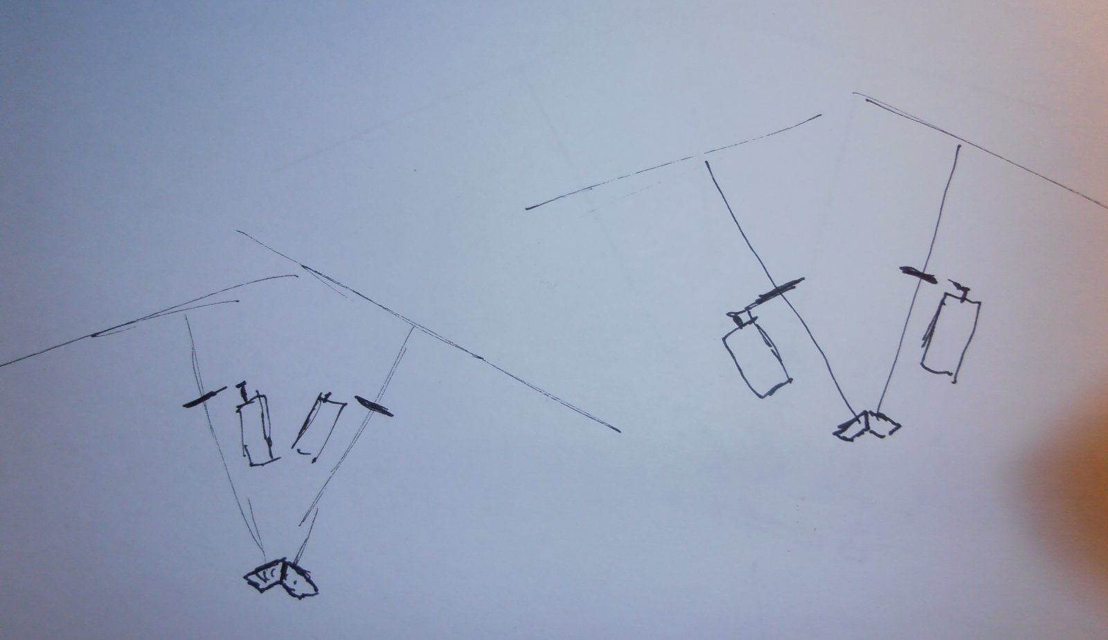

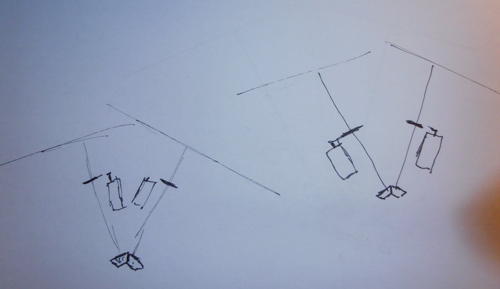

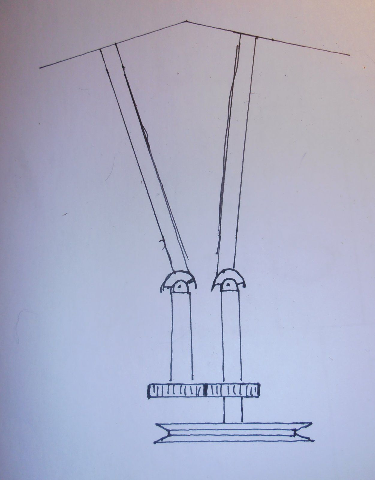

Получится ли построить самодельный синхроптер??
Мощность в диапазоне 80-110 л.с. наклон между осями 10-12°. Расстояние в зависимости от угла и высотой лопасти над соседней осью. Диаметр винта 5-6 метров

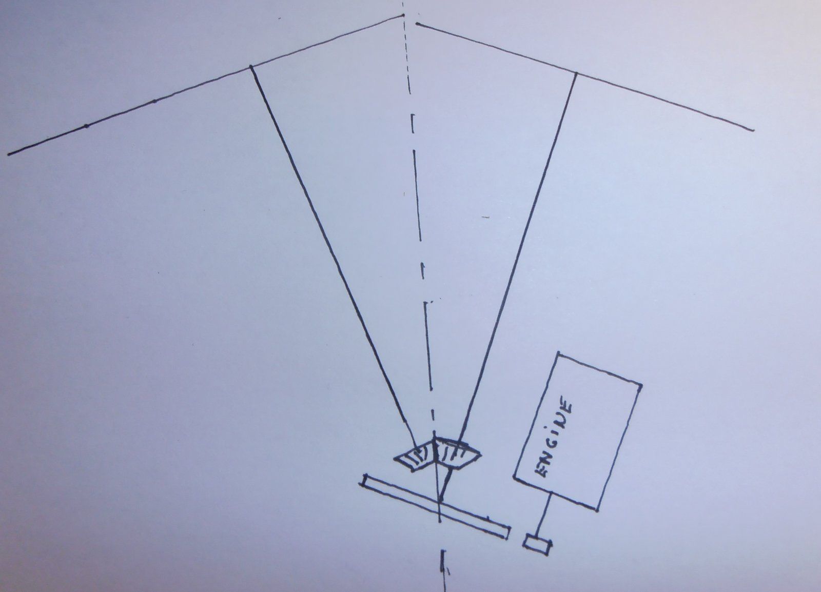

самым простым решением, вероятно, было бы приобрести изготовленные на заказ шестерни (2) с правильным углом наклона и использовать два прямых вала.Двухтактный двигатель можно было бы наклонить (вертикально), чтобы выровнять с одним из валов.
Но на вскидку планирую не более 300 кг сухого веса
Исходя из чего? А не наводят на какие-то мысли факты, что одноместные вертолёты летали и на 36 л.с., а уж на 50-ти, и вовсе хорошо ? И есть соосники с массой пустого до 115 кг! Может чего-то сделать нужно для определения первых цифр?😉

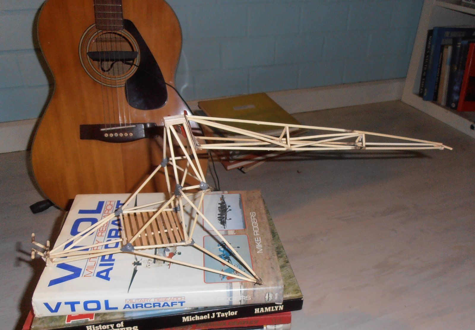

Попробуйте сделать модель из этих деревянных палочек для закусок, или как вы их там называете, и немного суперклея.
Это ничего не будет стоить, но даст хорошее представление о том, как это может выглядеть / оценка веса рамы / реализация движка и т.д...

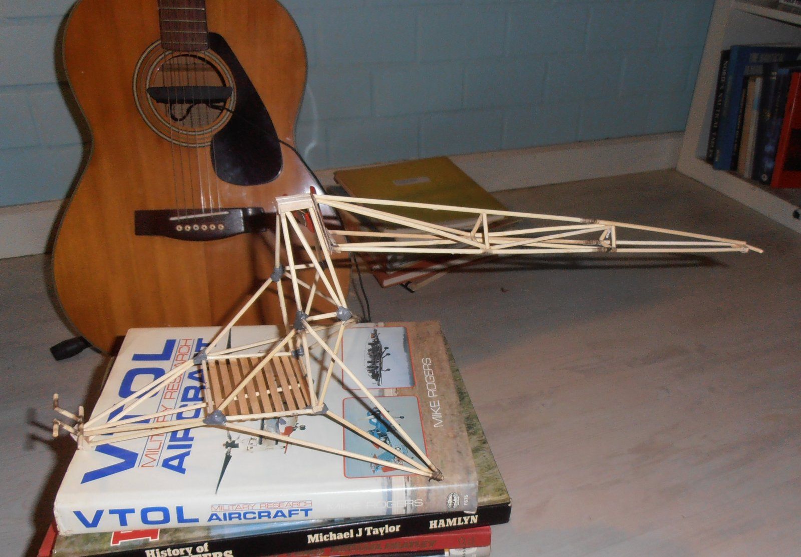

300 кг сухого веса кажутся немного завышенными.
Это ничего не будет стоить, но даст хорошее представление о том, как это может выглядеть / оценка веса рамы / реализация движка и т.д...Посмотреть вложение 525746
Думаю стоит попробовать)
да, 2 двигателя меньшего размера, чтобы придать некоторую избыточность и порадовать глаз симметрией.
Ну я менее затратный способ ищу. И требующий меньше настроек. Твой способ с двумя шестернями и карданами мне больше всего понравился. А два двигателя в два раза больше обслуживания, и их надо как то настраивать на одинаковую работу.
Помоему- идеально. Такие шестерни везде можно за копейки найти. А карданы- да хоть самому изготовить, тем более у меня под рукой токарно-фрезерный станок с чпу, и программирую я сам. А шкив так вообще без проблем сделать.
На вскидку подумалось...
Валы обязательно в поперечной плоскости располагать? А если в продольной? Тогда габариты машины будут меньше на расстояние, равное расстоянию между втулками винтов.
Не понял....это как? Можешь нарисовать?

Вы планируете применить двигатель с мощностью до 100 л.с.
Какой конкретно ремень или сколько конкретных ремней будет в Вашей конструкции?

4 клиноаидных ремня

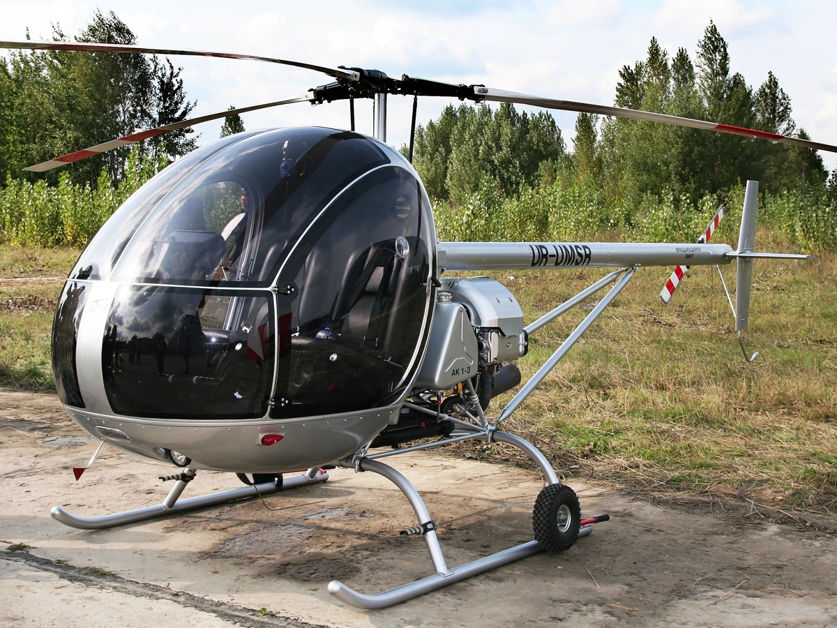

Чего тут цеплятся к человеку. 100 лошадный двигатель и ремни давно отработанная схема. Когда руки дойдут до этого вопроса тогда посмотрит Инете успешные примеры и использует по аналогии..
Вот например.
