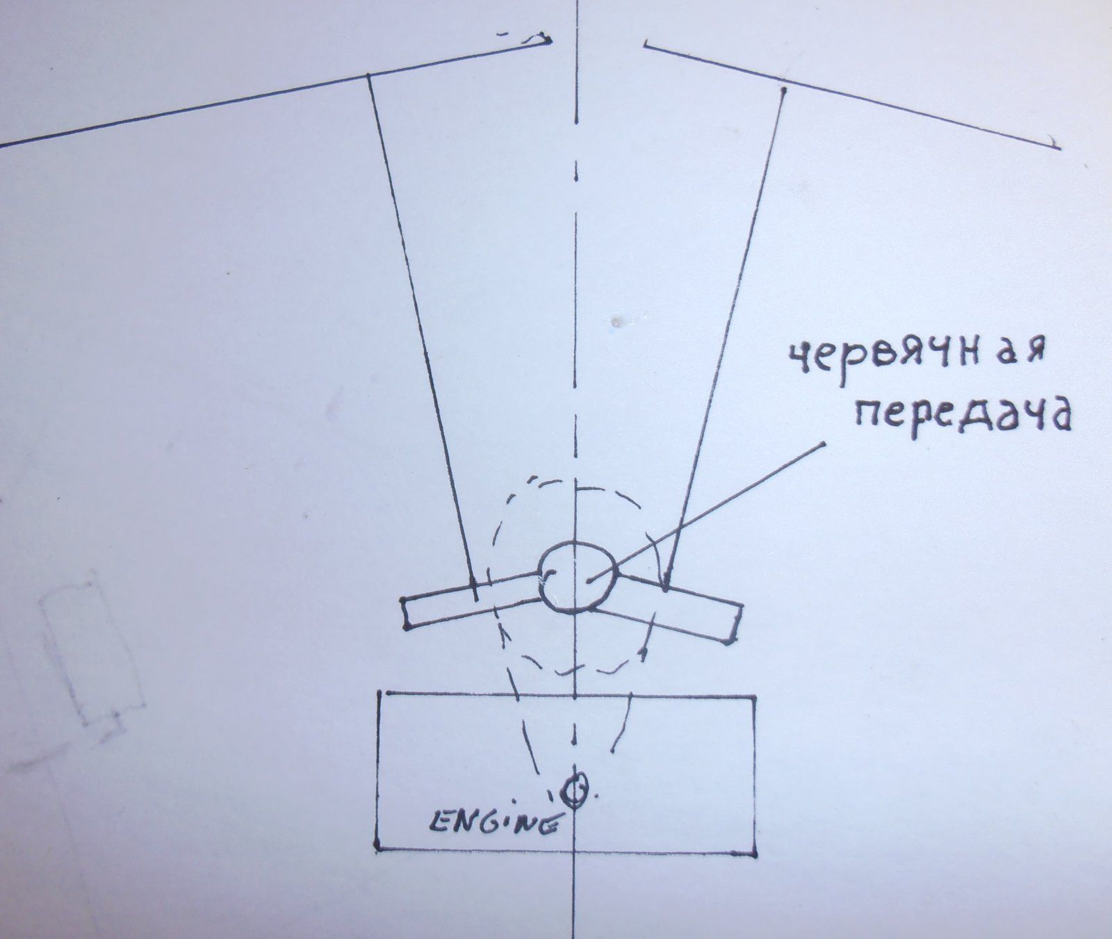

Валы обязательно в поперечной плоскости располагать? А если в продольной? Тогда габариты машины будут меньше на расстояние, равное расстоянию между втулками винтов.
Я думаю, что именно это имел в виду мистер Эйрик.

Так что ли?
Был аэродинамически симметричный аппарат а стал несимметричный уродец. Висеть он будет. При переходе на косой обдув условия работы роторов изменятся и он кувыркнется либо при попытке компенсации явления будет перехлест лопастей за соседнюю втулку.
Это ты про продольную схему?
Про ту схему что была нарисована постом выше моего ответа (пост 124). Нормальная двухвинтовая схема при которой плоскости винтов могут быть параллельны и отклоняться от этого положения в любую сторону - полетит и продольно и поперечно. А вот схема с перехлестом более чем пол диаметра это только под поперечное расположение.

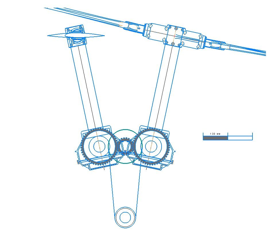

Если брать целые редукторы, то расстояние между ними получается довольно большое, придется воспользоваться промежуточной шестерней. А чтобы в этом случае винты вращались в разные стороны, придется в редукторах по разному располагать большие шестерни (в одном сверху, в другом снизу). В стандартных редукторах наверное это не получиться сделать.
Поэтому при такой схеме лучше объединять редукторы в одном корпусе, тогда можно обойтись парой синхронизирующих шестеренок.
На этом схематичном чертеже расстояние между втулками винтов сделано такое же как и Кэмэн (пропорция по отношению к диаметру).
Что то подобное я уже думал сделать с угловыми редукторами. Попробую нарисовать завтра......но если честно очень громоздко получается как то

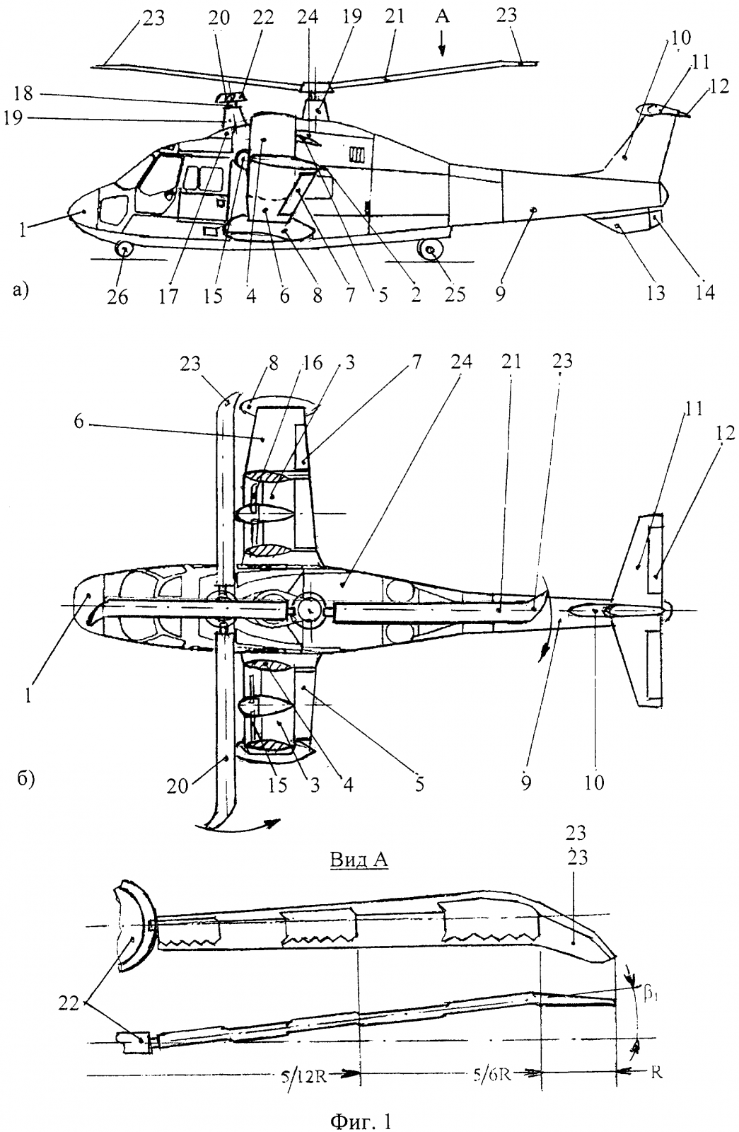

Синхронизация обоих несущих винтов может быть достигнута многими способами, и поскольку существует только одна компания, производящая вертолеты с чередующимися несущими винтами, сравнивать не с чем, чтобы выбрать наилучшую синхронизирующую коробку передач.
Очень интересный проект, но, вероятно, немного похож на ящик Пандоры.
Валы несущих винтов будут располагаться не слева и не справа, а спереди и сзади.... Я думаю.
