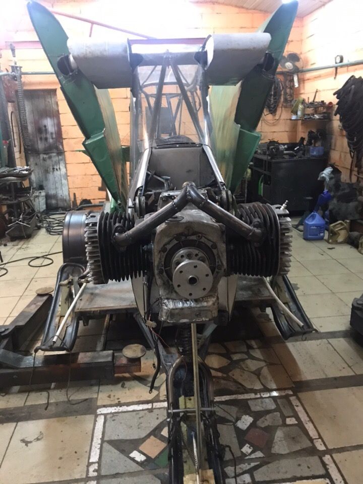

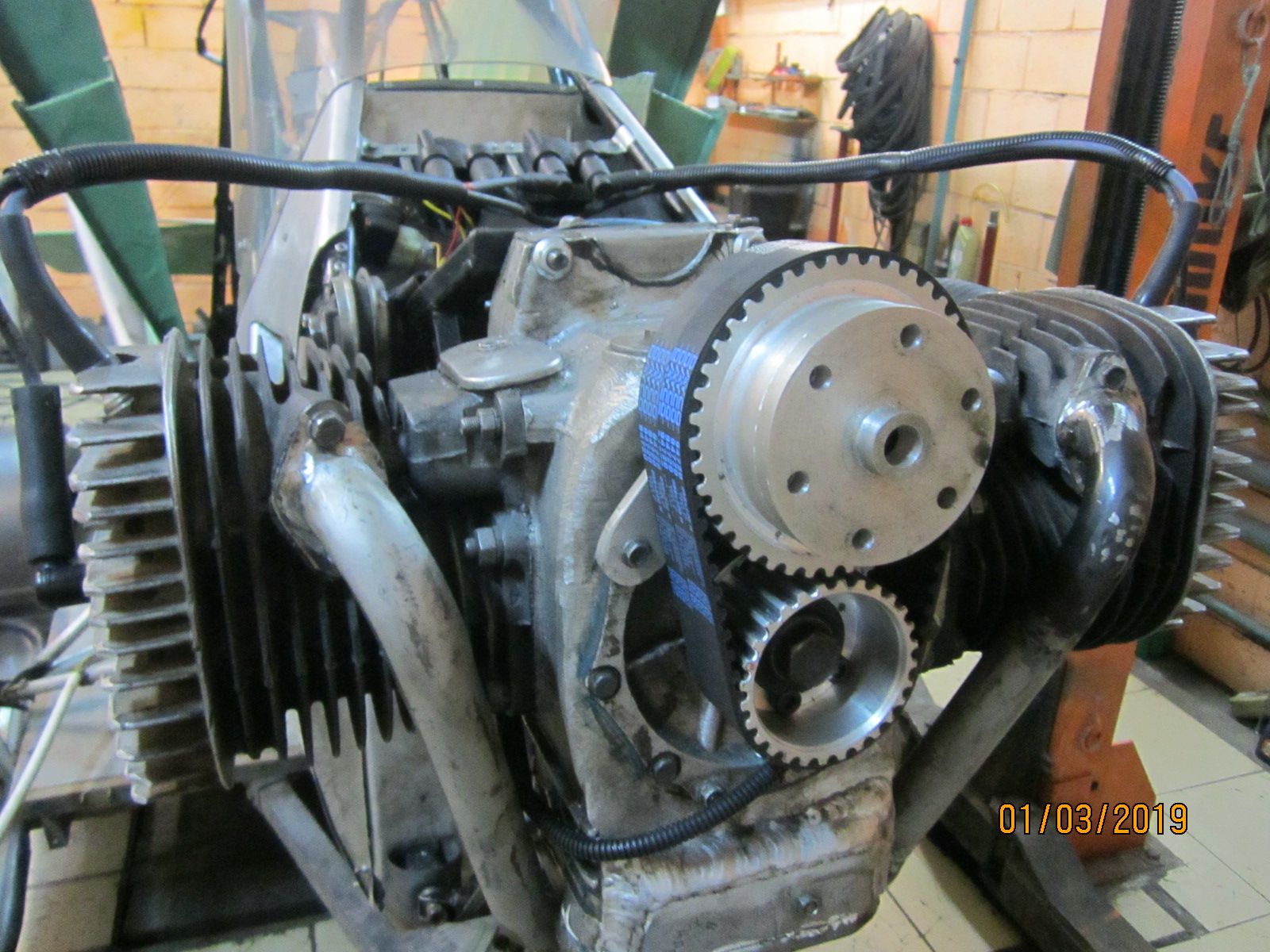

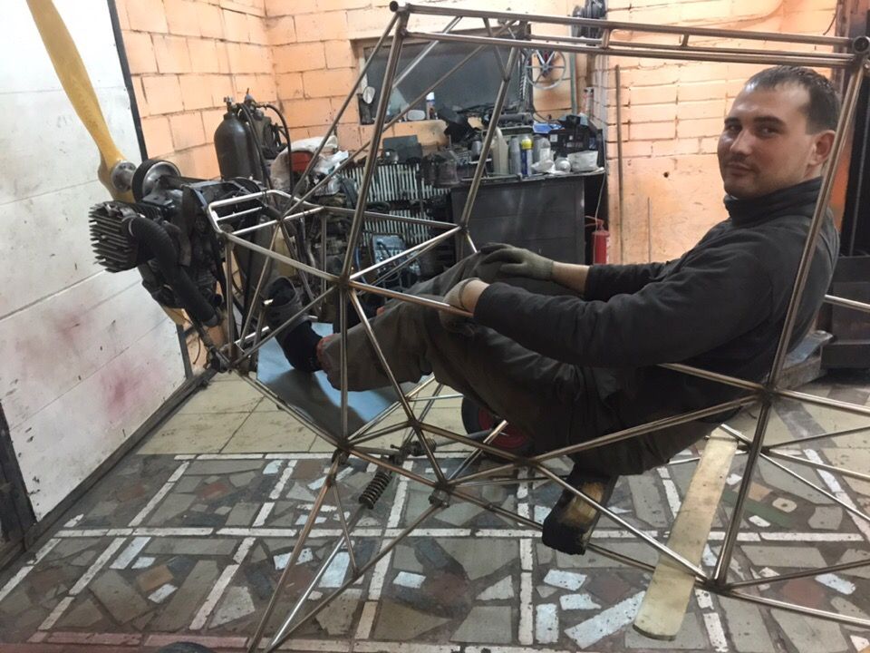

Ребята молодцы! Тут спору нет, но если планируется самоль до 115, где стараешься уменьшить вес на всем где можно, даже на ,,заклёпках" и впихиваешь ураловскую ,,гирю", - это, мягко говоря не по фен-шую. По крайней мере вид, точно испортит. МЛМ. Ну должна же быть культура.
С редуктором со всем обвесом 45 кг, но надежной работы не добились, хотя самолет потянул.
Так какое в итоге техзадание? Урал и 115 или уже не 115 и можно не урал 😁???

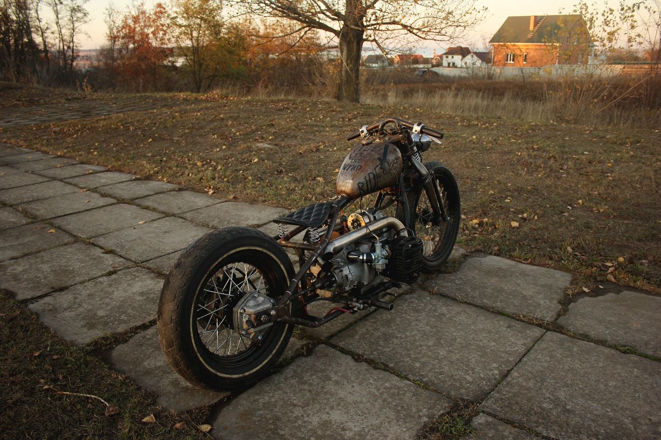

Как показало себя CDI? Тоже делал на к750, на боббер. Но проехал км 2000 от силы (проблем с зажиганием не было вообще)

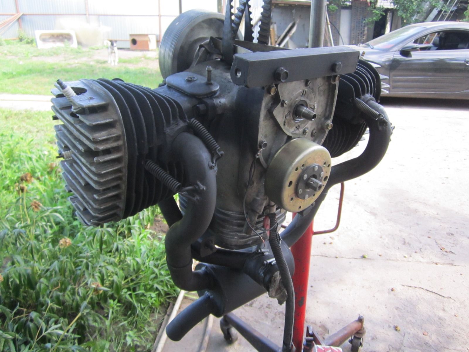

Фото самого узла нет, но и так понятно. Поставил на место генератора (так обороты больше), и на распредвал сделал самодельную шторку, под оригинальный датчик.
Работало без акумма, и без проблем. Искра правда была слабовата (визуально). И не знаю, на сколько вообще правильно от коммутатора подключать две катушки.
По чему интересуюсь, предстоит делать половинку вольксвагена на самолет, и хочу такое же повторить с зажиганием.

У нас МТ 10-36 с самодельным шестеренчатым редуктором и одним карбом от Запора весил ~55кг. Рмз от 45...55кг в сборе + - . То есть при строительстве аппарата ВМГ может быть изменена не в ущерб цт аппарата небольшой корректировкой моторамы или с возможным летающим металлом)). Главное чтоб определился с реальной линейкой СУ и далее схема аппарата.

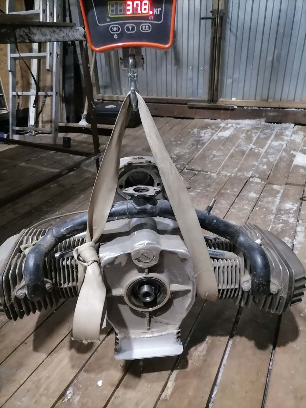

Не вижу смысла ратовать за какой либо существующий двигатель в принципе . Ну нет у нас да и вообще в мире идеальных моторов . Все зависит от того кто сколько может выложить на свои хотелки . Приходилось работать практически со всеми моторами существующими на нашей территории , в той или иной степени глубины погружения в конструкцию двигателя . От полной разборки и переделки , до просто установки редукторов на заводскую конструкцию . При наличие желания , инструмента и времени , можно и из гуано конфету сделать , по крайней мере внешне . Про ресурс отдельная тема . Везде свои плюсы и минусы и добиться идеала еще ни у кого не получилось . Есть работоспособные агрегаты и по " дешману " на пару раз с непредсказуемым окончанием эксперимента . Далее все зависит от личного умения , совокупности внешних факторов , везения и удачи наконец . В общем как обычно это не моторы дорого стоят , это мы мало зарабатываем . Фото днепра облегченного чуть позже.

Ставил лайк , на Пайпер вместо субару , тоже до идеала ему далеко . Хороший мотор , для своего времени но не идеальный . И Континенталь практически копия . Кстати когда Игорь Буевич на свою цесну , поставил субарик вместо родного контика 6 цилиндрового . Разбег у 172 -й сократился раза в два )). Был такой эксперимент . Сегодня днепра не смог достать , из под станка гибочного , но завтра достану.

Тоже экспериментирую с Днепром, вес вполне реально догнать до 30-32 кг, срезать там есть чего, народ еще коленвалы облегчает, а это почти самая тяжелая в нем деталь. Но в моей задумке его задушить до 20-22 сил, и до 3200 оборотов. Никаких редукторов и прочего. Если довести до ума, то будет лучше лифана.
