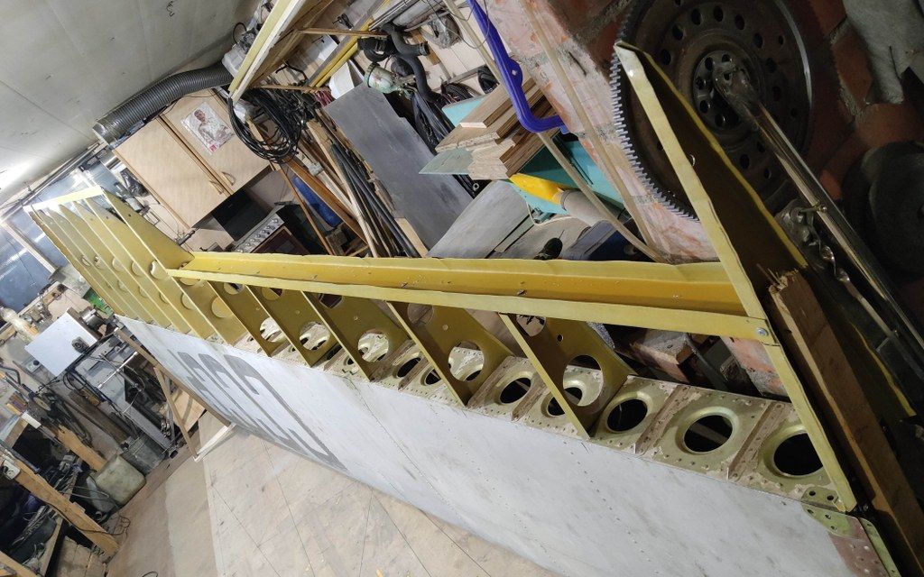

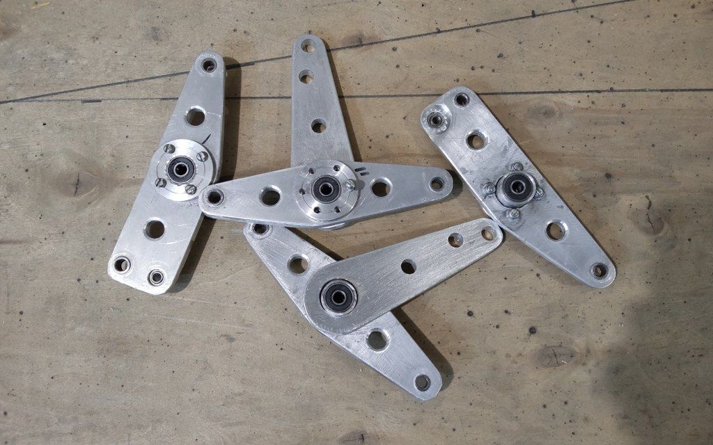

Привет .Только хотел написать. Консоли отсоединил ,принялся за их сборку. Нарезал ,согнул продолжение нервюр ,в районе элеронов. Занимает много времени ,так как все они разного размера.
Роберт Тедеев
Я строю самолет
Владикавказ

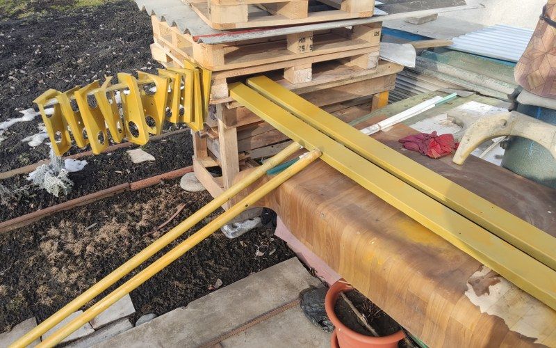

Так же ,отрезал и согнул ,заднюю стенку ,тоже из листа 0.8 мм . Длина получилась 2160 мм ,не хотел делать стык . Погода вчера ,была неприлично тёплая ,даже для нас ,поэтому сразу загрунтовал ,на воздухе . Трубы рядом ,для элеронов .Диаметр 35 мм ,стенка 2.5 ,подозреваю ,что это трубы от носилок. Детали делаю сразу ,на обе консоли ,надеюсь дальше пойдёт быстрее.

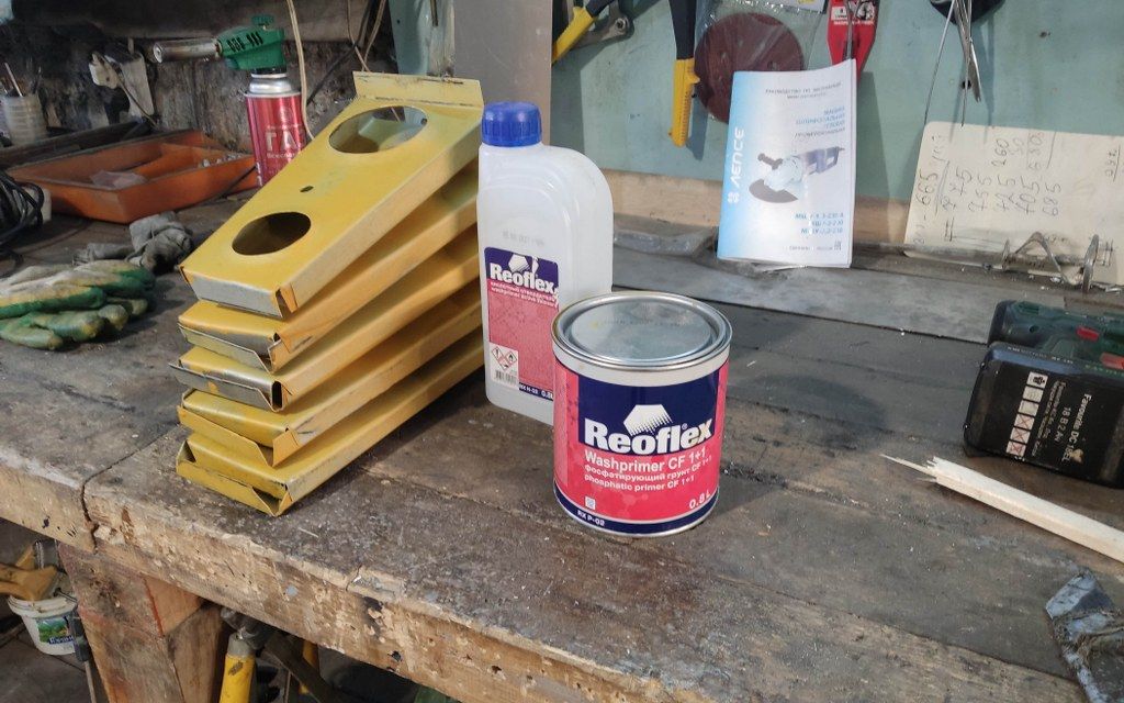

Грунтую вот такой гадостью ,невероятно вонючая .Немного покрасил в мастерской ,с открытой дверью ,чуть не сдох . Эмалит ,по сравнению с ним ,напоминает Шанель №5.

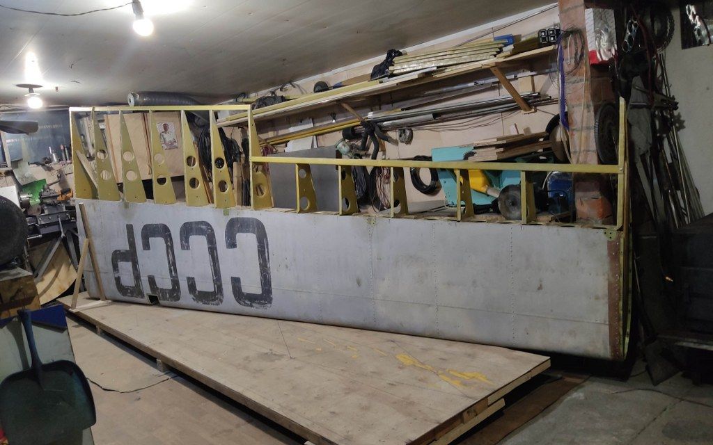

Прикрутил на саморезы ,заднюю стенку ,посмотреть как сидит . Надо будет опять снимать ,чтобы поставить ,кронштейны элерона . Кронштейны получаются очень длинными ,порядка 300 мм ,от заднего лонжерона.
Роберт Тедеев
Я строю самолет
Владикавказ

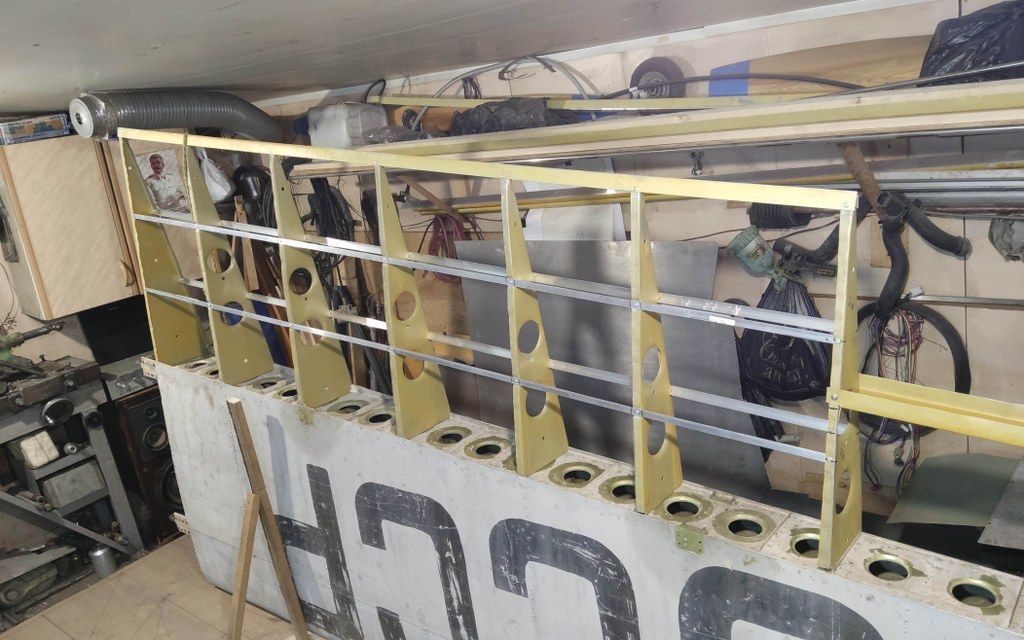

Вот общий вид . Кстати ,как думаете - Там где длинные нервюры ,хватит одного стрингера ,или от греха ,лучше два поставить ?. В самом широком месте ,760 мм . Элерон получается ,длиной 2150 мм ,хорда в корне 330 мм ,с краю 280 мм.
Rusa53
Если зашивать 0,5 то два минимум. Пролеты большие да и прямые поверхности.
Роберт Тедеев
Я строю самолет
Владикавказ

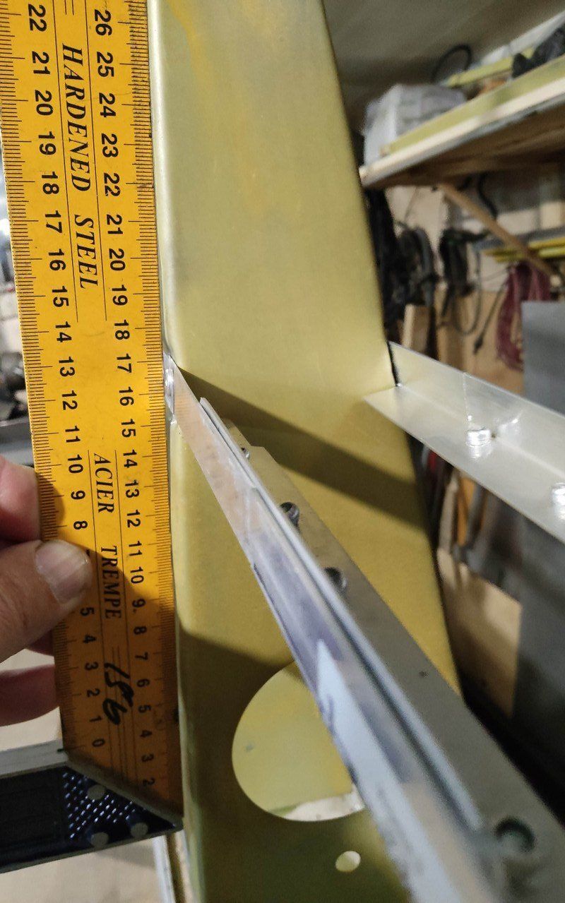

Поставил стрингеры ,уголок 15*15 мм .

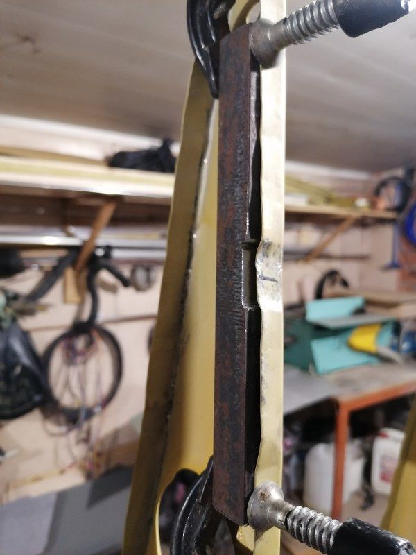

Изготовил ,такое приспособление ,чтобы ,принизить нервюры ,в местах крепления уголков . Может кому то будет полезно .
Если это для стрингеров, то не стоило заморачиваться - стрингер вполне может быть разрезным и приклёпываться сразу к обшивке.
Любитель
Я люблю этот форум!
Подскажите!
Стрингеры не обязательно делать целиковые по длине?
И необходимо делать вырезы под них в нервюрах?
Не обязательно, но если они составные, то должны быть переклёпаны.
В нервюрах не обязательно делать вырез, можно и через под штамповку, но перевязывать со стенками нервюр обязательно в любом случае.
Lapshin
Подскажите!
Можно вообще обходиться без стрингеров.
А если уж ставите - лучше, чтобы каждый из них работал: при разрезах на каждом шагу, функции стрингеров урежутся.
Денис
Подскажите!
Стрингер может идти от нервюры до нервюры, без захода под нервюру.

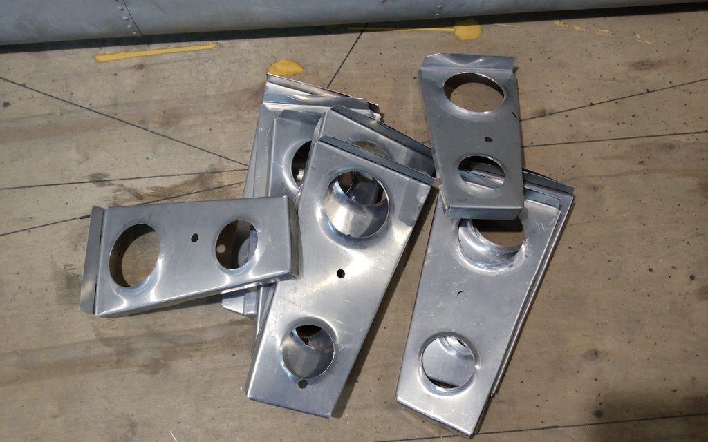

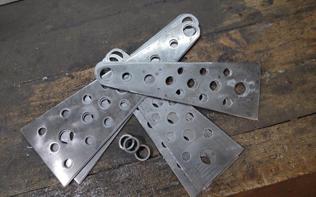

Последние вести с полей. Эти дырявые детальки ,будущие кронштейны элеронов . Насверлил отверстий ,но всё равно тяжеловаты получились . С другой стороны ,страх потерять элерон ,тоже велик .

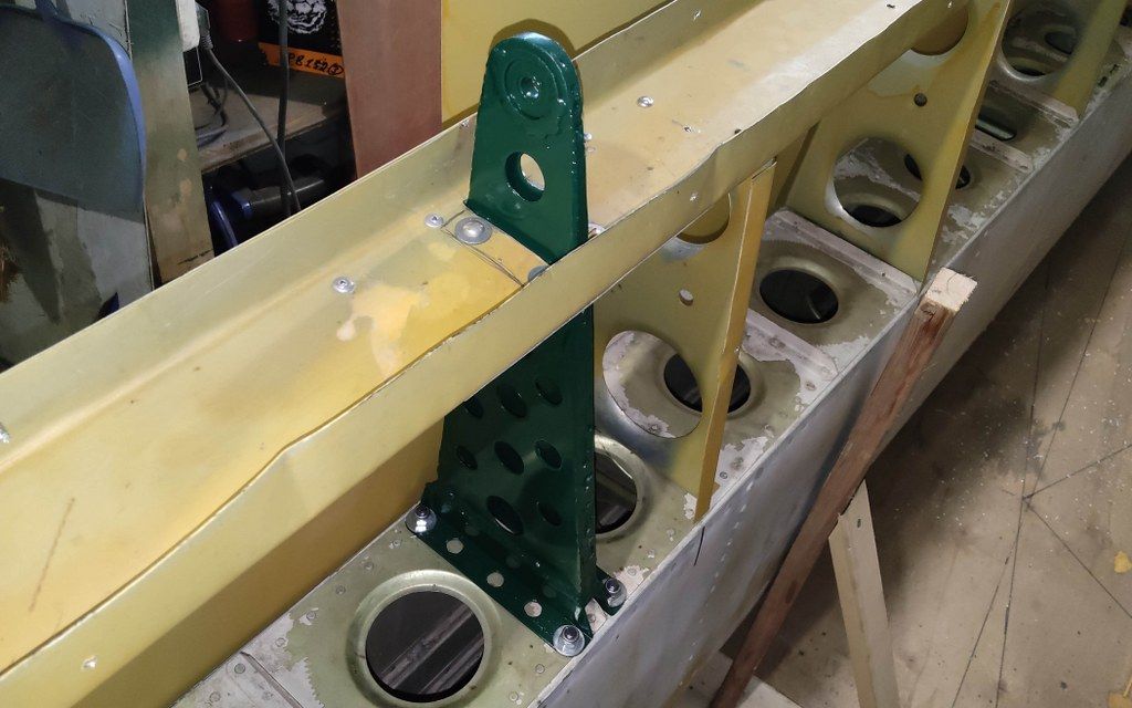

Получилась ,такая зелёная штучка . Усилил заднюю стенку пластиной 0.5 мм ,и прикрутил ещё к ней ,теперь держится железобетонно .Максимально вынес ось вращения ,чтобы была хоть какая ни будь компенсация . На желтом самолёте ,напрягало усилие на ручке по крену. Подшипник с отверстием 8 мм .
