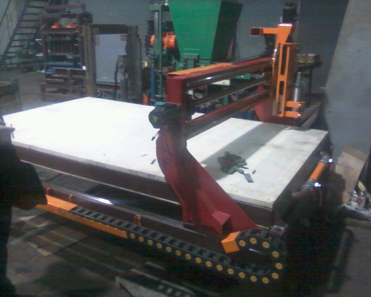

Собрали станок. Осталось подключить электронику

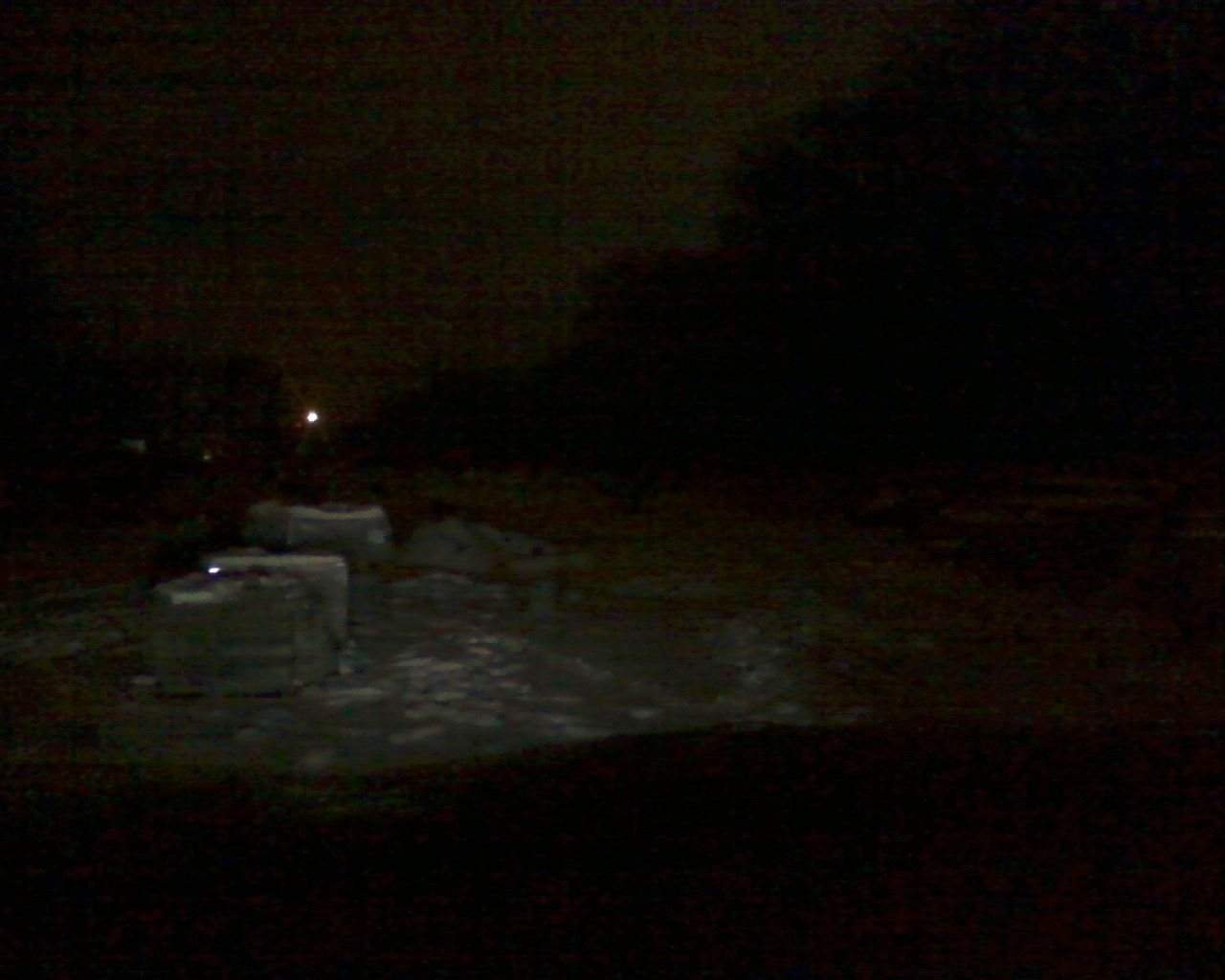

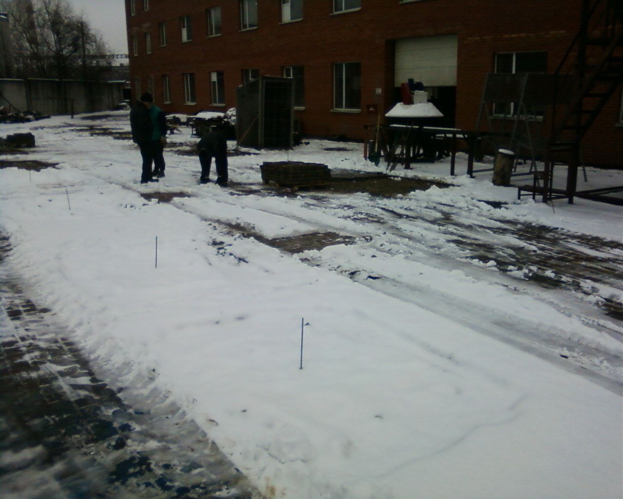

Начали разметку фундамента нового 4-х этажного авиацеха общей площадью 2500м2.

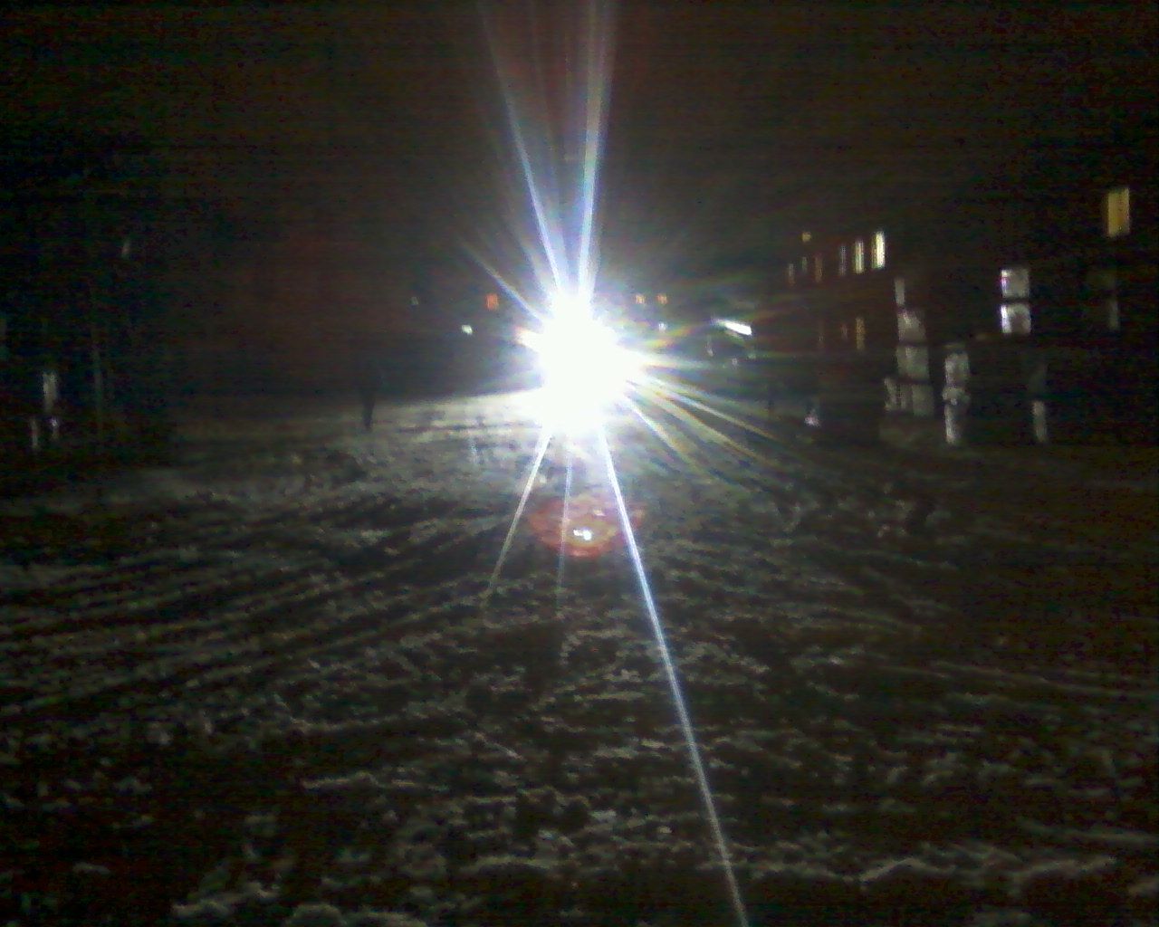

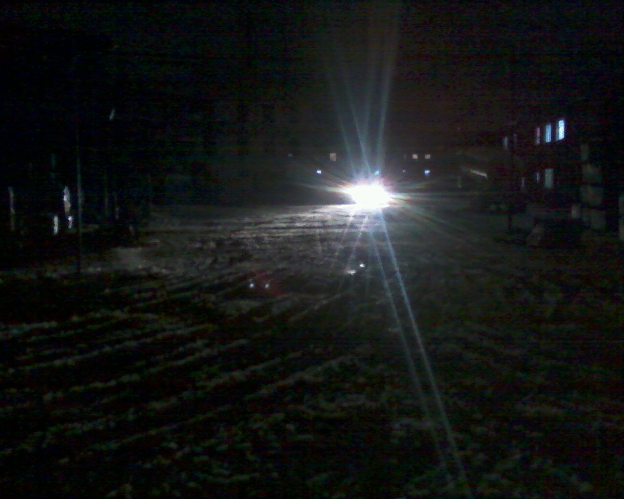

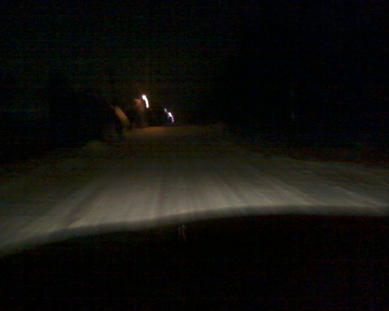

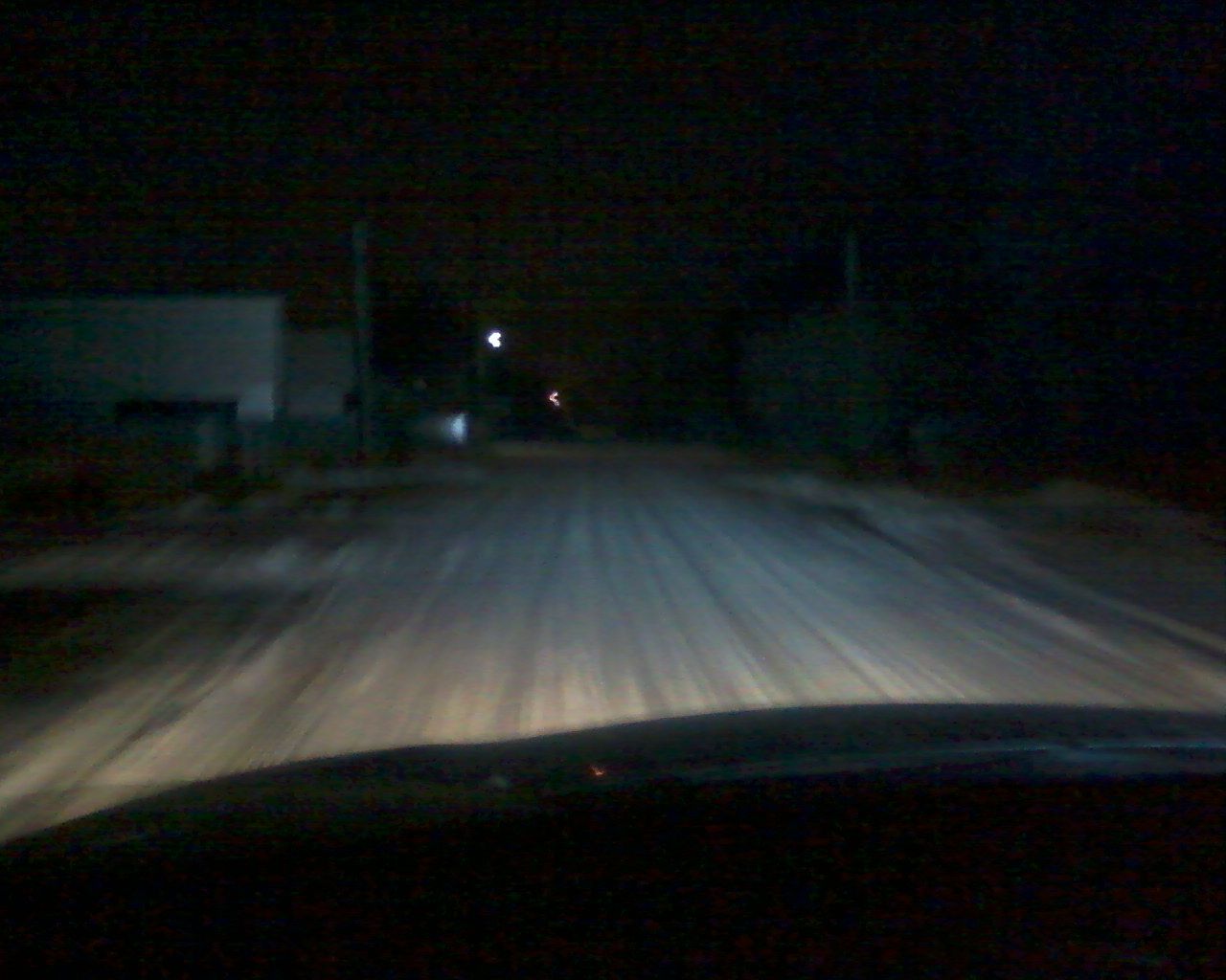

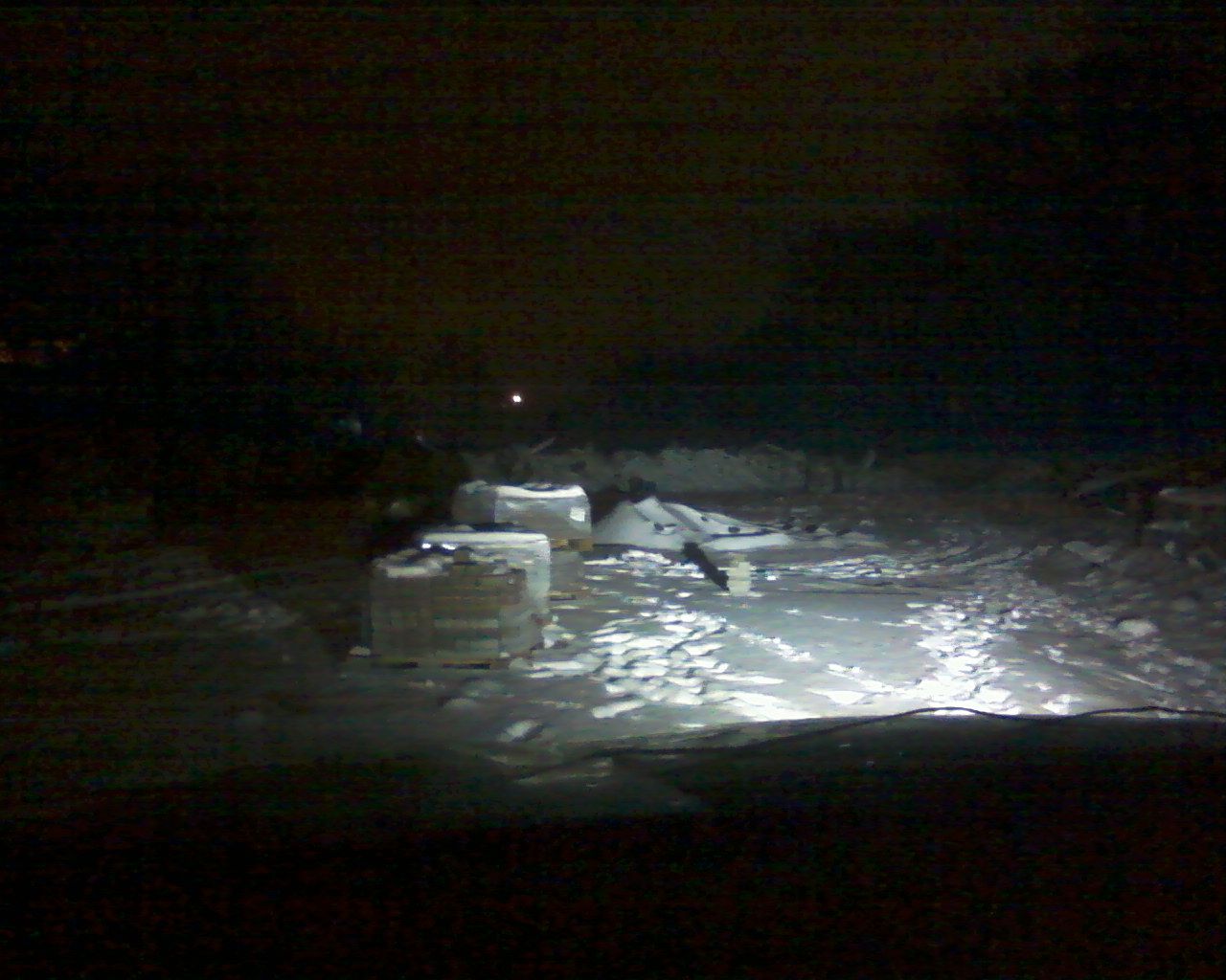

Освещенность дороги фарами Хонда СРВ 2013г. ближний + дальний свет ( 2*50Вт + 2*55Вт) и одной авиафарой

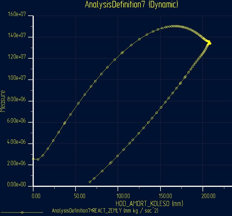

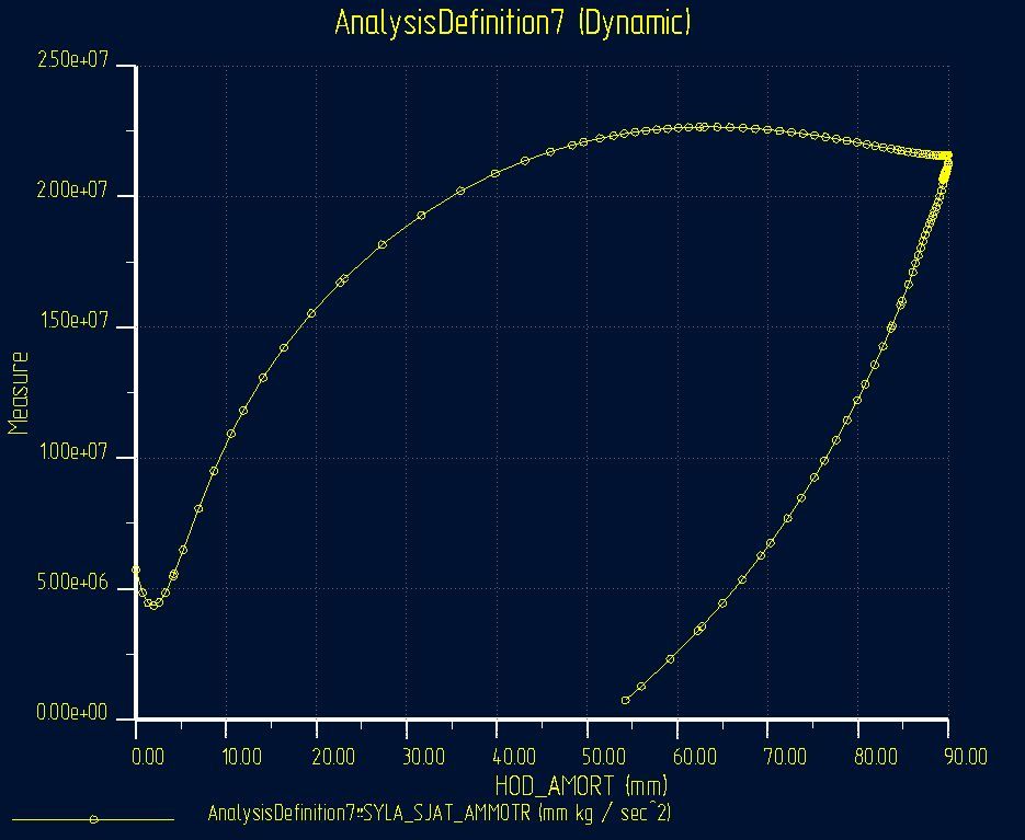

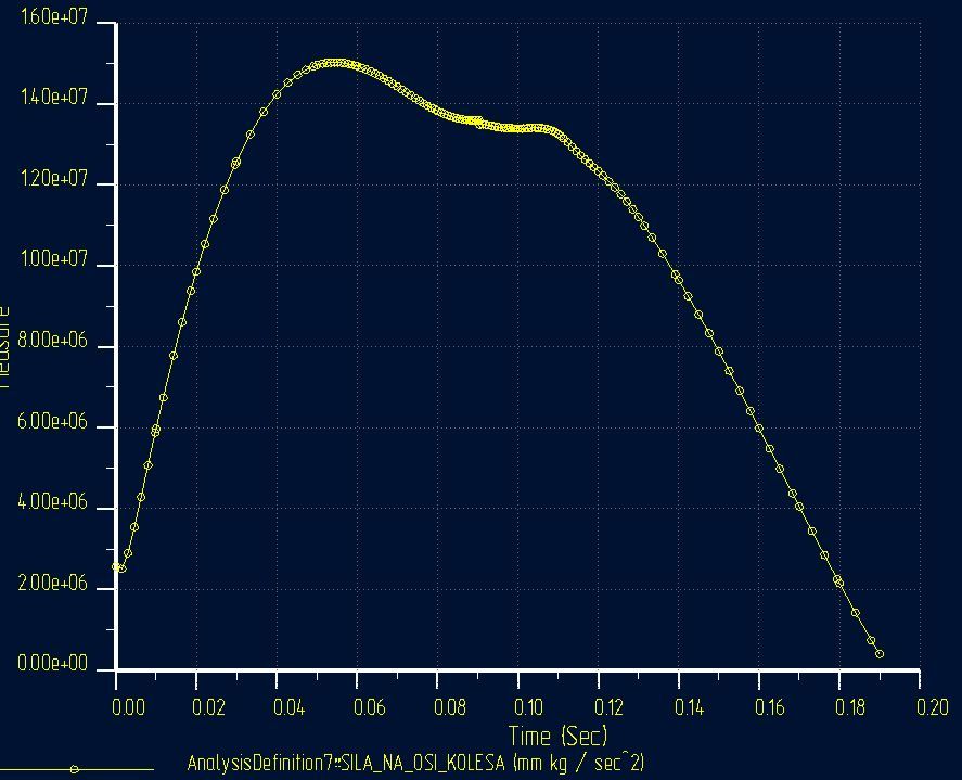

Расчёт амортизатора

.Расчет рычажной стойки шасси с пневмомаслянной амортизацией в сравнении со стойкой рессорного типа оказался очень непростой задачей.
Неообходимо учитывать кинематику механизма стойки. Кроме этого сила гидравлического сопротивления в амортизаторе пропорциональна квадрату скорости обжатия амортизатора.Таким образом аналитическое решение приводит к необходимости решения системы дифференциальных уравнений второго порядка.Попытка решения задачи даже в MathCad петерпела неудачу. оказалась очень сложной.
Была смоделирована работа амортизации стойки в модуле "Механизм" Creo 2.0.Сила обжатия пневматика, сжатия воздуха в амортизаторе и сила гидравлического сопротивления представлялись через соответствующие математические выражения. Учитывались масса и инерция всех компонентов стойки участвующих в движении в процессе посадочного удара. И даже трение в шарнирах. Кинематика механизма стойки учитывалась автоматически. Получилось параметрическое решение, достоверность которого не вызывает сомнений. Очень просто выполнять оптимизацию. Поменял давление начальной зарядки амортизатора или пневматика, запустил анализ, и сразу видно изменения в диаграмме обжатия. Оптимальные параметры отличались от расчитанных в MathCad на 30...40%.Результат оптимизации полностью подтвердил преимущества пневмомаслянной амортизации. Полнота диаграммы обжатия 0,85. При полном обжатии амортизатора и пневматика при ходе аммортизации 220мм (смещение поверхности ВПП в процессе посадочного удара) гасится вертикальная скорость 3,8 м/сек при потребных 2,8 м/сек по нормам. При максимальной перегрузке в ц. м. 3,6 g.
На составление модели, анализ, и оптимизацию включая прчностной расчет амортизатора было потрачено общей сложности около 12 часов времени.
Вес стойки с амортизатором (без колеса и гидроцилиндра) для посадочного веса 750 кг составил 3,3кг. Вес аммортизатора 440 грамм.
При аммортизации рессорного типа при 3,8 м/сек и перегрузке 3,6 g "просадка" ц. м. самолета будет не менее 0,45 м. Так как полнота диаграммы обжатия шасси рессорного типа 0,4...0,45.
Представляется не слишком сложным смоделировать полностью посадку самолета в модуле "Механизм" Creo 2.0. Самолет для упрощения представить "кирпичом" с соответствующими масс-инерционными характеристиками. Установить все три стойки. Далее посадка на три точки. Посадка на одно колесо. Посадка со скольжением. Наезд одним колесом на препятствие. И т.д. Запустить анализ и смотреть как все будет происходить. Будет ли "отскок" от ВПП. или некоординированный разворот. И определить нагрузки до шестого знака во всех узлах и шарнирах шасси.
Позволю себе заметить, однако, что, в соответствии с Правилами, для шасси с пневмогидравлическими амортизаторами копровые испытания являются необходимыми - в то время, как рессорные, либо резиновые амортизаторы допускается защитить и расчетом: реальные характеристики пневмогидравлических амортизаторов могу отличатьчя от расчетных в разы - даже при использовании специальных и отработанных расчетных методик.
При этом, общий вывод о безусловных преимуществах поглощения энергии нагревом жидкости и сжатием газа (в пневмогидравлических амортизаторах) перед механическим ее накоплением в металле, резине и пр. безусловно, правильный - именно поэтому такое решение является безальтернативным в авиации, кроме мелкой.
Уверен, что Ваши труды по созданию суперсамолета увенчаются успехом - но столь огромный комплекс нововведений, разработанных, прямо скажем, мизерными силами ( и без дОлжной отработки), настораживает: в первую очередь, излишним доверием к машинным методам. Это может касаться и аэродинамики (ее расчет и ЛТХ выполнены, очевидно, на основе численных методов согласно уже заложенному теор. контуру, которые не могут корректно учесть местную аэродинамику - а продувок, судя по всему, не делалось); и конструкции тех же колесных дисков, где вряд ли учтена теплонагруженность, например, от десятка взлетов-посадок конвейером - и, наверное, других решений.
Для самолета вообще, такой подход лично мне был бы даже очень интересен ( также не приемлю копирования существующих конструкций с косметическими изменениями) - но для уверенности в безусловном превосходстве над всеми "одноклассниками", думаю, оснований, все же, недостаточно: на мой взгляд, конечно ( искренне, хотелось бы ошибиться).
Насчет бизнес-модели воздержусь от комментариев - хотя понятно, что такой набор оригинальных компонентов, выпускаемых, скажем, не массово,- дешевизной вряд ли сможет похвалиться.
С уважением.
В.П. Лапшин
...а как же закон Гука? За счет чего будет "провал" на диаграмме?  :-?
Никуда не денешься: если вертикально поставить, скажем, пружинный амортизатор, когда геометрия кроме обжатия стойки не меняется - тогда и получите честную полноту диаграммы в 0.5; при расхождении колес по обжатию рессоры, будет меняться и плечо (увеличиваться) - и единичное увеличение деформации будет приводить к бОльшему перемещению оси колеса.
