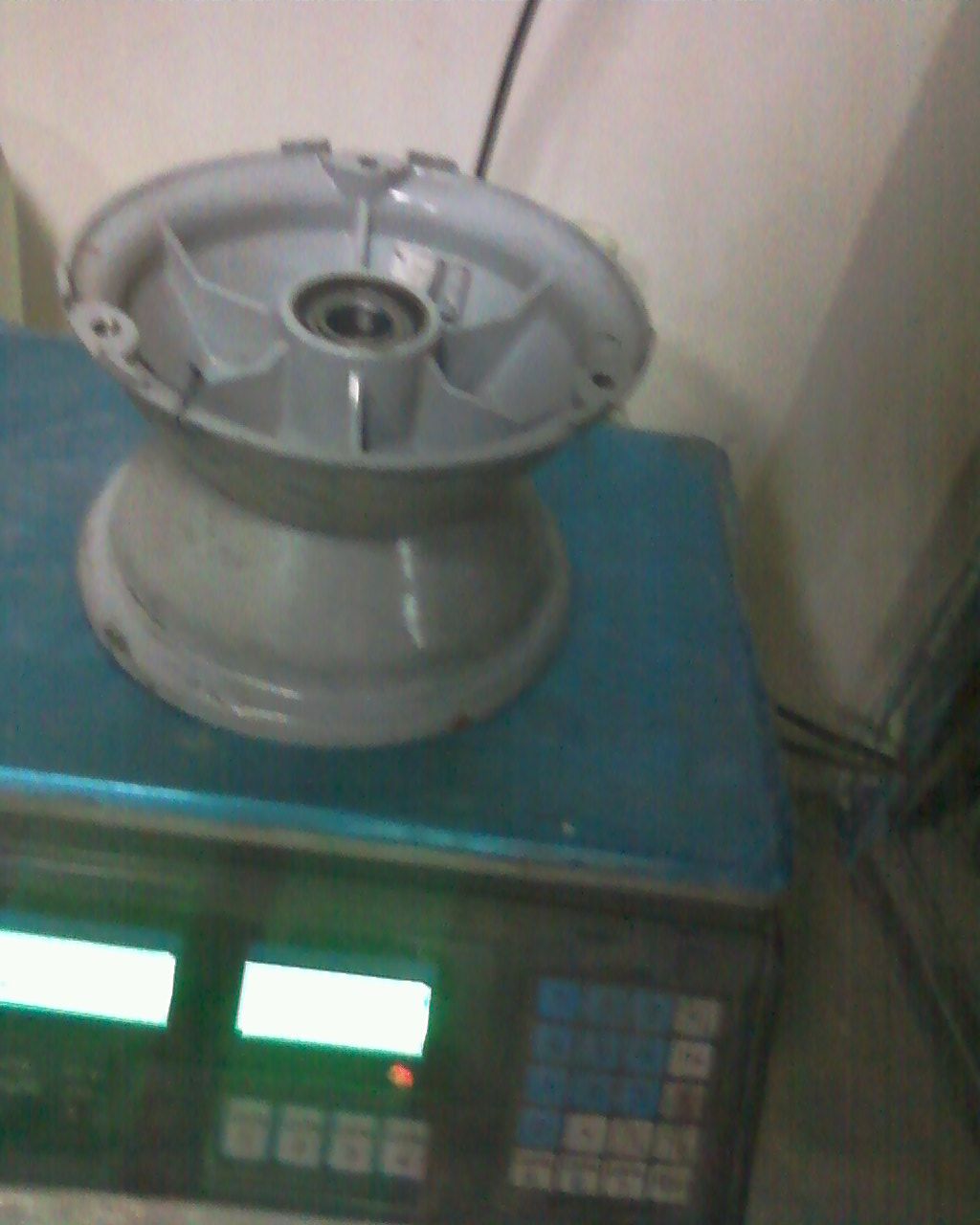

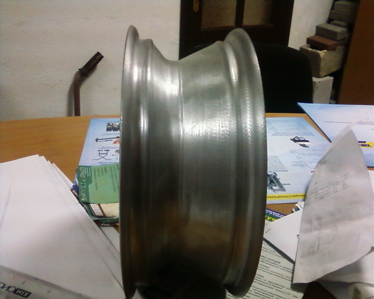

Какой сплав ? И какой вышел вес отливки ?
АЛ-2 ( АК-12 ) пробовали самый текучий. Толщина стенки 4мм. Литьевики сказали , что вообще не прольется. Были удивлены. Сейчас нужно увеличить давление и утеплить некоторые места , и снова в бой!
вес отливки с прибылью 1800 гр ( пока все по программе )
Самый текучий - это не самый прочный. У нас Рябиков принимал диски ударом кувалды , нужно , чтоб не рассыпался на кусочки а чуть дефформировался. Лили из ВАл-10.
Вы его обработайте еще, самое интересное на обработке всплывает ( не проливы, раковины и другие интересные вещи).
Да и вообще на такие детали луче проводить дефектоскопию а то потом при посадке как разлетится диск, мало приятного будет.

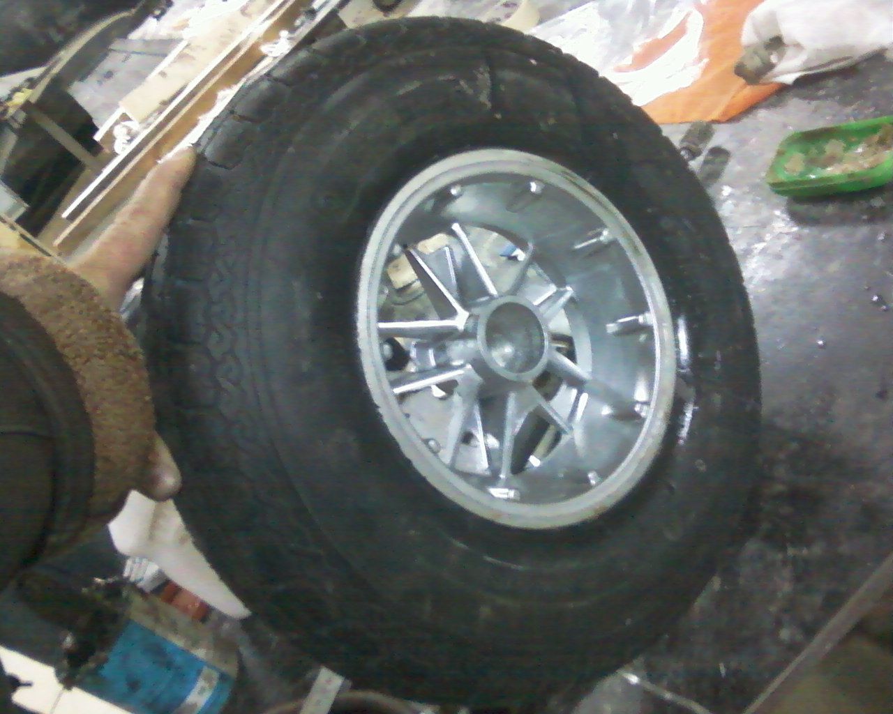

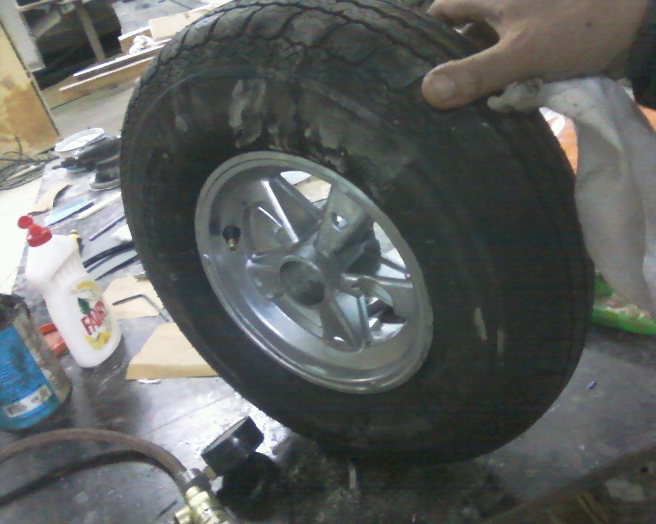

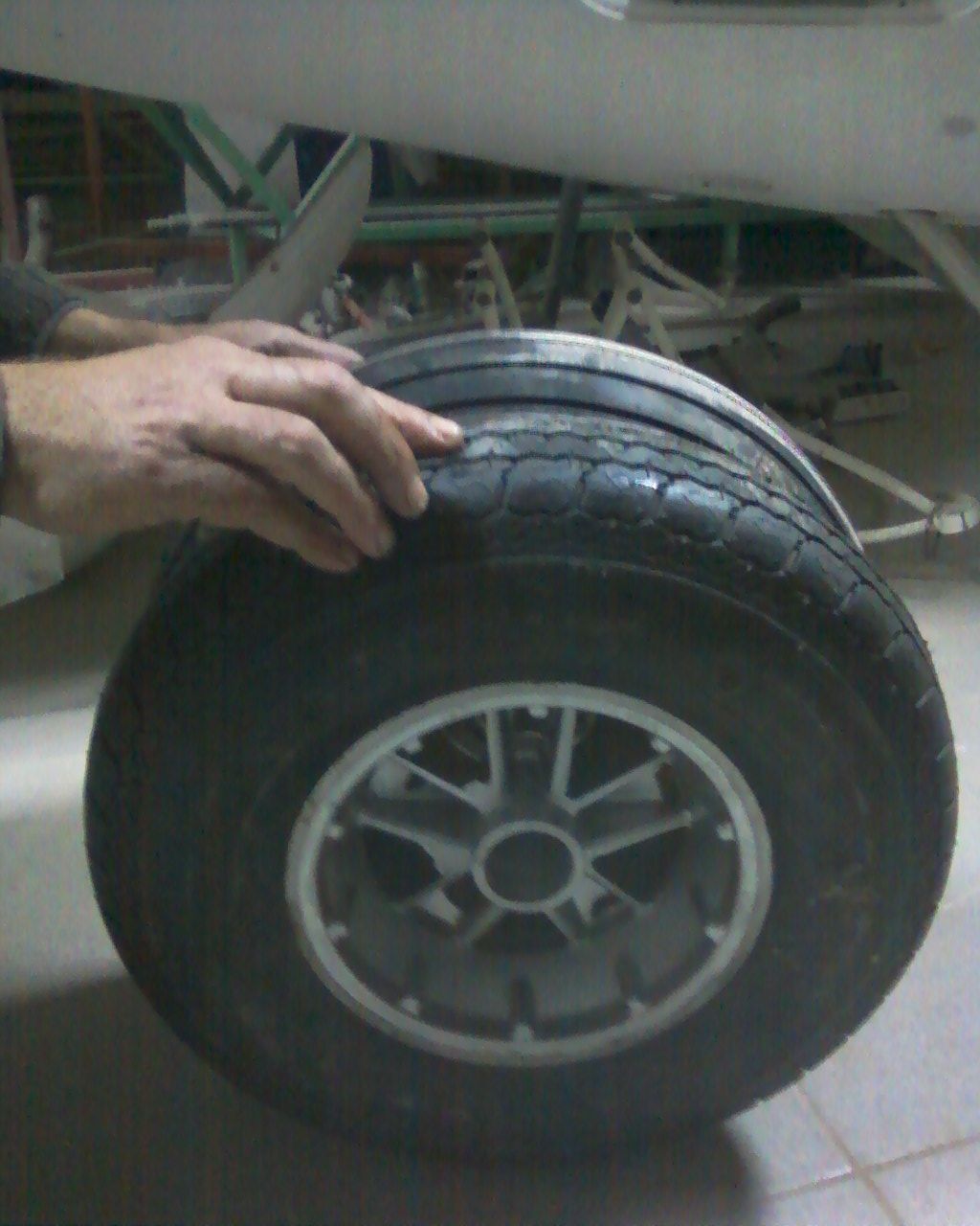

Проточили диск. Вес 1250гр. Надули колесо. Размер 420*120 вес 3750. Но это тяжелая резина.( нагр 325кг до 5 ваR)
Есть у нас на 1кг легче

Диск ЕВРОСТАРА 1155гр не помню размер диска но резина на 320*125

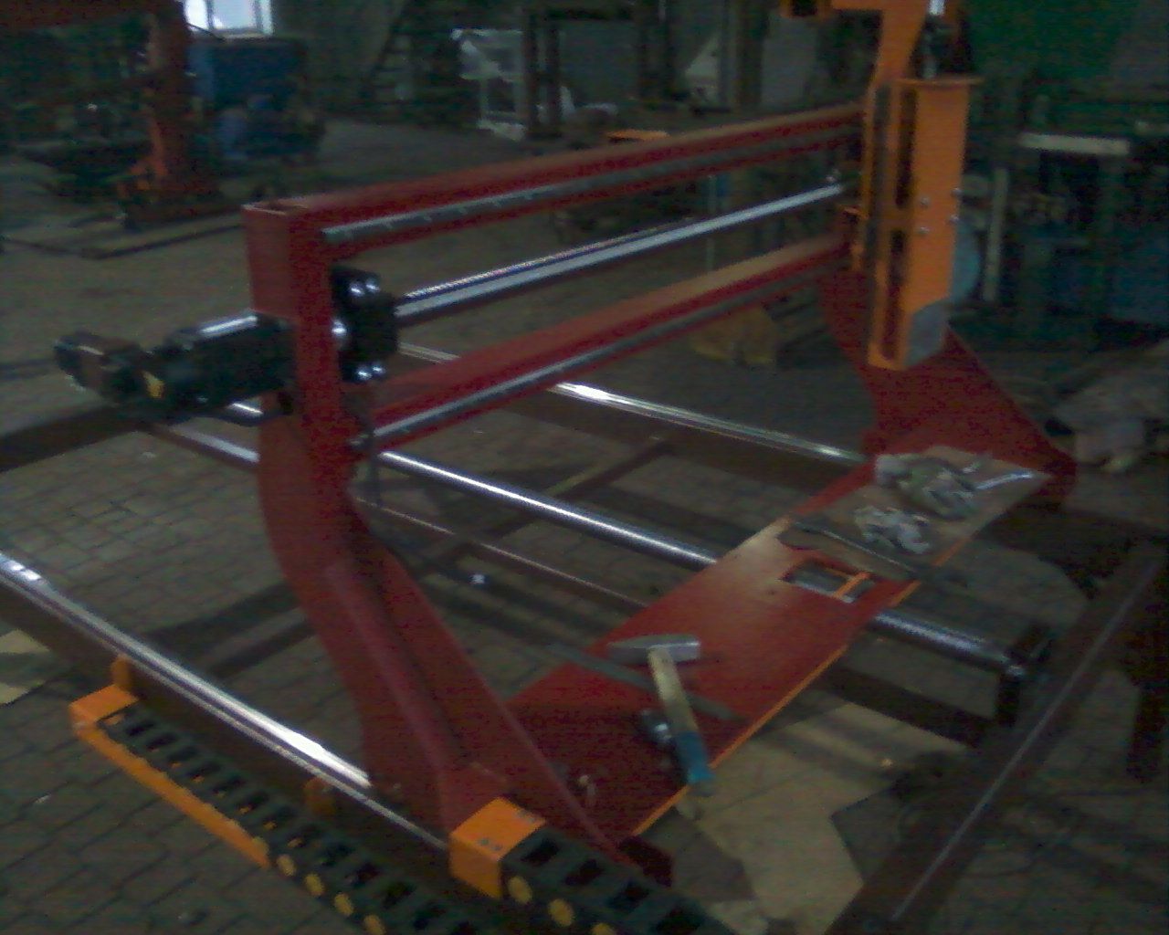

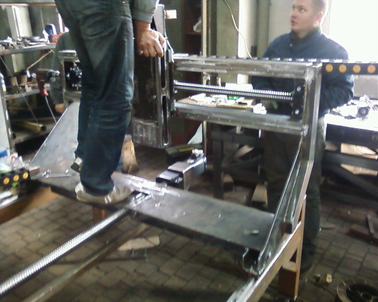

ЧПУ сегодня разобрали на покраску

Покрасили станок, собираем

На этом станке мы начинали фрезеровать болваны фюзеляжа и крыльев. Но он не жёсткий, и для мелких деталей решили сделать новый
Восхищаюсь золотыми руками и гениальной головой Михаила Волынца!
По станку лучше  два швп с двух сторон рядом с рельсами,так уже пробывал с большим столом начинаются проблемы перекосы и т.д.
Два ШВП ставят с шаговыми двигателями, а у нас сервопривод. Или соединять их механически между собой и один сервопривод посредине.
