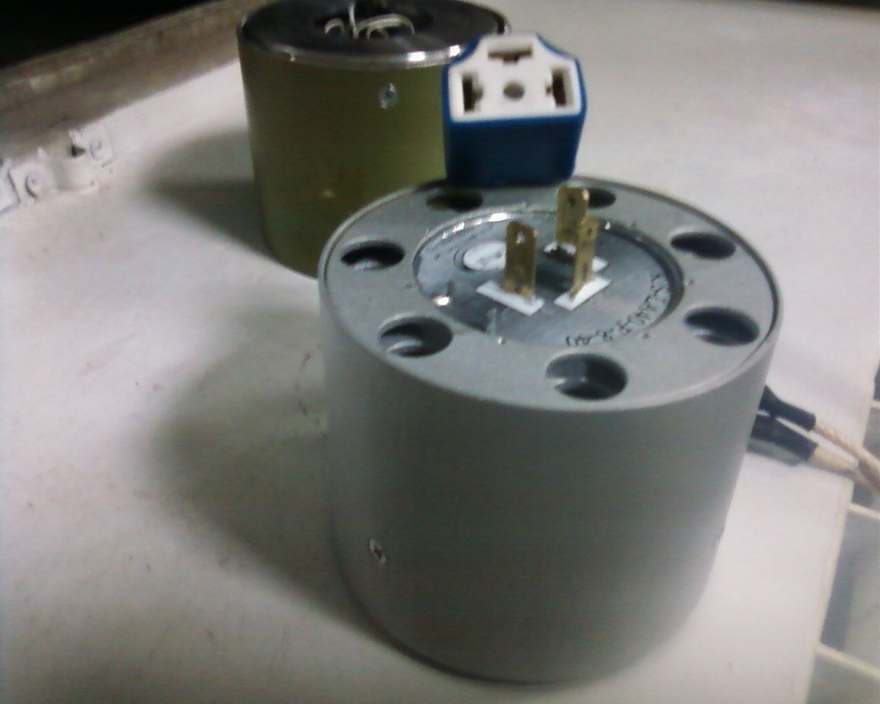

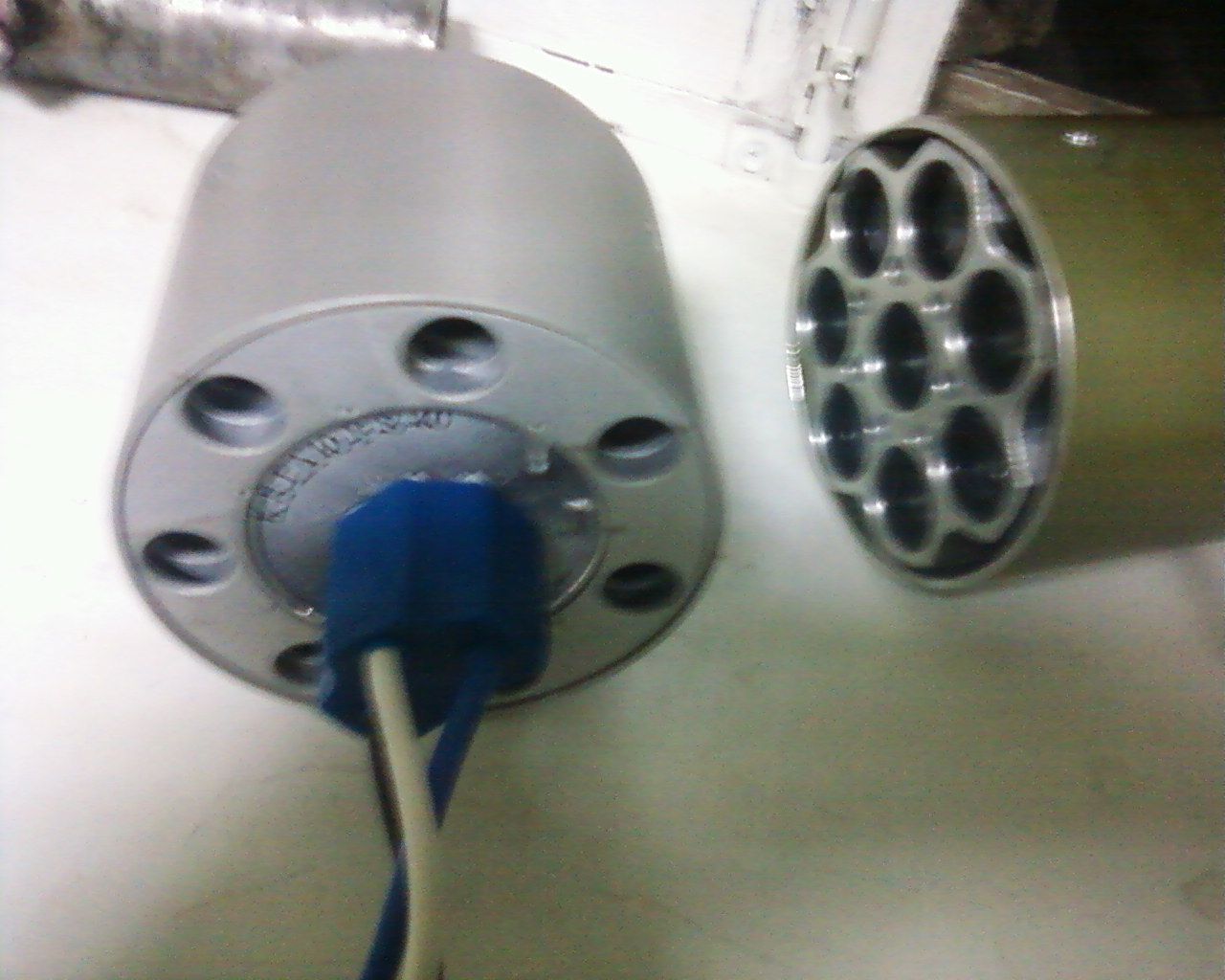

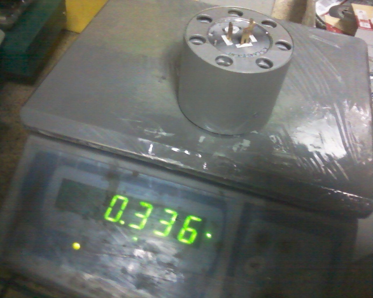

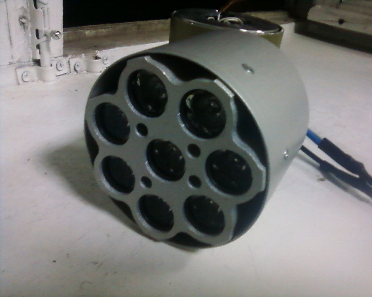

Новая фара 40Вт с другими калиматорами намного кучнее светит. Корпус анодированный. Разъем от автомобильной фары.
    90,4 КБ · Просмотры: 150
    98,5 КБ · Просмотры: 139
    124 КБ · Просмотры: 131

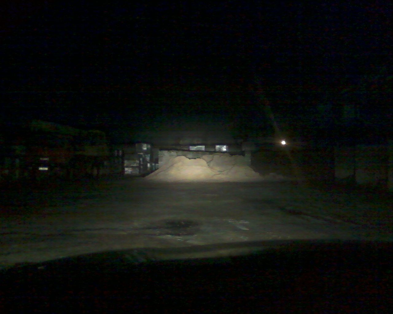

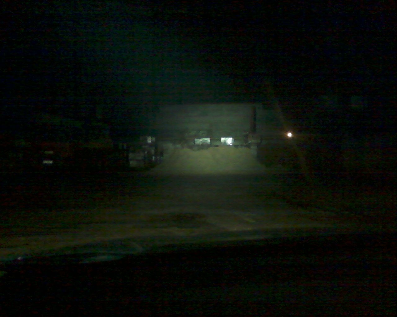

Вес 336гр. Автомобиль светит ближний + дальний + противотуманки , в общем более 300Вт. и одна фара 40Вт
До здания 150м
Следующее фото сделаю на ВПП. Поставлю конусы через 50м.

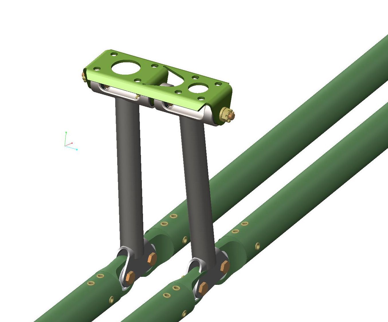

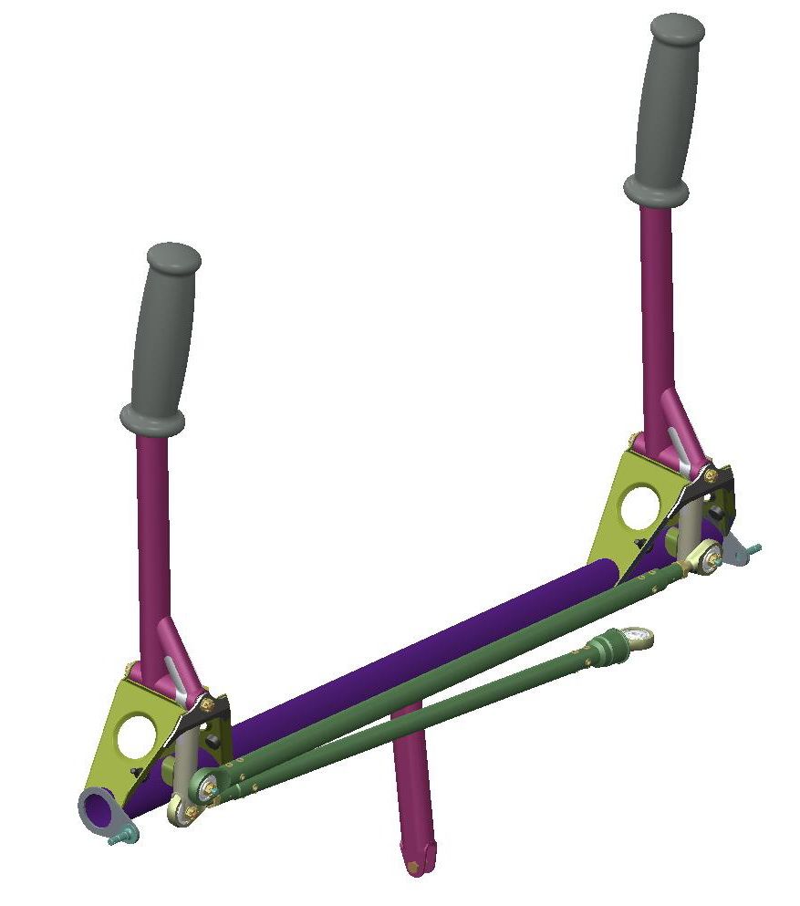

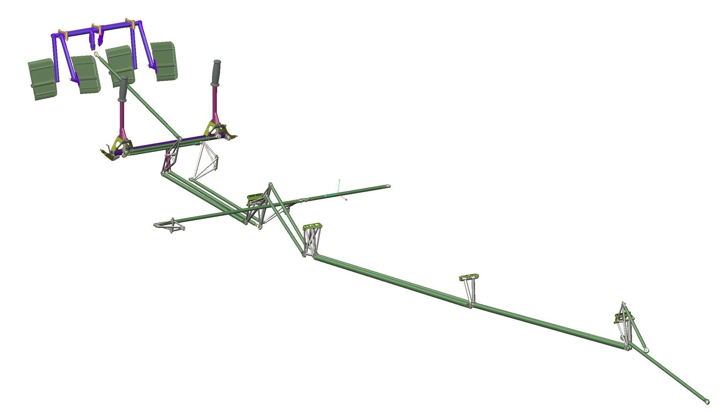

Сделали проект системы управления. Сперва хотели применить троса, но потом Михаил остановился на схеме из тяг. Вес с педалями и центральным постом ок. 11 кг.
Центральный пост, система управления, блок промежуточных качалок.
  А почему остановился?
    Тросовая проводка будет легче по массе и без люфтов, и проще в изготовлении. О цене молчу.
     А на тягах больше 10 точек соединения. Люфт гарантирован.
Тросовая проводка, особенно на композитном самолете, будет постоянно нуждаться в регулировке натяжения тросов. На жесткой проводке, применив нормальные сферические шарикоподшипники, напр. 981-й, либо 100 серии, никаких люфтов не будет, а регулировки придется делать лишь после переборки системы.
промежуточные качалки можно сделать по другому, чтобы люфт в два раза меньше был. т.е. на одной качалке наконечкик с двумя отверстиями друг за другом, при этом за промежуточную качалку (с одним отверстием) крепится ближним отверстием наконечника, а дальний наконечник соединен со следующей тягой.
На самом деле достаточно критично люфт в управлении, через 5..7 лет эксплуатации начинаются проблемы.
ШСю только из нержавейки берите ШС-6Ю обычно.

На тягах будут применены сферические подшипники ( какая серия не знаю , передам Михаилу ) и люфтов не будет. По весу мы проиграли - это точно , но они -подшипники- должны служить 30 лет. Так же управление стало жёстче , чем с тросами и у нас большой багажник, который нужно было обходить , и сидение задних пассажиров. Мы нарисовали на тросах, но там нужны какие то само ориентирующие ролики и Михаил от тросов отказался . Я даже тему открыл по температурной компенсации тросов, но никто не ответил, но уже решили так. Так же ,жёсткость нужна для борьбы с флатером, - будут тяги.
